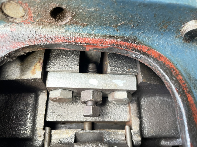

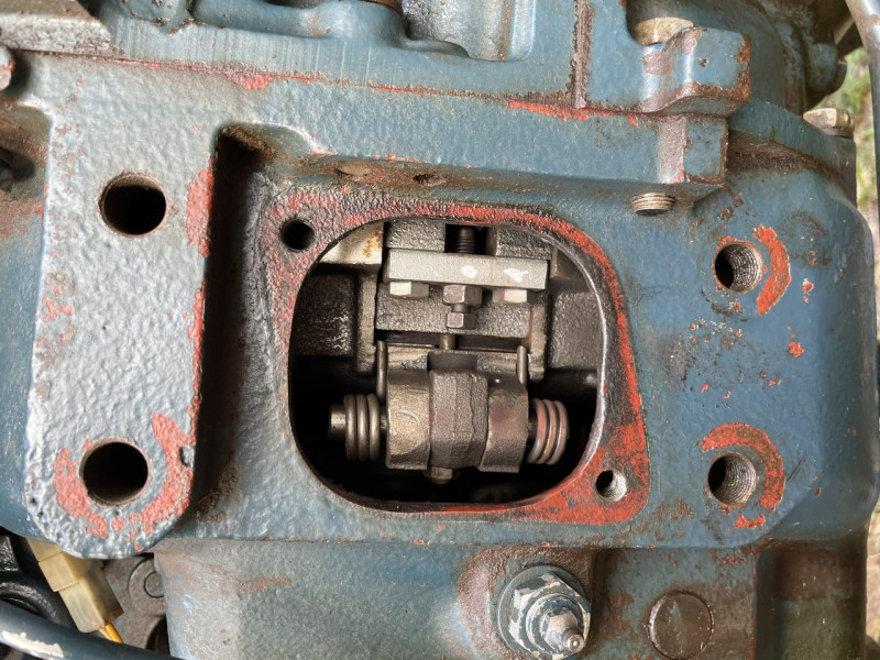

Je tente également de vérifier les jeux des vis aux balancier de l’embrayage
J’ai ouvert la trappe et constaté que il y’a 3 vis et du coup 3 balancier
Le montage n’est pas le même que la doc de JJ et Jean-Pierre.

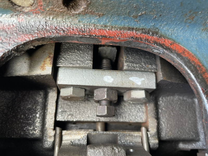

Je dois bien mettre 2 mm de jeu entre la vis et le balancier poussé, n’est pas ?
J’agis sur les balancier et je les repousses en fond de course et j’y insère une cale de 2 mm, pour les 3 vis
Balancier tiré
Balancier tiré
Balancier poussé
Balancier poussé

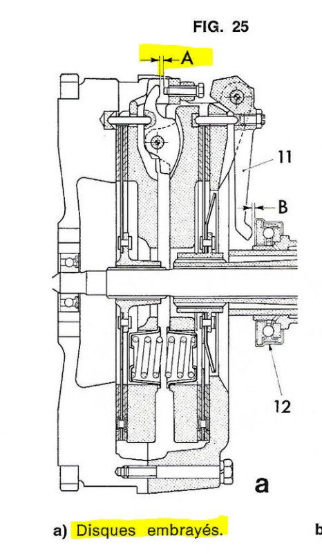

jj a écrit : 30 juil. 2022 09:01fonctionnement
merci JJ
la cote A est bien le jeu que je dois mettre et vérifier = 2 mm ?
je dois mettre une vitesse ?
jeu A 2mm embrayé
jeu A 2mm embrayé

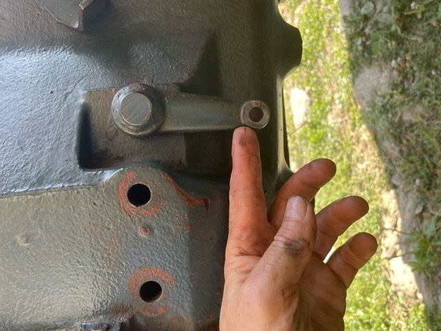

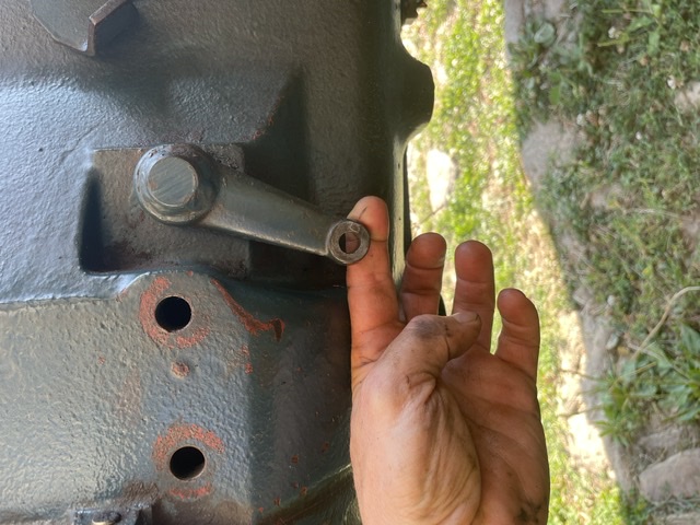

par maxsol
:hello:
Je n’y arrive pas :aille2:
J’ai mis un jeu de 2 mm
Tenter de régler la tringle à 25-35mm de garde
:nono:
Garde basse
Garde basse
Garde haute
Garde haute
