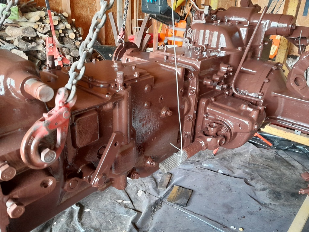

c'est bon j'ai trouvé toutes les pièces pour le boitier de renvoi de pont avant, il est sauvé et remonté.
Merci pour l'aide

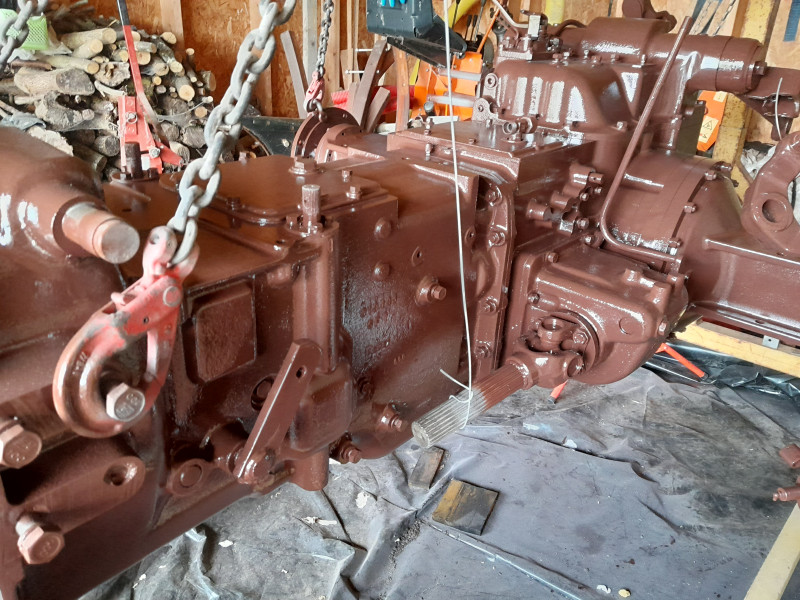

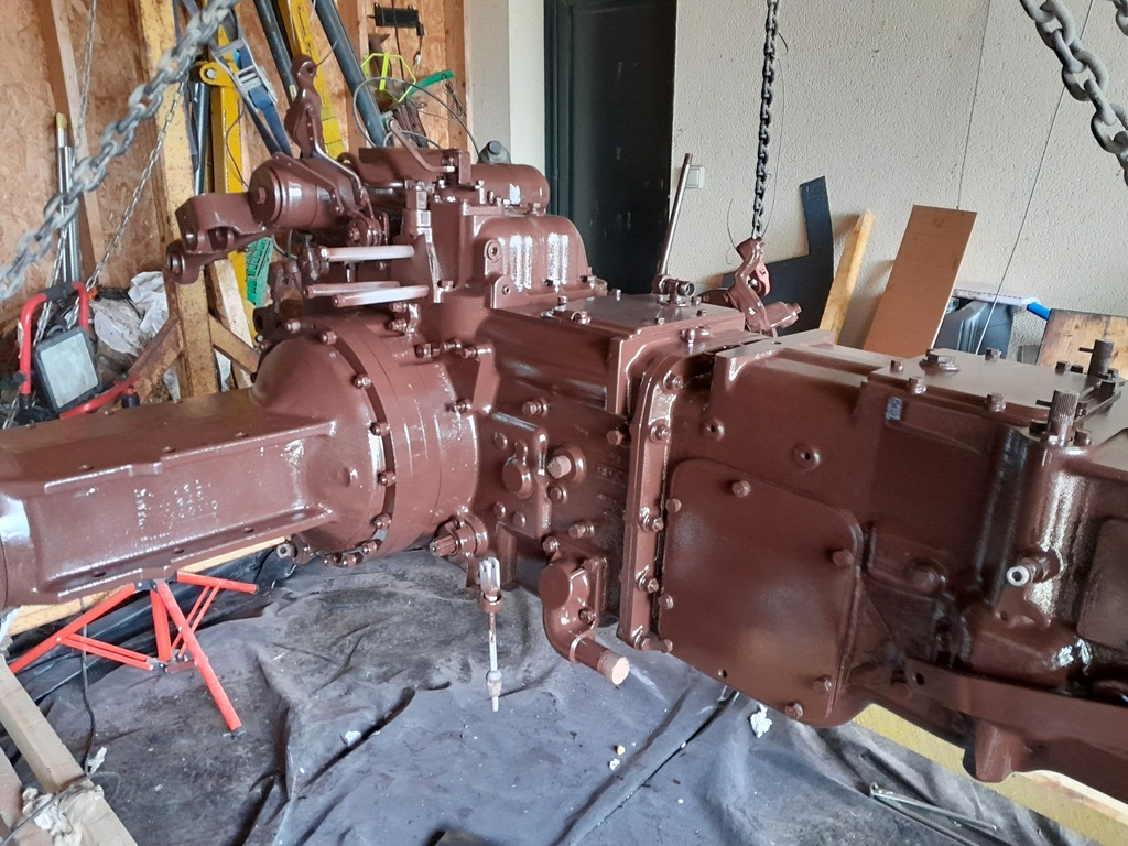

Bonjour, après sablage, passage d'une couche de primaire et 2 couches de peinture

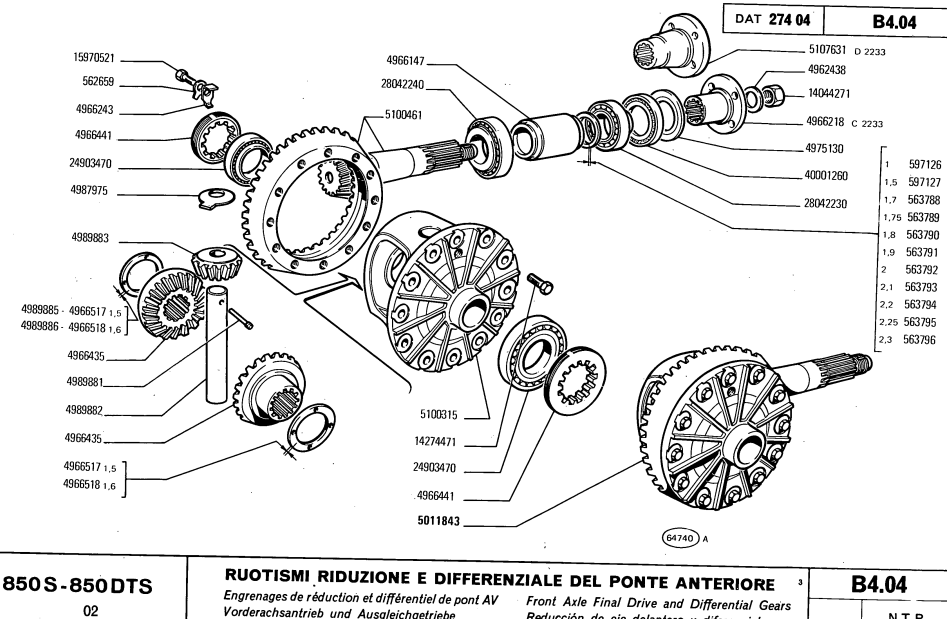

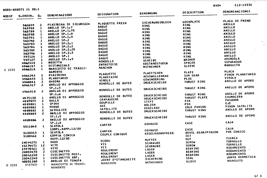

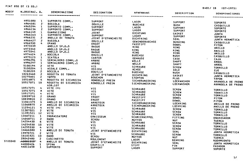

est ce que quelqu'un aurait la fiche et les référence de pièces sur le pont avant à croisions des 940 et 1000 année 78/79.
J'aurai besoin des réf des joints spi. j'ai déposé les satellites et enlevé les axes pivots.
Messages : 3695
Re: refection someca 940 dt
Bonjour Hubert,
Messages : 10321
la référence indiquée est la fiat maintenant tu peux identifier un joint spi comme un roulement :
diamètre inférieur x diametre extérieur x largeur

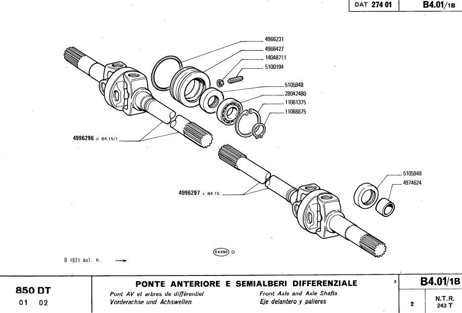

je suis sur les latéraux aussi, j'ai la référence du grand joint spi mais je n'ai pas la référence du petit joint qui est autour du cardan et le moyeu, si par hasard vous l'auriez, sinon je le sort et je le mesure.
je démonte les latéraux pour pouvoir traiter et peindre à l'intérieur des rotations. Par contre ça prend un peu de temps pour sortir les axes de pivots. Le plus rapide, c'est de tourner autour pour les sortir.
Messages : 3695
