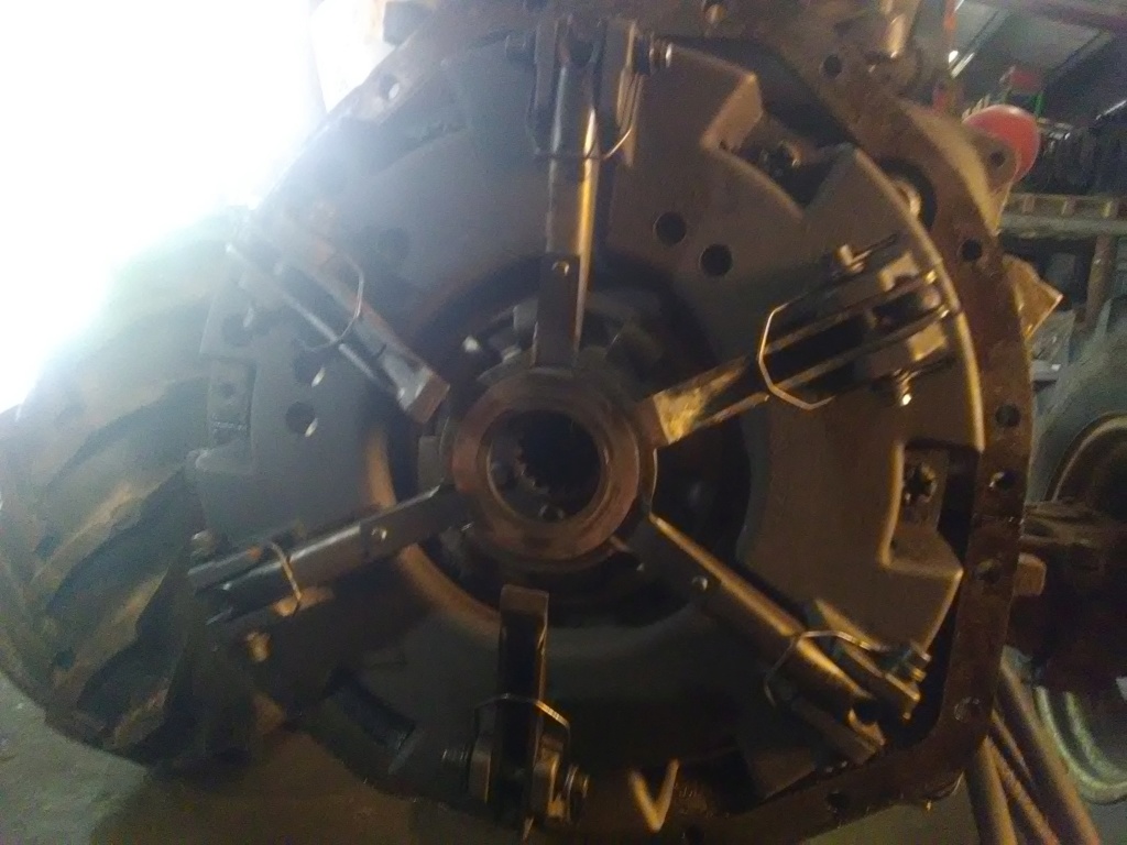

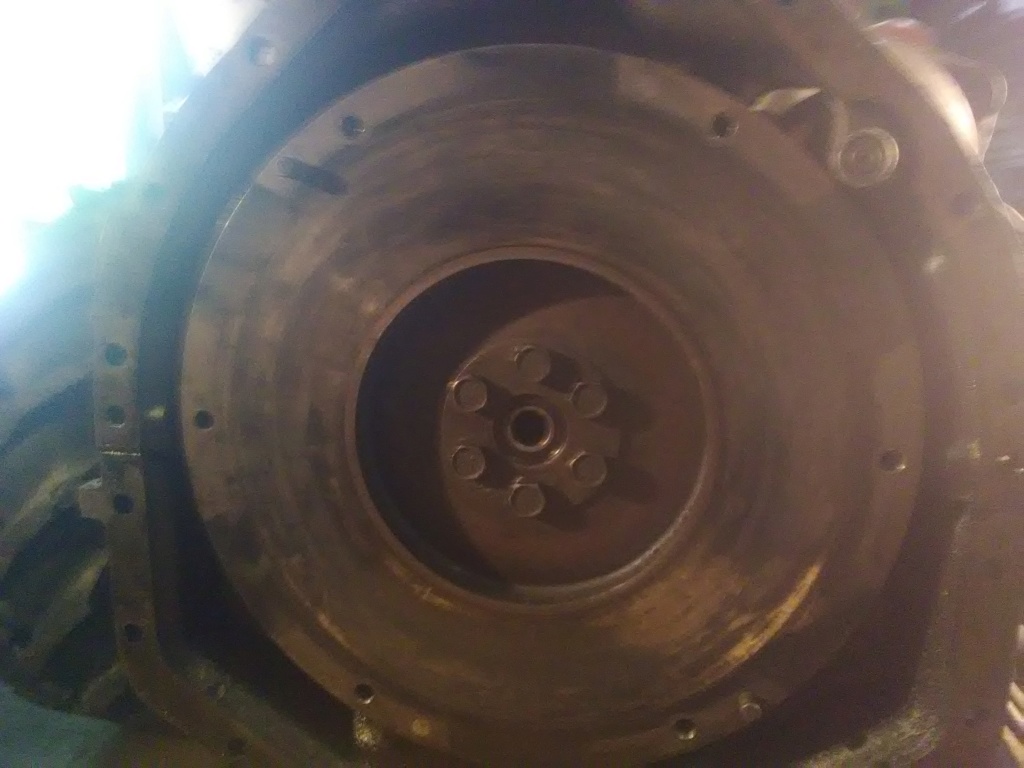

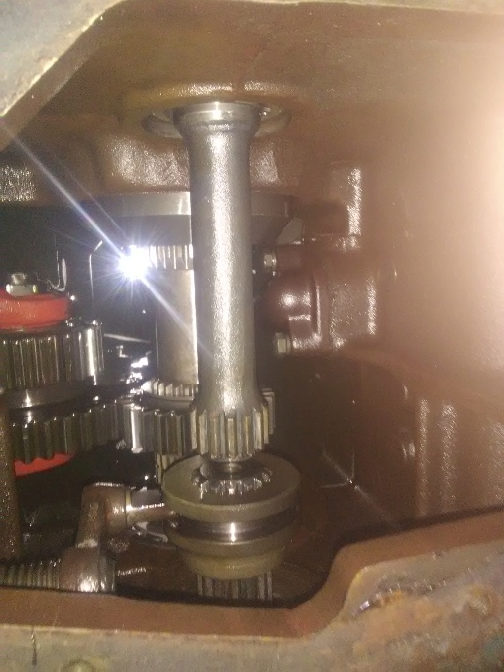

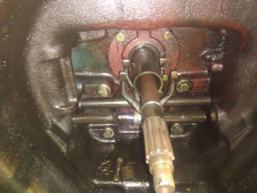

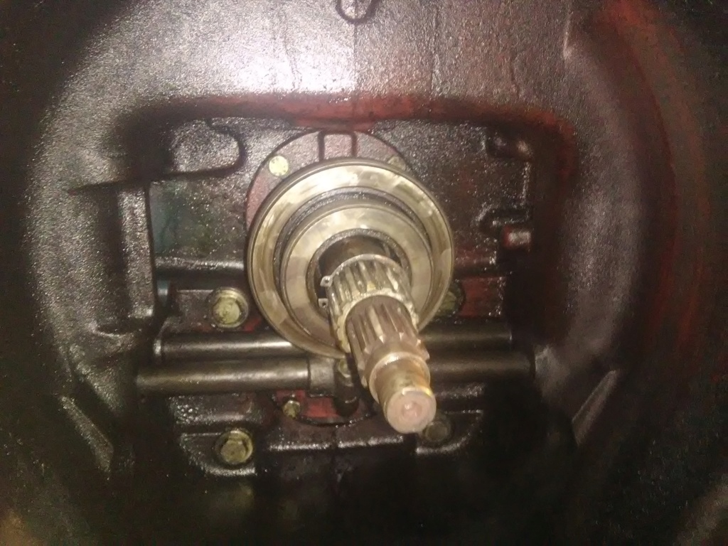

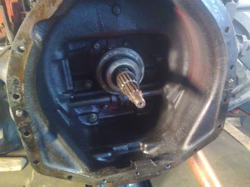

Donc, le volant moteur est bon, roulement pilote bon, embrayage bon, disque pdf a peut près bon!

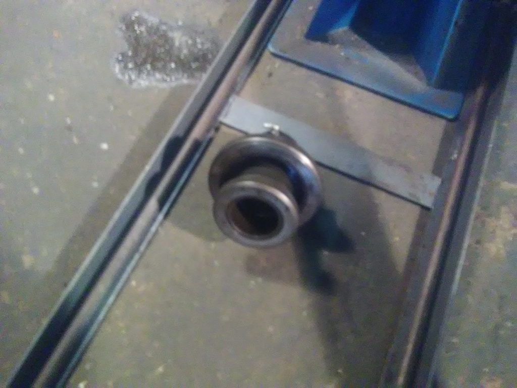

Ce qui est moins bon; la butée d'avancement et les joints cotés boite...et surtout l'arbre de PDF qui a 2cm de jeu dans
le sens de la longueure! Ya un roulement qui bouge en longueur et il pense que sa viens en butée contre l'arbre arrière
et cale le moteur ! On vois la différence sur les photos de la boite avec l'enclenchement de PDf.
A première vue les 2 circlips y sont, est ce qu'il y en a ailleurs?
J'ai regardé sur l'arbre que j'ai et la boite et je pense pas...ça serait que ce roulement à recoller?
Les bagues calcar jj, c'est bien les 1/2 bagues en bronze juste avant le bout du pignon de PDF?

Re: Nouveau en aquitaine!
OUI les bagues calcar sont en deux parties mais elles sont en bout entre les deux arbres (tu regardes sur mon schéma)
l'arbre de prise de force est marqué coté disque embrayage ?
cette pièce peut bouger elle vient en appui contre le volant moteur (roulement pilote)

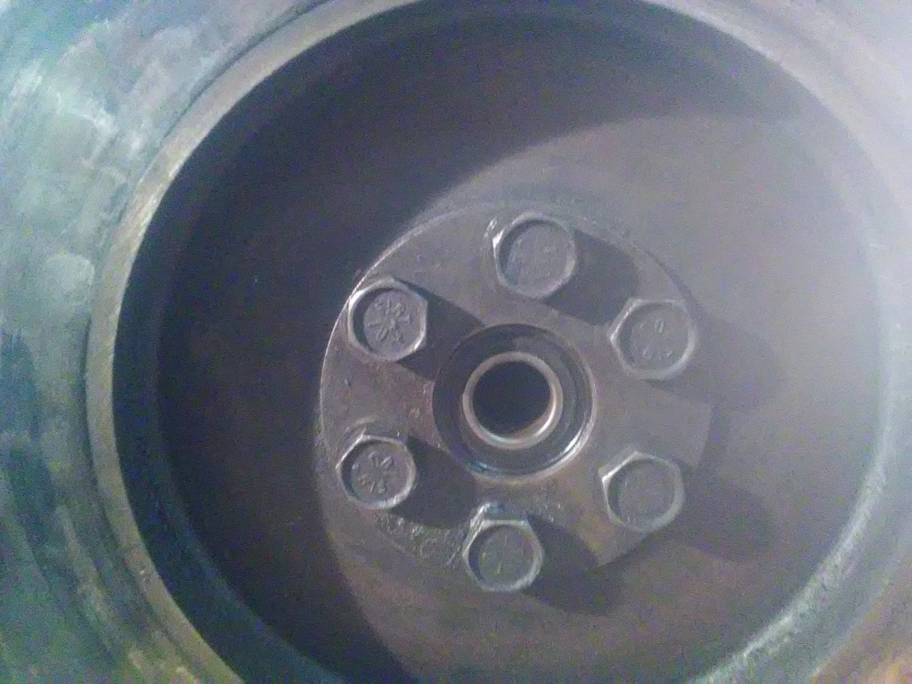

Le roulement (celui qui se déplace dans son logement) est mort ?
à moins que l'arbre (on dirait que le bout brille bien) arrive à reculer suffisament pour sortir du roulement pilote, et qu'il se retrouve un peu en travers, je ne vois pas comment ça forcerait au point de faire caler le moteur :scratch:
pas de limaille, pas d'éléments avec des traces d'échauffement ?
il porte bien son nom "le capricieux" :lol!:

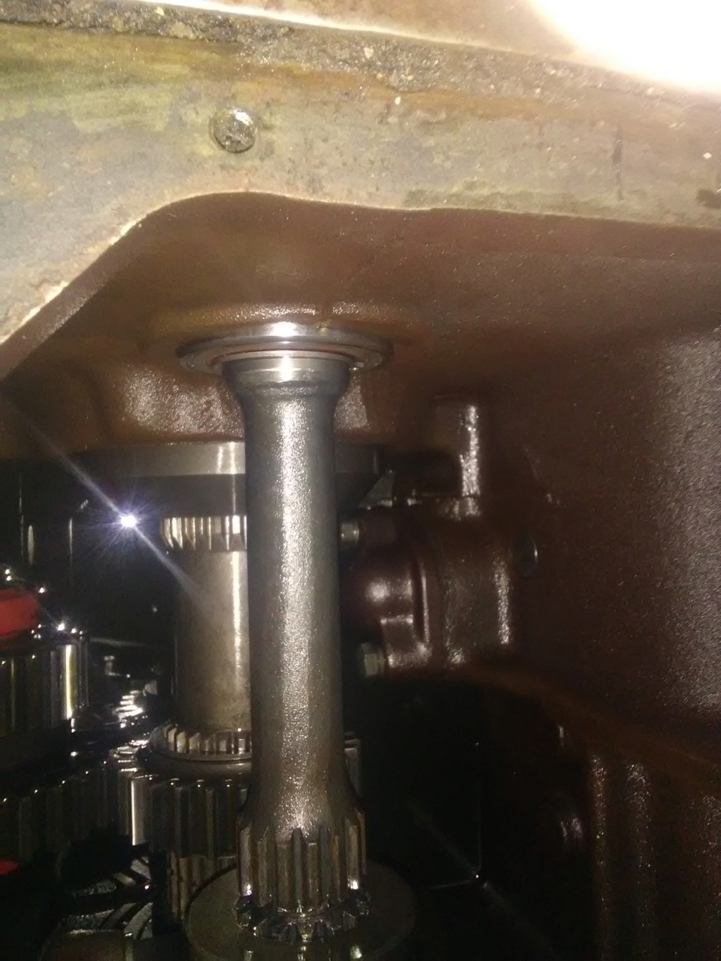

Alors l'arbre n'a rien, ce que l'on voit c'est qu'il a été rechargé à a la soudure mais pas passé au tour. Il a mis un roulement neuf
et il n'y a pas de jeu quand mème. Toutes les cannelures ont l'air en bon état que se soit l'arbre de pdf ou la manchette qui s'enlève
pour l'avancement(excusez pour l'expression!).
Les bagues calcar , je les aient enlevées, on en voit 1 sur la photo avec le carter et les attaches de butées.
Comme tu dis yapa , c'est bizarre mais la pdf partie arrière tourne a la main mais je trouve qu'elle est plus dure que sur l'autre...
sa peut se tenir mais c'est bizarre! Son fils dis que le moteur au ralenti , l'arbre recule , force dessus et cale le moteur...il cale au
fur et a mesure , tout doucement! Je vois guère autre chose. Il pensait au roulement pilote ou butée qui grippe au départ or
c'est en bon état malgré tout, ya plus grand chose.
Par ce que tu dis au niveau du roulement pilote; l'arbre recule et se désengage, il a vu un peu de limaille dans le mécanisme
et trouve bizarre (il n'est pas venu voir, l'atelier est pas sur place) et ce que tu dis pourrait le faire, mais ya pas de trace au roulement.
Je dois y retourner en soirée et évoquer ton hypothèse! Je ramène l'arbre que j'ai pour qu'il voit.
J'ai vidangé la boite, un peu de limaille au bouchon aimenté , ouvert la trappe coté droit et tout a l'air nickel dedans!
