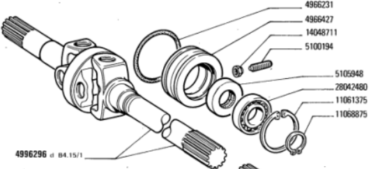

Posté : 02 nov. 2022 19:13
Bonsoir Hubert, tu as enlevé le goujon 5100194 et les circlips ne gênent pas?
Goujon et circlips_ 2022-11-02 190938.png (69.96 Kio) Vu 1874 fois
Re: refection someca 940 dt
Posté : 03 nov. 2022 07:48
par Hubert
j'ai bien enlevé les goujons,
mais je ne vois pas les circlips. Pour avoir les circlips, on les a du coté du boitier de transfert ?
est ce qu'il faut que je dépose la partie ou est raccordé le cardan de transmission de pont avant ?
Du coup si je comprends bien, les circlips sont dans le couple conique.
