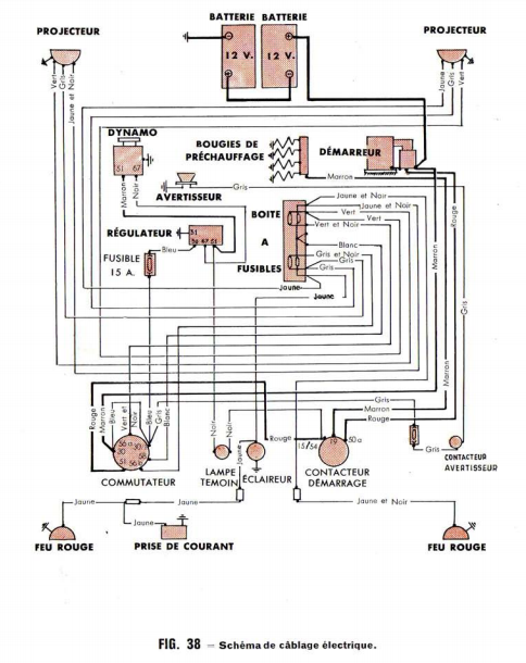

j'ai un petit problème avec le témoin de charge de la dynamo, au tableau de bord, il reste allumé alors qu'on a la dynamo qui charge bien, je suis en 24 V.
je ne comprends pas la raison, au début de la restauration il s'éteignait bien..
si vous avez une idée?
Re: someca 431 R restauration
Posté : 22 juin 2021 20:03
Salut Charles , très bien tout çà.
A tout hasard , le schéma électrique du SOM 415 de 1965 avec le fusible entre le régulateur et le contacteur. Voir si çà correspond. Bonne chance.
