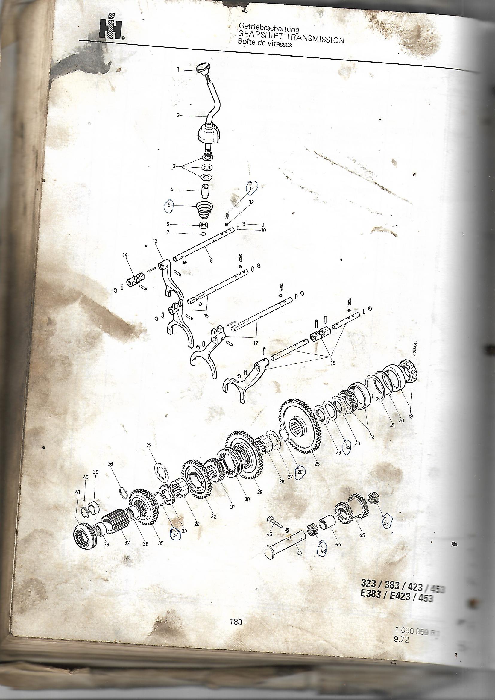

Bon on a avaler la pate qui était surement de l'huile jadis :-/ et on a remis un joint et la boite de vitesse (levier) ainsi que 25 litre d'huile en badigeonnant tous les engrenages :cote:
On a vérifier avec une petite caméra si les fourchettes étaient bien enclenchées. Normalement on a tous mis Sauf une qu'on peut pas vérifier, celle la plus proche du moteur.
Tu saurais me dire c'est qu'elle vitesse ? (comme ça on saura le pourquoi du comment si elle passe pas :D)

Re: IH 423
normalement c'est la 33 c'est la prise directe (4 ème)

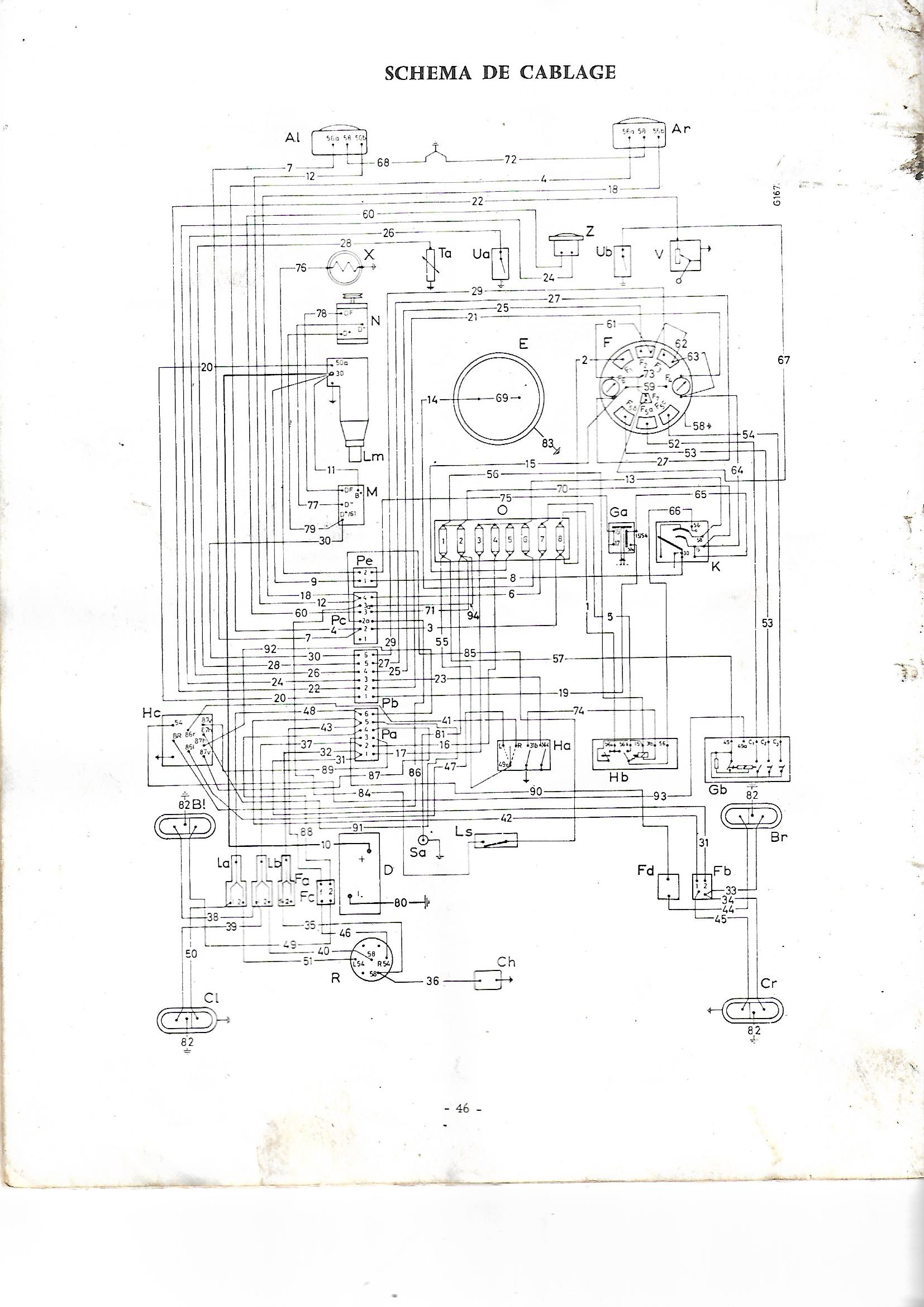

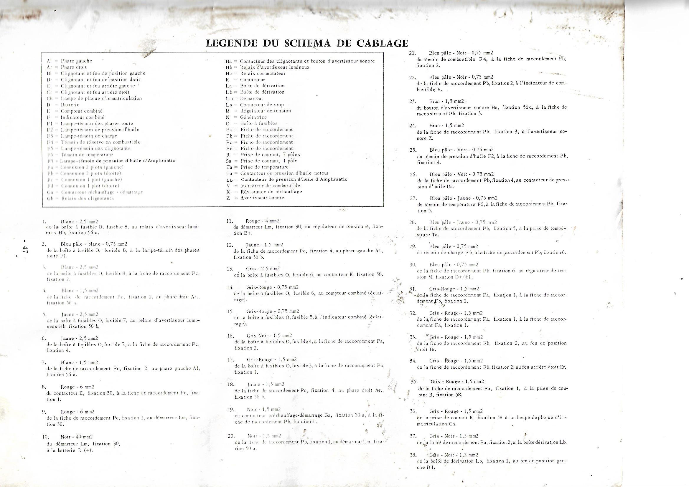

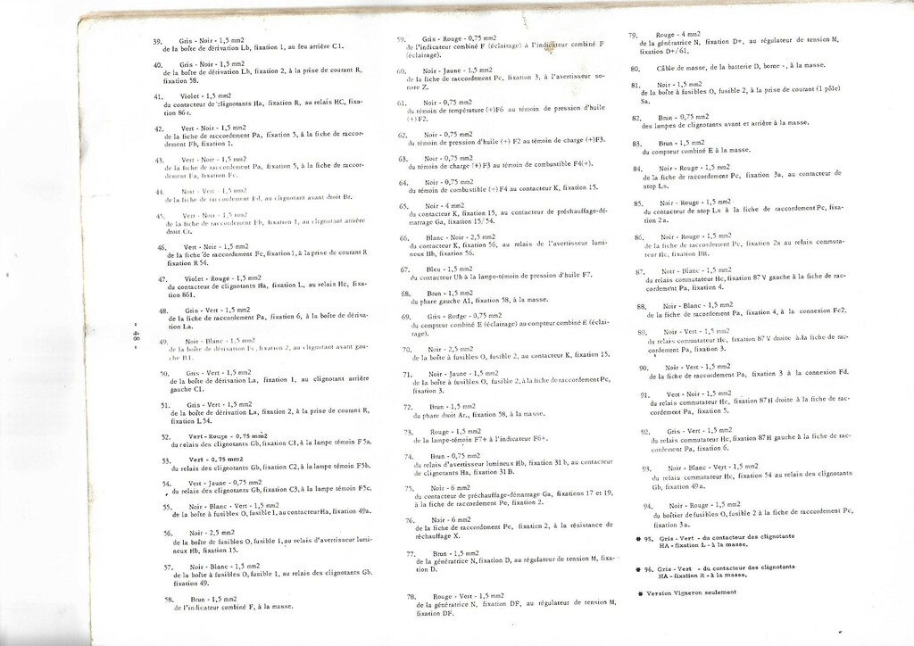

SCHEMA
Messages : 10075
x 223
Re: IH 423
suite
Messages : 10075
x 223
Re: IH 423
suite
Messages : 804
x 106
x 66
Re: IH 423
Merci pour le schéma.
Faut que je commande les câbles principaux (+ et -) et quelques autres et avec le schéma au moins je sais à quoi m'en tenir :)

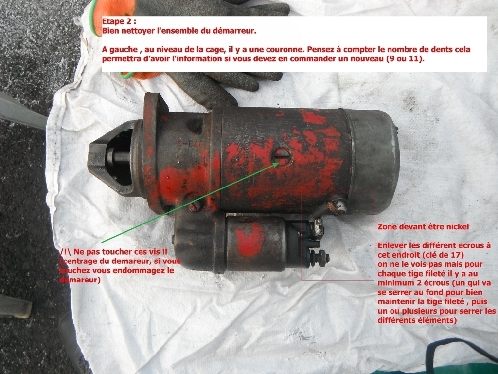

tu as aussi deux modèles de démarreur :
JD 12 V 1.08 cv
JD 12 V 4 cv
normalement le deuxième favorisait le démarrage à froid
Messages : 804
x 106
x 66
Re: IH 423
j'ai vue , pour l'instant il a l'air propre sinon j'ai trouver un site ou pour 160€ tu as un 3.1kw (je trouve pas les 4kw sur les sites) en 11 dents (car il en existe en 9dents) mais bon on va d'abord voir si il arrive a lancer le IH avant de le changer car les petites pièces coutent un petit bras donc si il arrive a démarrer une fois le système d'arriver de fioul fait on sera déjà bien content :)
