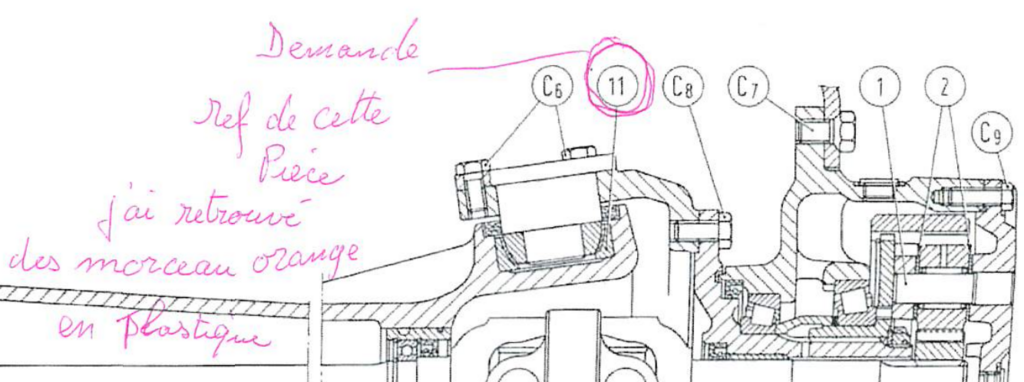

je recherche la référence de la pièce numéro 11 entourer sur le schéma ci joint.
Compliqué pour sortir les 2 demi arbre du pont avant. toujours pas.

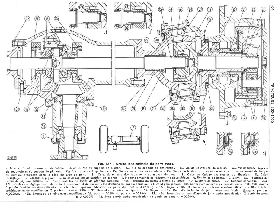

Bonsoir Hubert, c'est pas la 36b, rotule sphérique? Il n'est pas identique le pont;c8 sur ta vue, c'est c10 sur l'autre?

J'ai un pont avec les croisillons, ton schéma c'est un pont avec les billes, pour moi ce n'est pas le même montage sur les pivots. Après je peux me trompé je ne suis pas mécano.

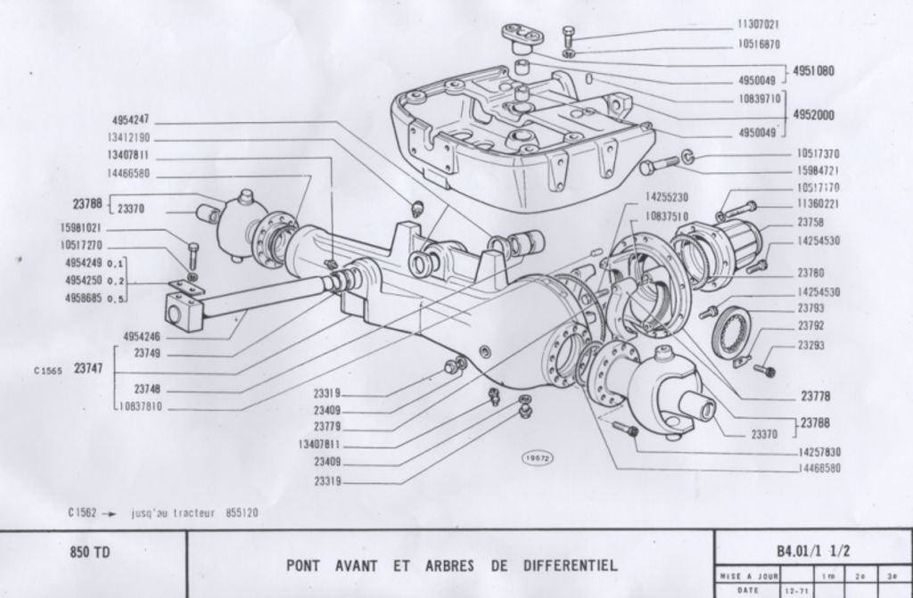

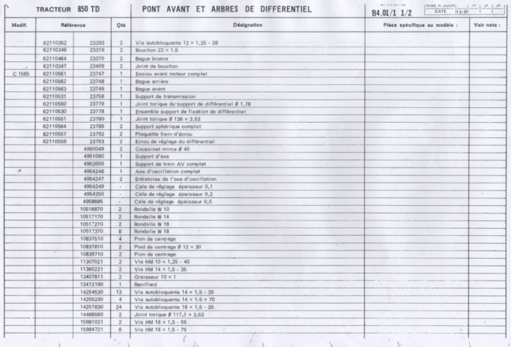

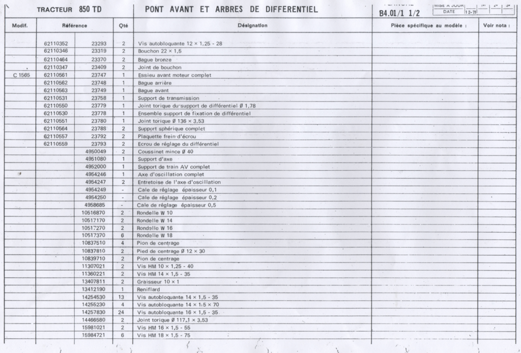

Je suis allé chez mon dépositaire, la vue on ne la pas trouvé dans le catalogue, ni même dans les micro-fiches diapo du rétro-projecteur ( à l'époque on faisait comme celà).
Par contre j'ai la vue globale , version que tu n'as peut-être pas. Bonne chance.
