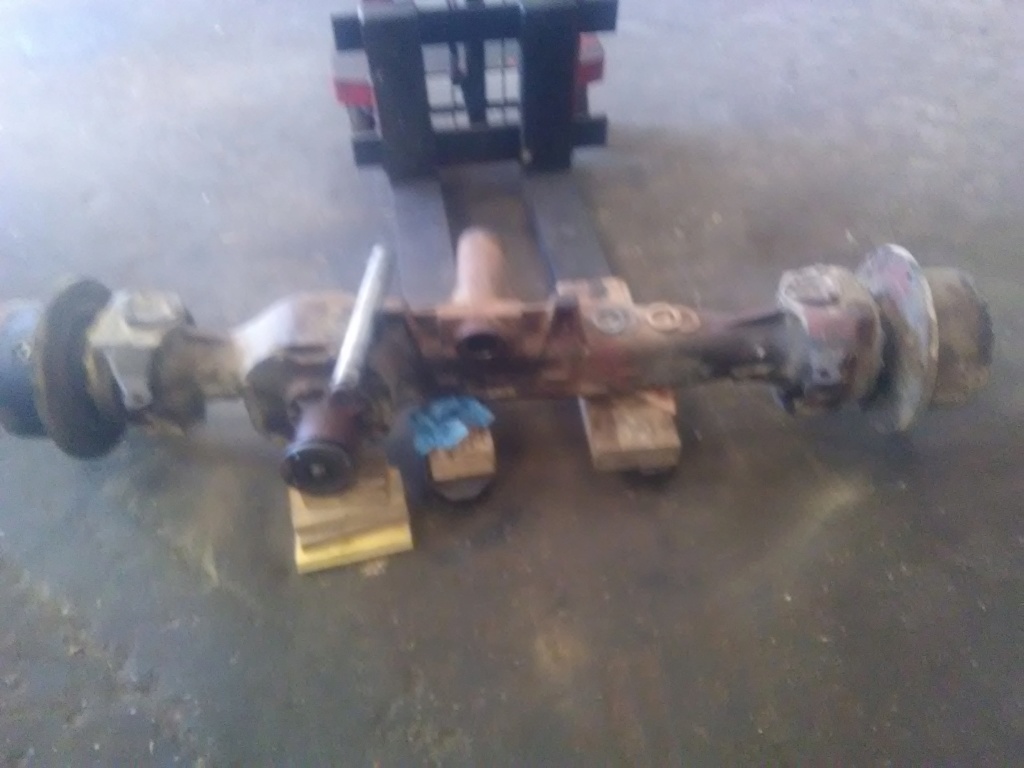

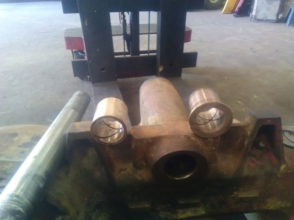

Ce matin , dépose du pont AV, du jeu dedans...ça se voyait pas avant, mais en déposant l'arbre sur le coté c'était plus flagrant! :shock:
Du coup, bagues laiton à changer (1 de bouffée sur l'avant, l'autre je la garde) et l'axe à refaire.Par contre sur le berceau AV, le trou est ovalisé
et la ya rien à faire...mais bon ça repartira bien ..... pour 40ans! Remplacement des rotules dans le berceau tant qu'à faire, c'est pas du luxe
c'est mord, et pourtant sur la route sa se sent très peu, car il parait que c'est inconduisible sinon!! En enlevant les roues, controle
des rotules de pont, rien de spécial, le pont serait bon !!

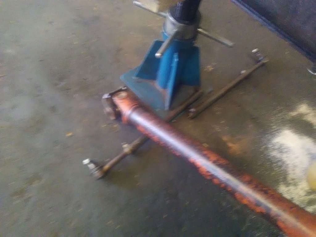

Par contre, les barres ou il y a les rotules, les entraxes de rotules avaient 15mm de différences, c'est normal? :scratch:
9a devrait etre la mème cote logiquement...

Non, j'ai changé ce qu'il ya sur la photo; disque, butée, joint de tulipe et 2 joints coté moteur. Non , c'est pas prévu pour les graisseurs, je lui
en aie parlé mais il a pas accroché!
Après au démontage, il y avait de la graisse déjà au 2 bouts, mais j'avais pensé comme toi jj .
Les bagues sont à changer , rotules et l'arbre à refaire.
