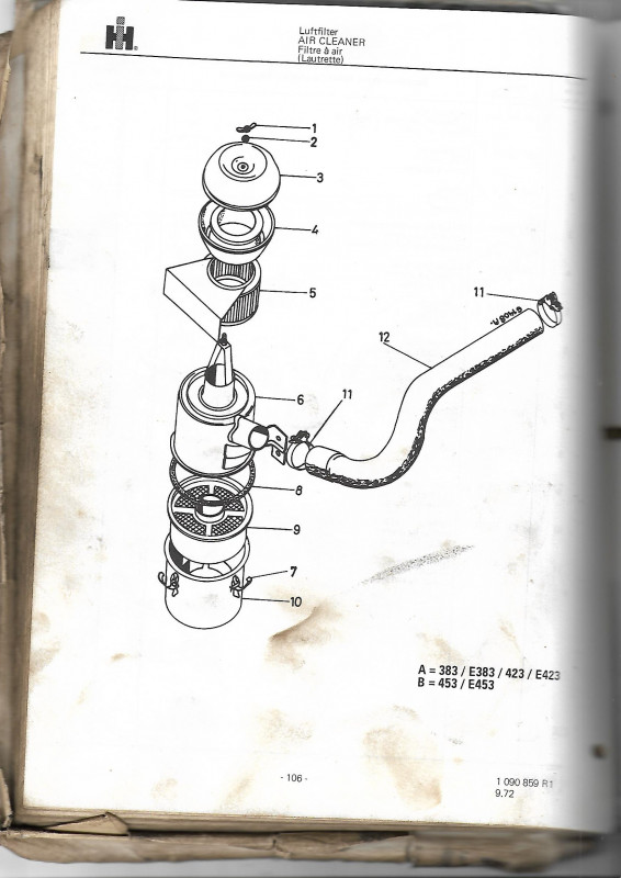

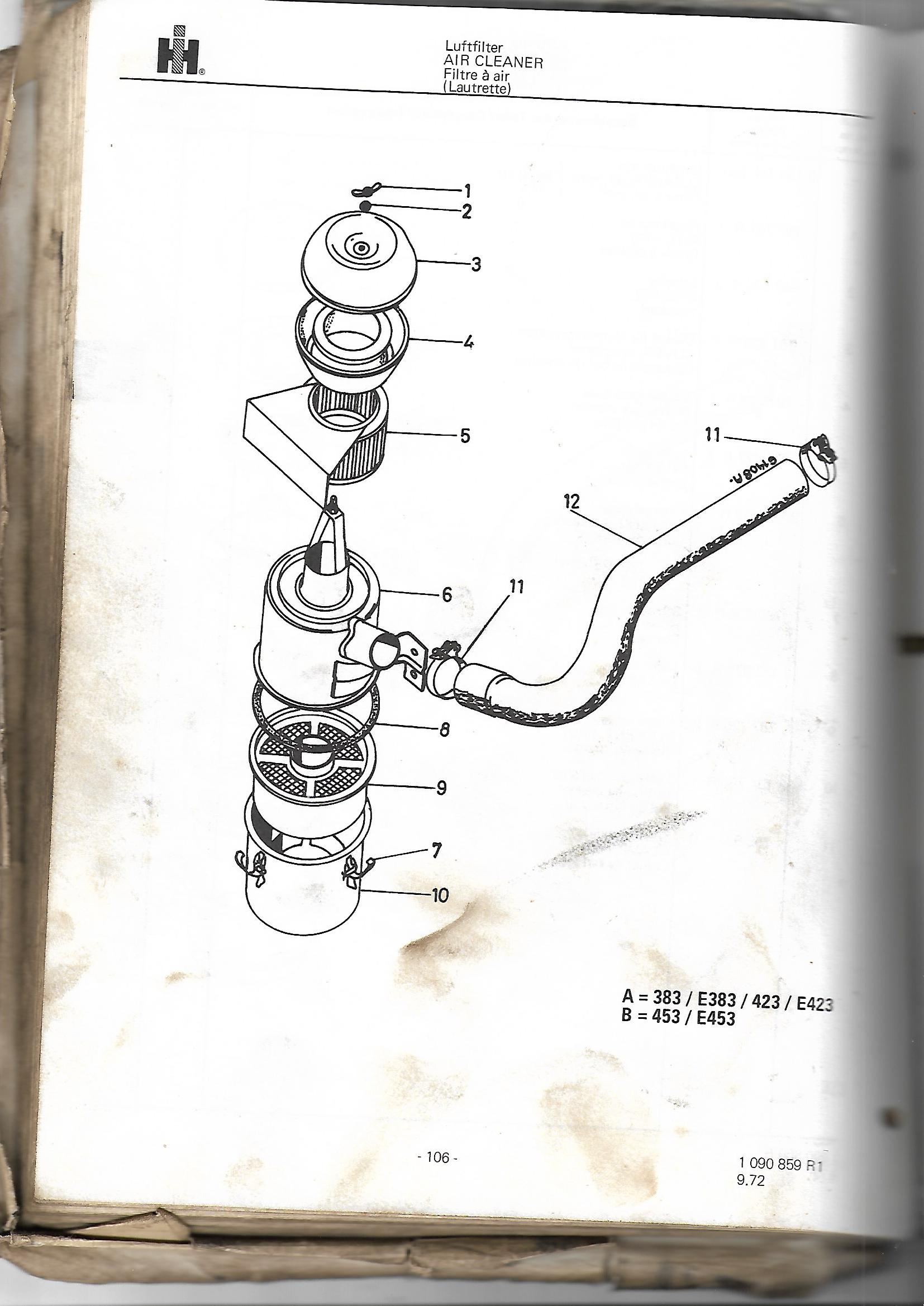

je peux me tromper mais si c'est un filtre à air à bain d'huile le bol plastique
est courant à beaucoup de marques
Messages : 10320
Re: IH 423
filtre à air
Messages : 831
x 108
x 68
Re: IH 423
c'est le numéro 4 et faut compter 50€ mais 50€ pour un bol en plastique c'est abusé alors je le fait moi même en 3D. ::d
