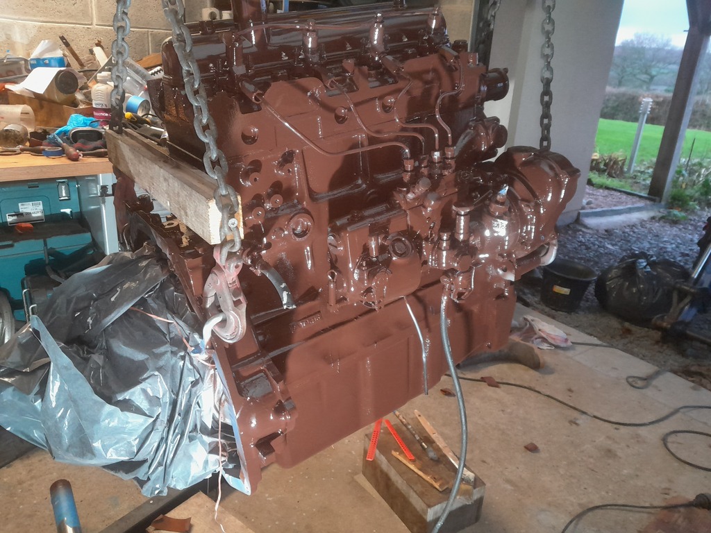

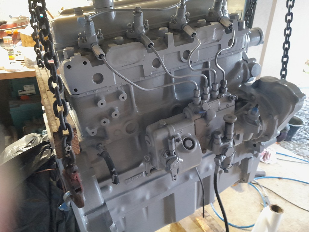

Ci joint photos du moteur après peinture et refais complet
si tout va bien remise en place du moteur.
Est ce que j'ai des précautions à prendre.

Re: refection someca 940 dt
beau travail
tu changes le roulement pilote ?
