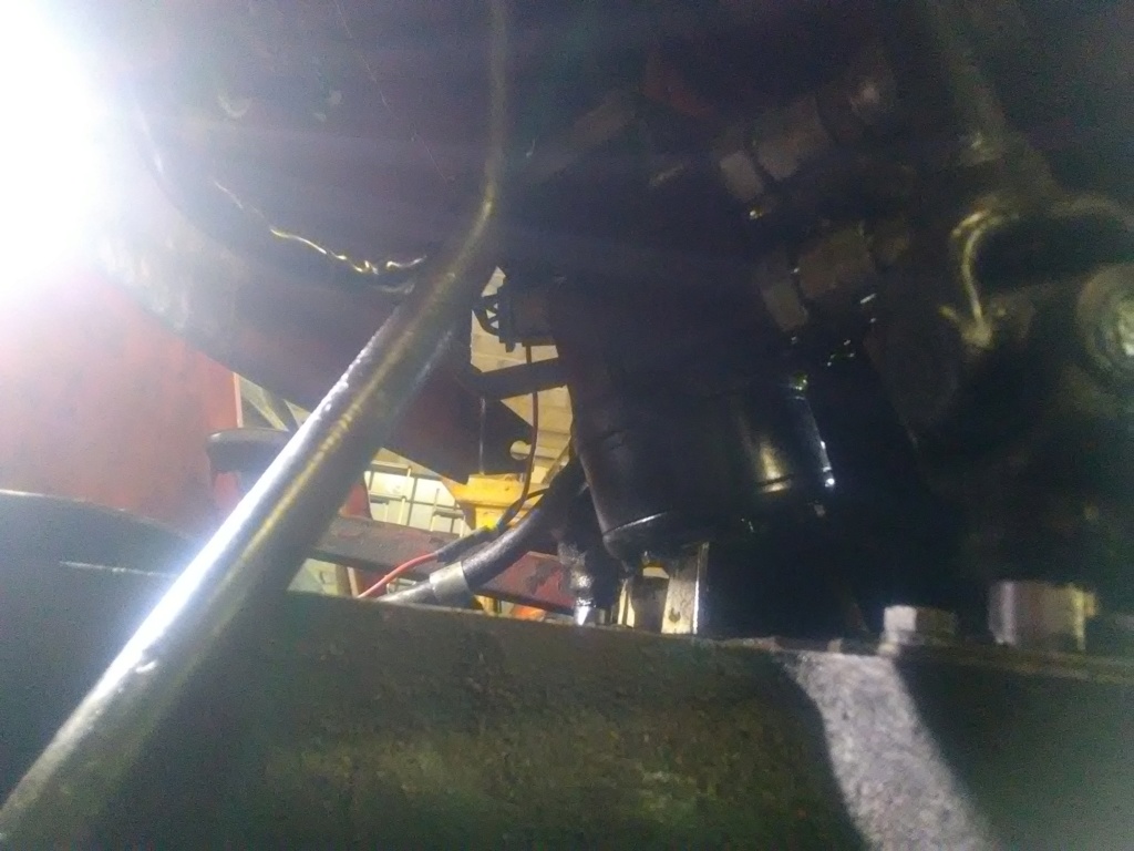

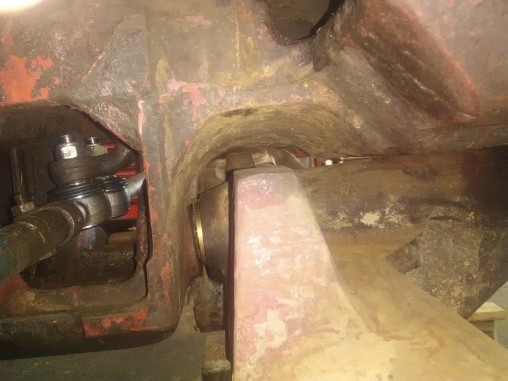

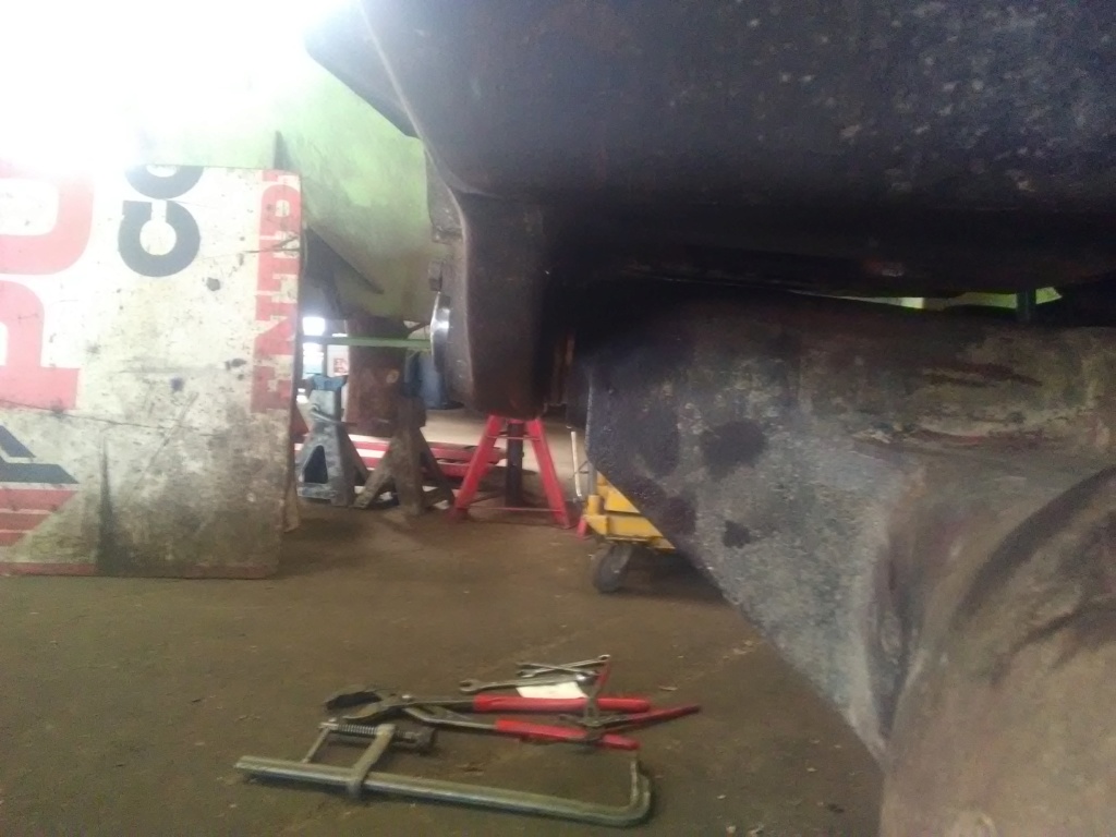

Bonsoir à tous, cet après-midi remontage du pont AV et des 2 rotules dans le berceau. Remontage du nouvel orbitrol avec raccords neufs,
mise à niveau de l'huile de direction puis essais...essais concluent , pas de soucis majeur, la direction ne vibre plus et sa réagit
comme avant, pourtant c'est un 0spc 200on au lieu de ospb 100 on. Seul petit truc, l'huile de boite sort du reniflar par ou on mets
de l'huile, sa le faisait avant aussi du moment que je fais de la route en roulant assez vite, après c'est une cuillère à café! :D
L'arbre central de 50mm a été changé , fait a partir d'une tige de vérin...y'a pas un poil de jeu!!

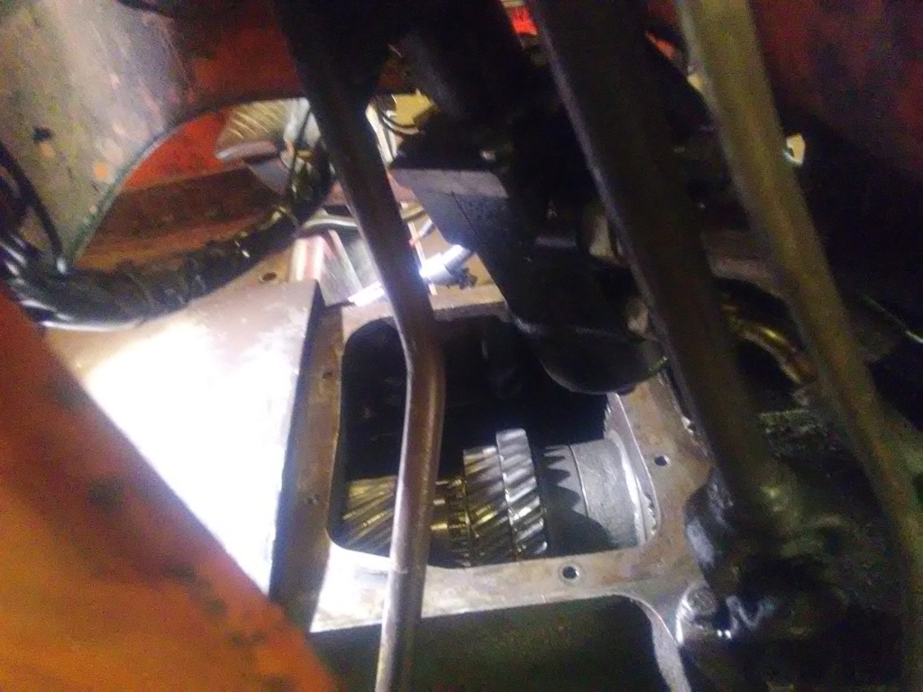

Bonjour a tous, bon c'est la misère complète...tout marchait correctement au garage et quand je suis arrivé chez moi j'ai réessayé à passer la
pdf et le moteur a calé! : :( J'ai ouvert la trappe sur le coté et la surprise , la butée de pdf tourne et un clip de la butée est parti!!
Il commence a me plaire celui là!! :twisted:
J'ai réussi a rattraper le clip au bout 1/2 heure...J'ai ré ouvert la trappe en dessous du siège pour voir au crabot et la surprise..
l'arbre av à reculer et touche l'autre ou presque!! Sous la colère , burin , massette, je repousse l'arbre et le roulement .
Le roulement est a rasé la paroi de boite et je décide hier soir de coller une rondelle contre la paroi hier soir pour pas qu'il bouge!
Ce matin je réessaye, du mal à enclencher le crabot et en plus il tient pas, ça grince!! Je ré-ouvre la plaque et je constate
que l'arbre n'est plus qu'à 3mm de l'autre au lieu de 6 ou 7mm! J'y comprends plus rien et mon mécano non plus, en plus il
a essayé dans la semaine! L'arbre à rebougé que en faisant de la route.
Une précision, ce matin en reculant la butée, le moteur n'a pas calé en embrayant la pdf a 3 reprise, puis s'est remis a le faire ensuite
quand j'essayais de régler le ralenti! On en a reparler avec mon mécano, le disque coulissait bien dans les cannelures.
Je comprends plus rien!!
