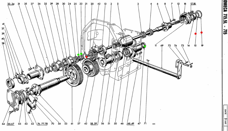

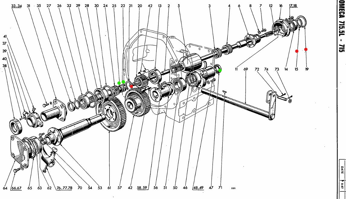

Tu fais des photos.
De ce que tu vois, çà ressemble au 715?
En vert: joints; en rouge: circlips
715-Carter inter -desc 1_ 2025-07-04 174110.png (153.17 Kio) Vu 3380 fois
715-Cater inter-desc 2_ 2025-07-04 174218.png (124.68 Kio) Vu 3380 fois

Re: Aide embrayage someca 670
Non ces pas fait comme ça, j'essaierai d'y mettre en photo

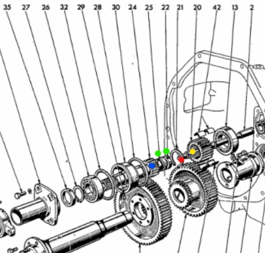

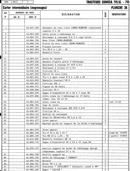

C'est à ce niveau que l' arbre creux bleu 24 s'enfile dans l'arbre plein jaune 2 avec le porte-joint 25 (44008784) et le joint 22 (44009593) (36x54x7 BA) (qui te laissent passer l'huile) , et le circlips 21.
A gauche tu vois le joint 35 (44008713) (50x65x10 (50:diamètre intérieur))que tu as changé à coté du circlips 27 (44850037), joints papier 32 et 30
715-Emboitage des 2 arbres_2025-07-04 221957.png (170.92 Kio) Vu 3359 fois
Daccord mes je nes pas de circlips j'ai que arbre lisse avec juste des roulement et la bague en bronze

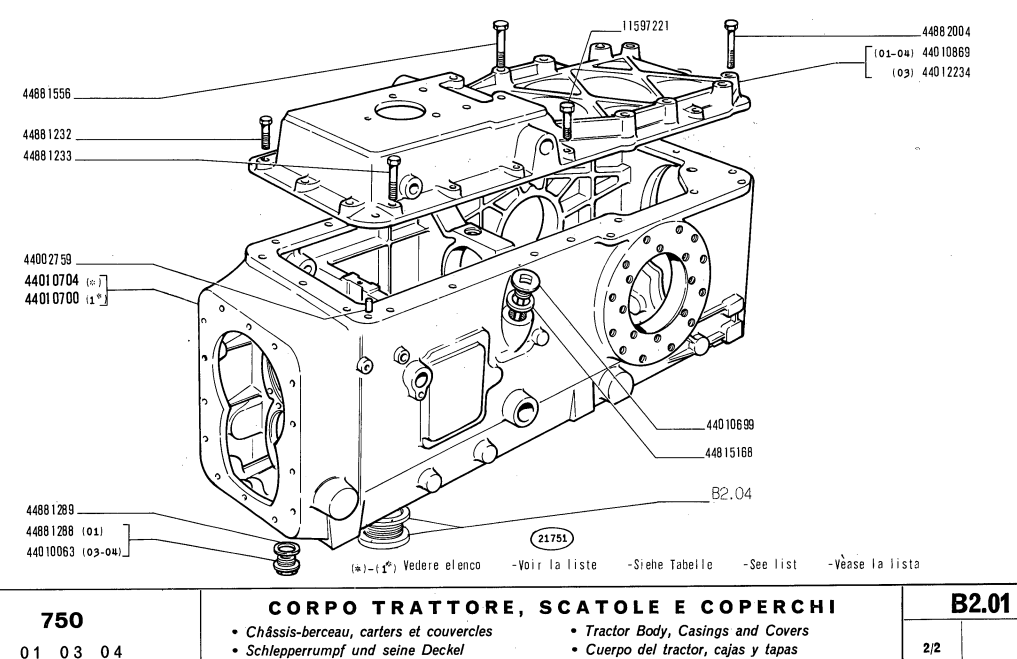

Le couvercle et le carter sont les mêmes?
Bourg mickael
Messages : 115
Oui ces bien ça

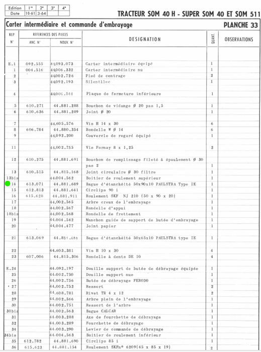

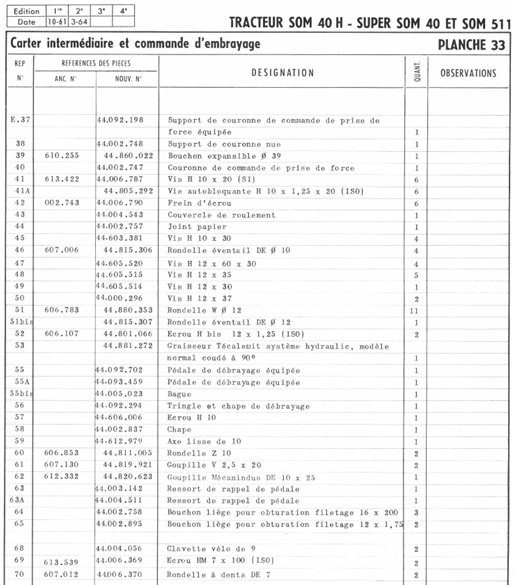

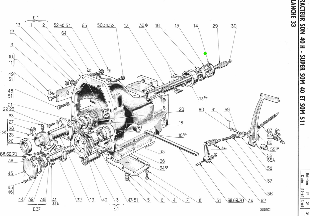

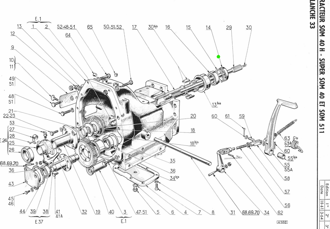

JEAN CLAUDE le modèle présenté est la version "AMPLICOUPLE"
vraisemblablement les arbres sont différents
il vaudrait mieux prendre les versions SOM 40 et 511 à défaut de la coupe du 670
Messages : 3690
D'accord, voici:
SOM 40-511_cart inter -desc_ 2025-07-05 091735.png (198.7 Kio) Vu 3304 fois
SOM 40-511_cart inter des2_2025-07-05 092019.png (175.4 Kio) Vu 3304 fois
