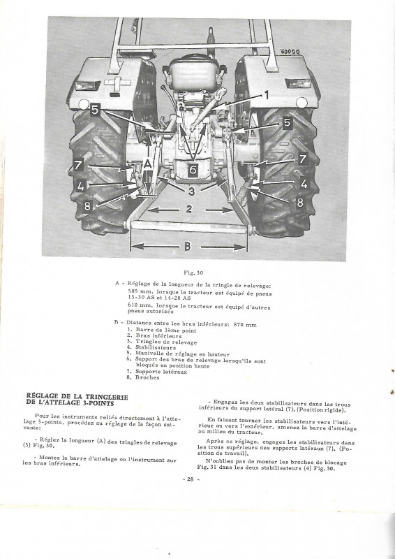

stabilisateurs série 33 & 44

il est certain que des rigides sont plus pratiques
sur les trompettes de ton 423 tu as un support ?

jj a écrit : 03 févr. 2022 16:02 il est certain que des rigides sont plus pratiques
Justement c'est plus un avis perso du gars , toi en tant qu'utilisateur tu penses que ce sont mieux des rigides ou des chaines ?

l'idéal : les rigides meme sans filetage

jj a écrit : 04 févr. 2022 08:32 l'idéal : les rigides meme sans filetage
:super:
Ok je vais voir pour mesurer mes attaches et voir ce qui peut s'y mettre alors :)

il faut simplement que l'axe du porte stabilisateur sur la trompette soit dans le meme
alignement que celui du bras de relevage

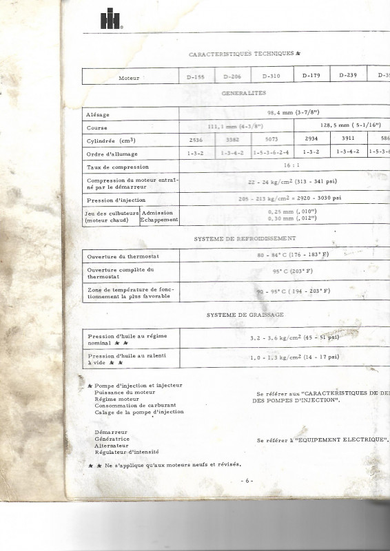

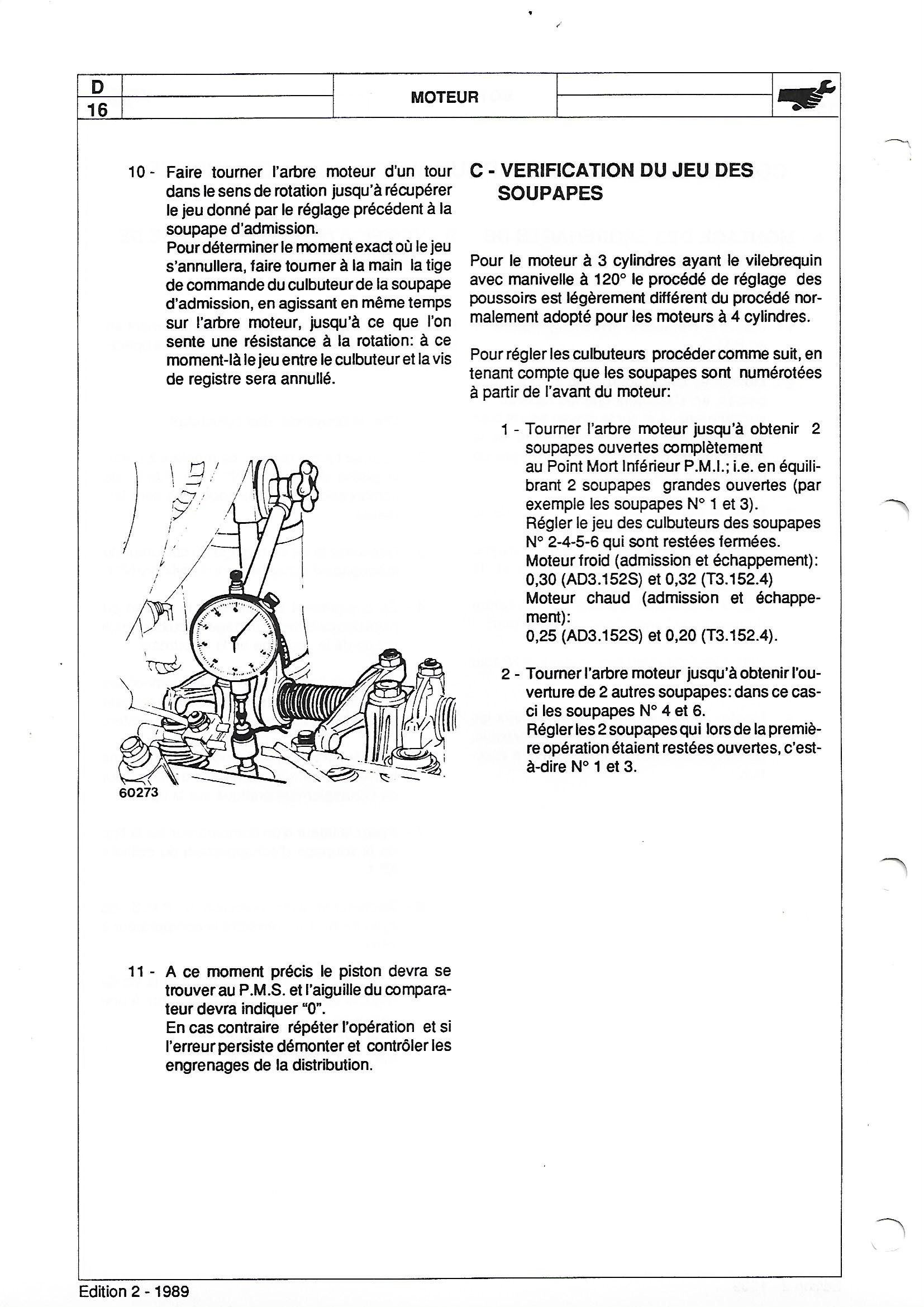

Salut les gens,
Quelqu'un aurait le réglage des culbuteurs (les jeux) pour le moteur D155.
Après avoir taré proprement les injecteurs je trouve que c'est pas ça le démarrage (obliger de lui mettre un coup de start pilote) :rougefaché:
Comme ça si après avoir régler les culbuteurs il ne démarre toujours pas correctement je change le démareur.

CULBUTEURS

réglages des culbuteurs méthode PERKINS

Re: IH 423
Merci JJ :super:
Sinon commande des joints d'injecteur car il semble que suite a la vérification du tarage(le démontage) il ne tenait plus vraiment (fendu) du coup je ferai ça en changeant aussi le joint de cache culbuteur car c'était pas le bon que j'ai commandé.
