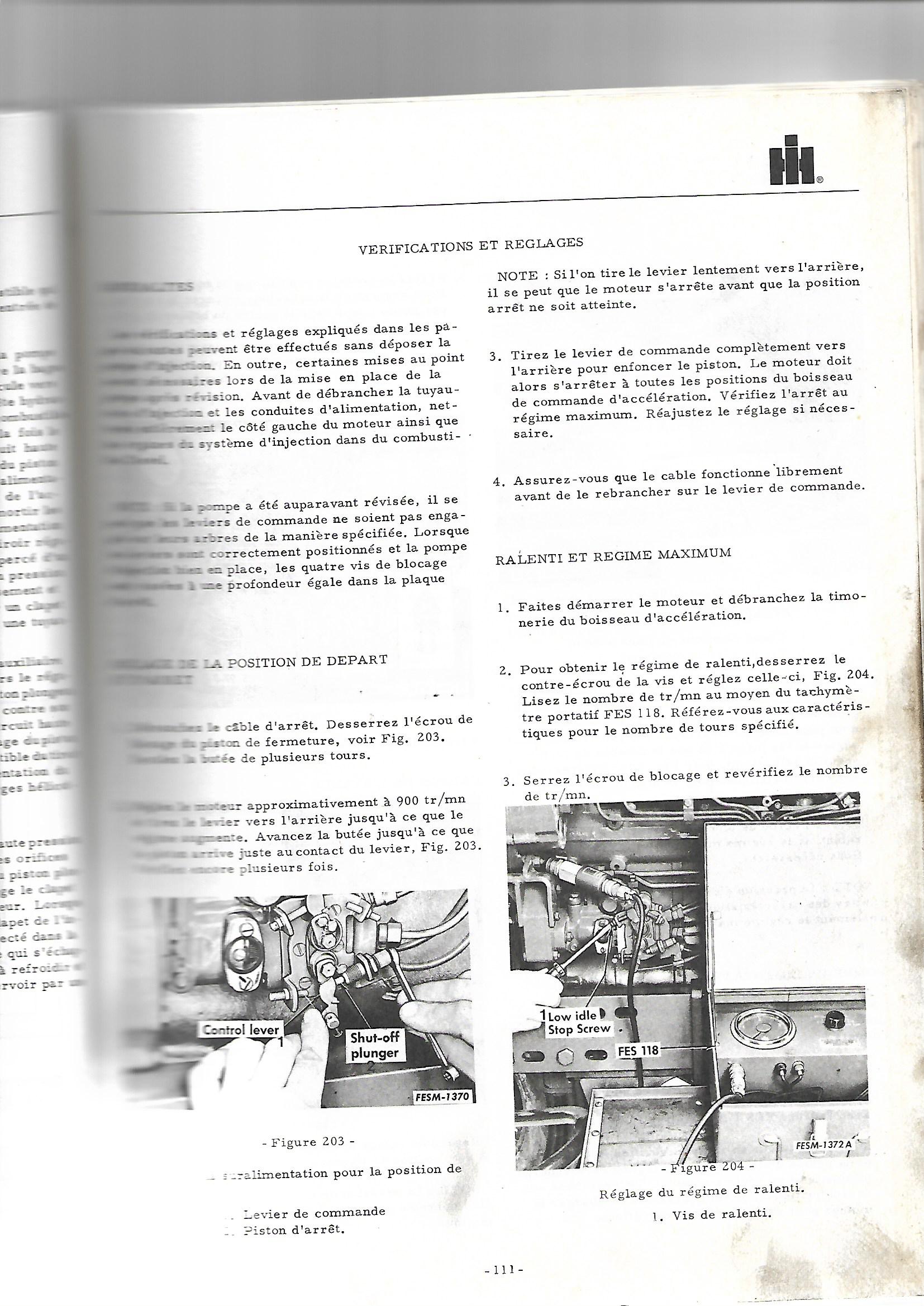

le plus surprenant quant le tracteur démarre (avec la surcharge) il "ratatouille "
tu enlèves le cable et tu fais fonctionner comme sur la photo

Re: IH 423
Une question JJ : Est ce qu'il y a un indicateur pour bien fixer la pate de fixation ou on vient accrocher le cable.
Je veux dire est ce qu'il se peut que mon axe (la ou j'accroche le fil) ne soit pas bien aligné avec l'axe qui rentre dans la pompe ?
Le truc c'est que le tracteur a pas était bien entretenu vue tout ce que je refais pour être tranquille et donc je ne peux pas valider qu'il n' pas touché à cet axe ...
