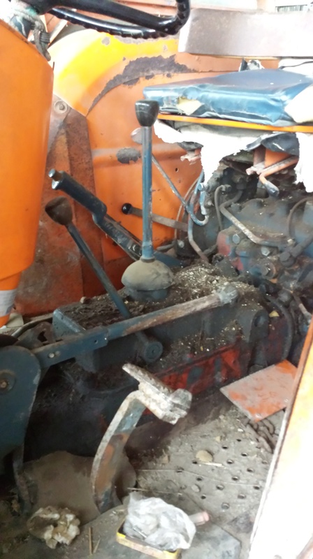

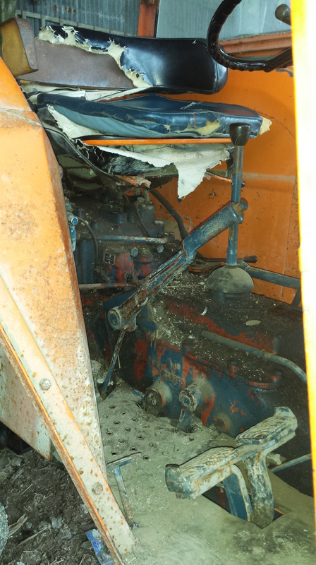

J'ai un gros problème !
L'assise du siège est complètement hs.
Quel est le mieux ?
Changer de siège pour un adaptable, ou garder le mécanisme et remettre juste une assise ?
Quel est le mieux ?

au niveau du prix cela ne changera pas grand chose
le seul inconvénient en adaptant un siege complet celui ci tombe plus haut
donc tout dépend de ta taille !

OK merci,
Le mieux est de prendre le temps de mesurer.
Mais ce qui importe c'est que je ne veux pas modifier le système d'origine pour accéder sous le siège si tout fonctionne bien sûr.

C'est celui la ?

Re: Présentation
Tu la tournes avant
le siege de ton tracteur vaut la peine de le regarnir et tu dégrippes le reglage

Je suis d'accord, je vais voir comment je peux le regarnir.
Le problème pour les photos c'est qu'elles sont orientées dans le bon sens quand je les visionne.
Merci.
Merci.

Je viens tout juste de refaire le siège sur mon 640 qui était à peu près dans le même état que le tien.
J'ai juste faire refaire l'assise et le dossier. De plus, si c'est le même siège que le mien, à l'arrière coté dossier, tu as 2 bagues en plastique dans un guide qui aide pour la suspension du siège. Les bagues sur mon siège était complétement HS, elle n'était même plus ronde, à force il y a eu un plat qui s'est former.
Depuis que j'ai changer les bagues et tout dégripper, nettoyer, c'est un vrai bonheur!!!! Un pure siège moderne souple et confortable!!!
Sinon, si ça peu t'aider, pour le démonter, tu avances le siège au maximum et tu as juste 4 boulons à démonter et le siège ce retire tout simplement. Après tu as juste des ressorts à démonter. (Attention le siège est quand même assez lourd pour le sortir seul du tracteur. C'est beaucoup plus simple à deux.
Voilà, si tu as besoin d'autres renseignements, n'hésite pas.
Ps: mon siège est un grammer.
