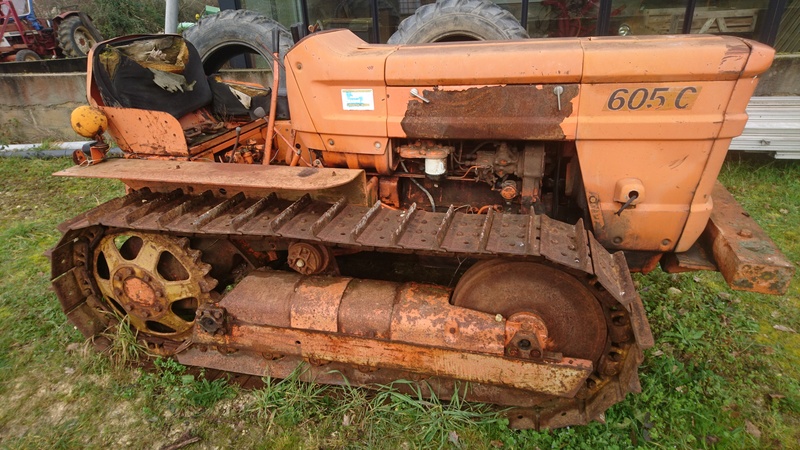

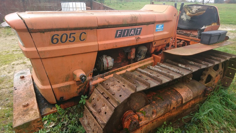

Super JJ, merci pour toutes ces précisions! Quelques photos de l'engin. A+

Il est pas mal ce 605 une tres bonne base de restauration

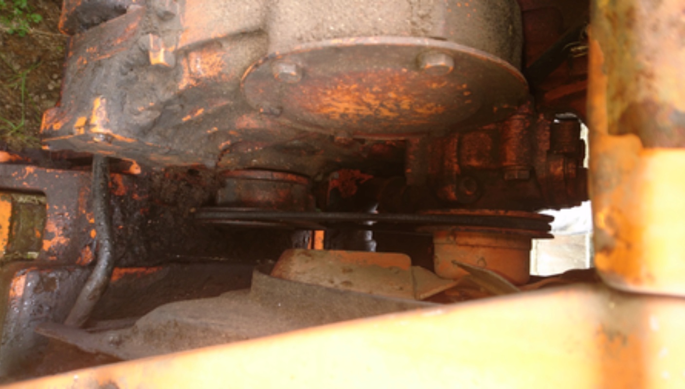

il a du chauffer : la courroie de pompe à eau me semble bizarre
par contre il a une pompe à injection BOSCH et si elle est en état elle a une certaine valeur
le Mc CORMICK est aussi à toi ?

Merci pour vos encouragements! Oui il y a quelque chose de bizarre avec la courroie... Le 734 est à moi et je le vends si cela interesse quelqu'un les tracteurs rouges :bball: ...
