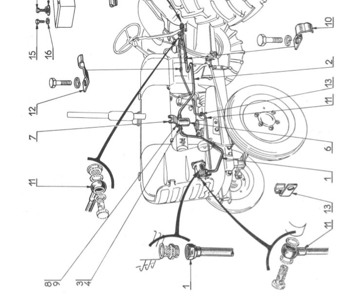

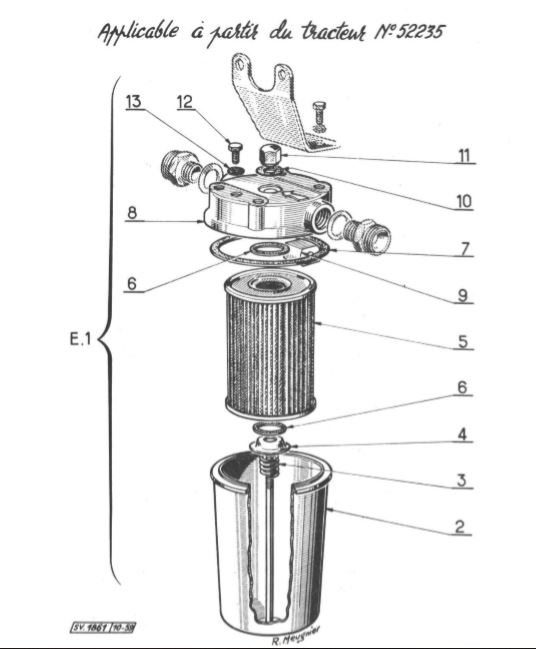

Je parle de ce filtre là, la tuyauterie par du relevage, passe devant le moteur au niveau du radiateur et repart au relevage, qu'est ce que c'est ?
Messages : 10314
Re: relevage som 40
celui la n'est pas d'origine l'ancien propriétaire a du le rajouter
normalement la cuve est vissée par contre pour le filtre je n'en sais rien
avec un peu de chance cela va etre un treillis ?

Re: relevage som 40
Message non lu par yoyo_50 »
Non jj il est d origine, je le mien est monté comme ça aussi on le voit sur une photo je crois.par contre impossible de trouver le filtre malgré la réf pour moi non plus,j’ai une doc j’essaye de l’envoyer
