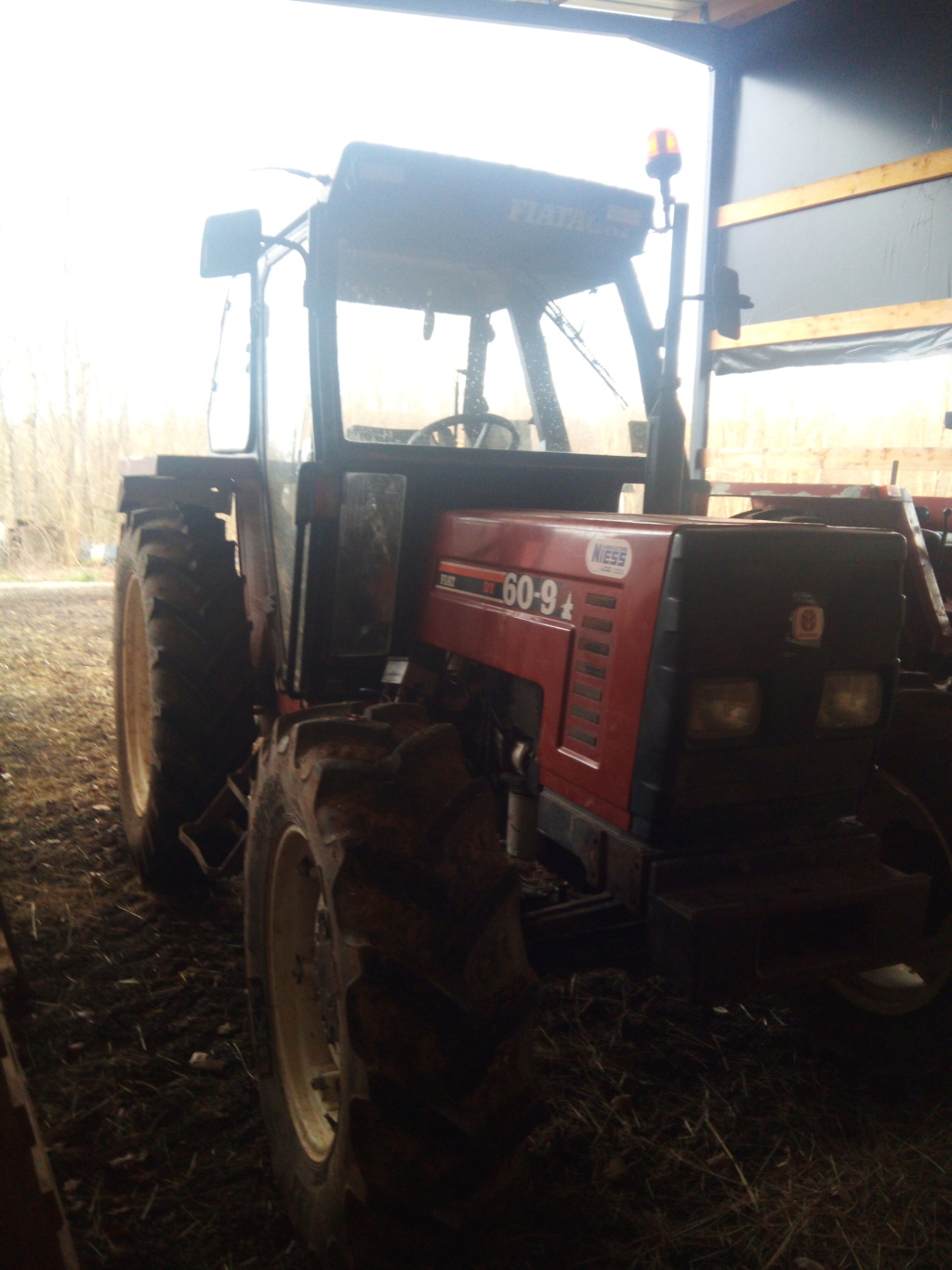

tes tracteurs ont l'air en très bon état!!
c'est un 70-90 avec le chargeur?? je suis fan!!
je cherchais le même que ça avant de trouver mon 580!!
Vuillaume
Messages : 22
Enregistré le : 04 mars 2019 00:00
Re: Fiat 60-94dt
Message non lu par Vuillaume »
Oui ça il sont assez propres celui avec le chargeur c'est un 65-90 en 4 cylindres il va comme le vent

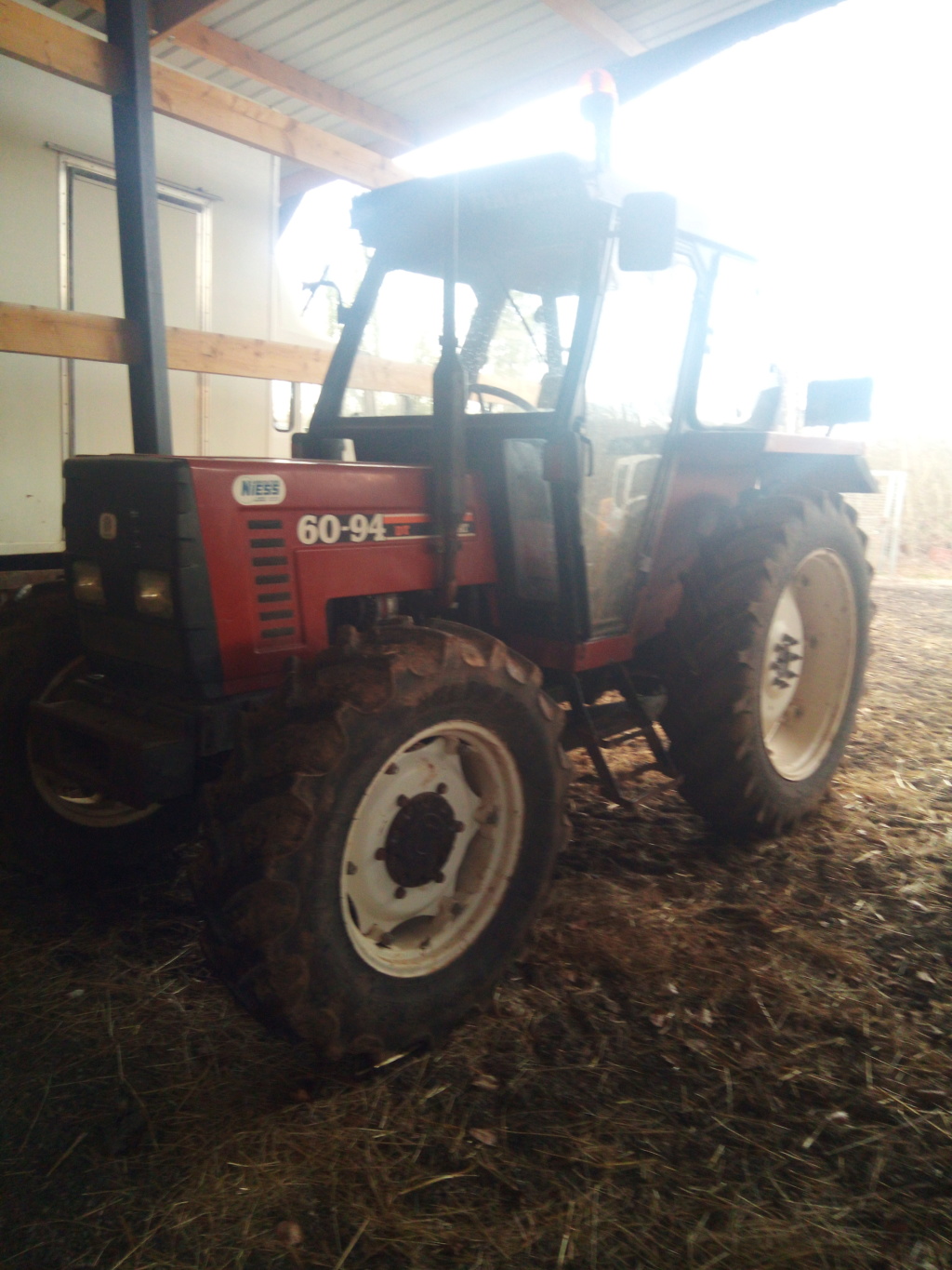

Effectivement, tracteur très propre!!
Ton 60-94 est pas très courant je pense... Du moins par chez moi, j'en ai jamais vue
Vuillaume
Messages : 22
Re: Fiat 60-94dt
J'y ai pensé au point avant je suis en se moment en cour de remontage du renvoie d'angle du pont avant vérifier renvoie et vérifier que le pignon d'attaque n'est pas dévissé RAS dans cette partie
Vuillaume
Messages : 22
Re: Fiat 60-94dt
Non 60-94 n'est pas très courant il est plus répandu en 72-94 mais en 4 cylindres moi c'est un 3 mais le reste est identique
