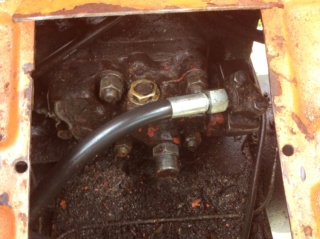

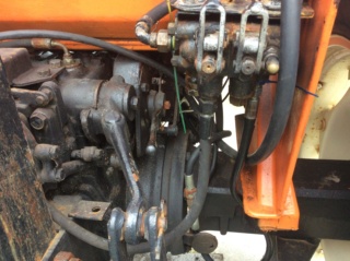

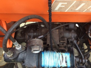

Bonjour voici des photos prisent de l'arrière et dans la cabine sous le siège

Si je comprends bien :
il a été installé un treuil hydraulique commandé par le distributeur origine (+ frein hydraulique) celui pour etre plus accessible de l'arriere a été déplacé .
La manette que l'on voit sur les photos est la commande extérieure du relevage et elle reçoit les deux cables sous celle ci tu as le levier B FIG 62
dans quelle position est il ?
ensuite quant tu prends dans les bras de relevage celui est libre ?
le levier de la valve de freinage n'est pas plus ou moins grippé ?

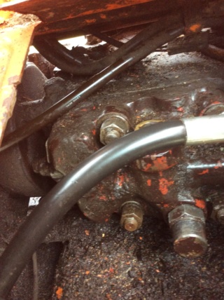

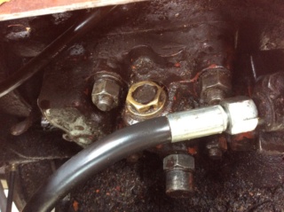

bonjour à tous voilà j'ai regardé en démontant le retour sur le pont le niveau, retour situé à l'arrière à côté du distributeur.
Il n'y a pas d'huile !!!
