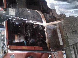

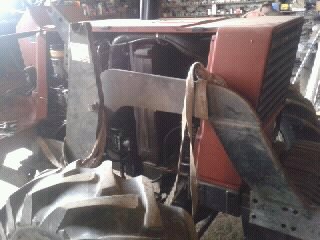

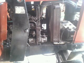

alors, figure toi qu'il n'y a que les longerons arrières qui changent entre les 3-4 cylindres et les 5-6, il y a 26 cm d'écart.
les montants que j'ai trouvé pour le mien sont des montants de 90-90 au 110-90, et j'aurai pu les laisser tel quel, mais j'avais pas envie de les avoir en plein milieu du capot, question visibilité depuis le poste de conduite aussi. mais c'est moi qui chipote ^^

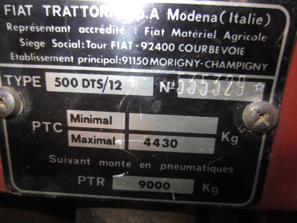

Il est chaussé en 16.9 - 28 et 9.5 -24.
Pneu arrière et plaque constructeur :
Bien réalisée la modif cdrc, merci pour les photos.
C'est clair que dans ton cas il n'y avait pas trop le choix par rapport à l'accessibilité au moteur !
Pas trop de problème de stabilité latérale avec une charge en position haute ?
Mon oncle avait un vieux landini avec le même genre de montage à l'époque et c'était vraiment une catastrophe malgré les pneus arrière gonflés à l'eau.

sur le béton, avec la masse arrière de 550 kg et les pneus à l'eau, je prends 2 bottes de 300 kg sans trop me poser de questions. par contre, dans les pentes je me suis déjà fait des frayeurs sans le poids et au raz du sol, donc je laisse ça au gros tracteur, le fiat est vraiment là en dépannage ;)
pour les travaux de chaudronnerie, j'ai fait faire les plaques à un forgeron avec les plis. mais il a pas fait ça comme j'avais prévu, ça a été la galère à positionner... mais ça tient !!

la monte des pneumatiques est la meme que celle du 640
par contre le chiffre 12 apres 500 DTS indique la boite 12 vitesses c'est à dire rampante

Oui c'est exacte il a une gamme super lente et j'ai longtemps tourné avec le tracteur avant de m'en rendre compte !
