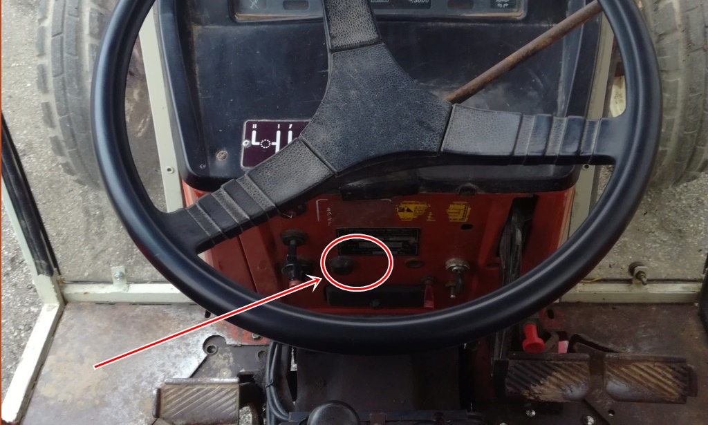

toc toc encore moi, ptite question je n'ai pas vu de préchauffage comme sur mon 450 le démarrage ce fait à la clé et elle ne tourne que dans un sens, y a t"il un préchauffage sur ce modèle???
Messages : 1696
Re: bonjour, Fiat 666
oui  a coté de l'interrupteur rotative de Lumière  tu a un bouton poussoir noir  ( contact mis il suffit appuyé sur le bouton 30 secondes  et faire le démarrage )

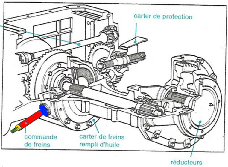

Pour tes freins :
le soufflet est en bleu, la gaine en vert, l'écrou de réglage en rouge et le contre écrou de blocage en jaune
pour retendre tes freins dans le but de réduire la course de la pédale :
il suffit de débloquer l'écrou jaune, de maintenir la gaine avec une pince et d'agir sur le rouge pour allonger la gaine (qu'elle sorte de la pièce rouge) attention a bien reporter le réglage sur l'autre roue pour ne pas avoir de déséquilibre gauche/droite
pour contrôler cela il faut désolidariser les pédales l'une de l'autre et mesurer les distances entre les pédales et la plateforme quand tu appuie dessus pour freiner
si il y en a une qui s'enfonce plus que l'autre tu équilibre en raccoursisant ou en rallongeant la gaine du côté en question
attention cependant à garder suffisemment de course aux pédales pour que les freins soient vraiment libres lorsque les pédales sont en position haute

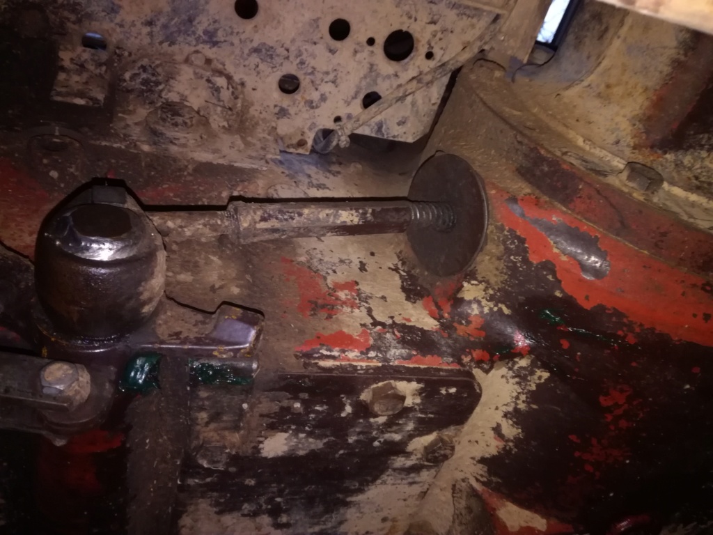

pour revenir sur le réglage des freins c'est bien cette tigeImage
si oui pas de soufflets de protection et je ne vois pas de câble à tenir avec une pince puisque l'autre extrémité est relié à un axe qui va à la pédale de frein!

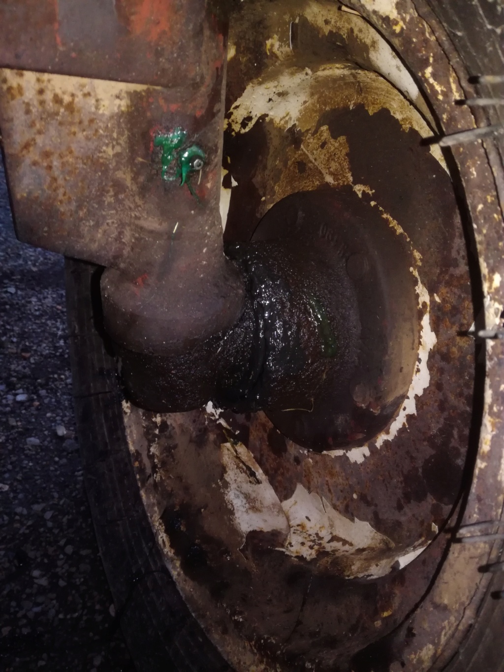

voici une photo de la roue avant, je trouve qu'il y a beaucoup de jeu quand je la bouge latéralement
