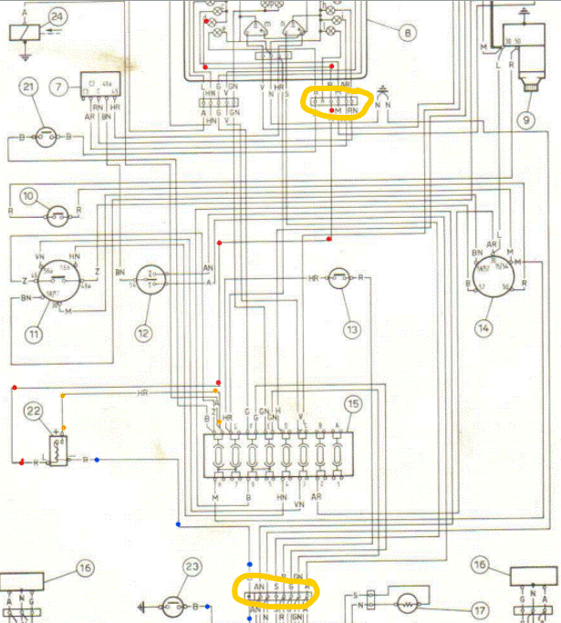

Contacteur 23 shunté_ 2026-07-19 195416.gif (6.1 Kio) Vu 411 fois

Sa j’ai fait j’ai sorti le contacteur et toujours pareil rien ne s’allume je pence peu être que c’est la petite centrale faudrait pouvoir la shunter mais comment pour être sûr que ce soit elle

Le branchement avec les cosses rouges n'est pas d'origine. La cosse blanche doit être branchée seule dans la centrale.

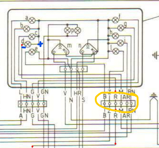

Comme je t'ai marqué vérifies en débranchant , nettoyer, mettre wd40, tester les 2 barrettes oranges
Comme le fils qui arrive au tableau de bord est -, tu peux brancher les 2 fils R et B ensembles en supprimant la centrale
tableau 2026-07-19 203854.gif (137.26 Kio) Vu 393 fois
shunter R et b B débranchés de la centrale_2026-07-19 204415.gif (6.96 Kio) Vu 393 fois

vérifies les 2 barrettes
Shuntes le contacteur et la centrale , le voyant devrait s'allumer ,pas clignoter . Ampoule bonne et bien en contact ?
