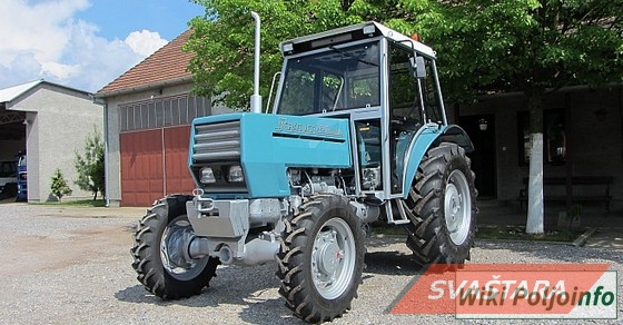

JJ tu  parlais du relevage Rakovica au mois de mars. Voici un Landini Rakovica 65 super FB.
Pour le crochet, on dirait que la chaîne sert à retirer et tenir la  cheville .A voir.
Messages : 10262
Re: LANDINI 4000 R
JEAN-CLAUDE les Italiens ont toujours été tres fort pour faire
fabriquer (sous licence) des modèles exemple FIAT avec UNIVERSAL
LANDINI faisait de meme avec RAKOVICA marque qui n'a jamais
été importé en France
Messages : 10262
Re: LANDINI 4000 R
Re: LANDINI 4000 R
Intéressant je ne connaissai pas Rakovica...
apparemment il y a une ville en Croatie du même nom, doit on en déduire que ces tracteurs étaient fabriqués làbas ?
c'est plausible vue la situation géographique par rapport à l'Italie
