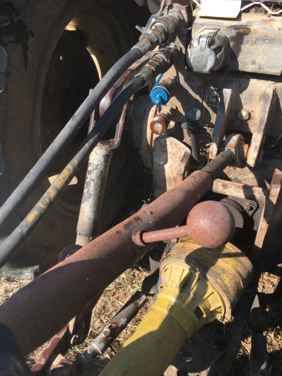

Re: Plusieurs soucis ! Commençons par Mon embrayage !
Je peux me tromper mais j'ai l'impression que tu as un simple effet et un double...
le raccord du dessus serait le simple effet, puis les deux suivants seraient le double et enfin le dernier raccord le frein de remorque
tu devrais essayer de brancher le flexible du haut sur le raccord avec le bouchon bleu

Alors figure toi que j’ai essayé justement en pensant que ça pouvait être ça et ce foutu raccord ne rentre pas ds le 3 iem ! Impossible. Il manque rien mais impossible de le bloquer ! Ce qui se passe en revanche c est que lorsque j ai mis mon broyeur ds le coupleur 1 et 2, il a fonctionné mais que ds un sens ! Je n ai pu le faire revenir ! Du coup j ai interchangé les raccords 1 et 2 et hop il est revenu ! Toujours sur la manette 1 ( la plus grande).
