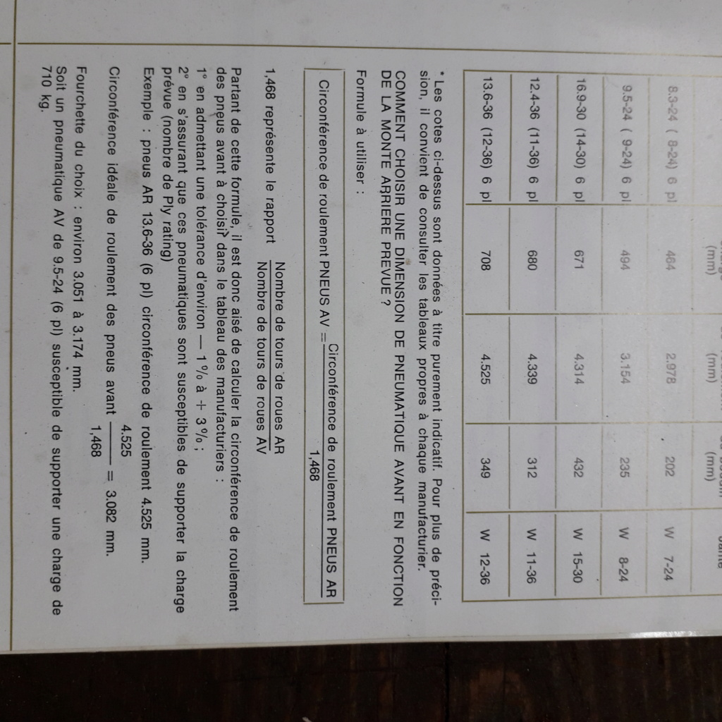

Voilà ma doc d origine pour la prépondérance
C est encore différent de ce que vous avez proposé.....????????Image????

Et allez yapa , on recommence la leçon du rapport de pont!! :lol!:
La c'est plus facile , vous l'avez!! Sinon c'est essais avec le calcul et roule ma poule!!
