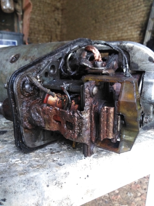

Bon c'est réparé. Après avoir démonté le démarreur du tracteur, puis désolidarisé l'ensemble, j'ai tout nettoyé et graissé (car la petite vis de graissage est coincée), j'ai vérifié que le solénoïde réagissait en le branchant à la batterie. J'ai regardé tous les balais (charbons?) qui sont encore très gros :lol: et l'engrenage qui a toutes ses dents, ça c'est ok. Et puis il y avait toujours cette sorte de bavette pourrie moitié en cuivre, qui ne touche plus le reste (on le voit sur la photo d'avant..). Et en glissant un morceau de cuivre pour faire contact, et en le remontant, il a démarré nickel, même avec plus de pêche je trouve (enfin c'est peut-être le stress qui redscend
).. Ouf, apparemment ça fonctionne bien, pourvu que ça dure!!

la patte qui ne faisait plus contact

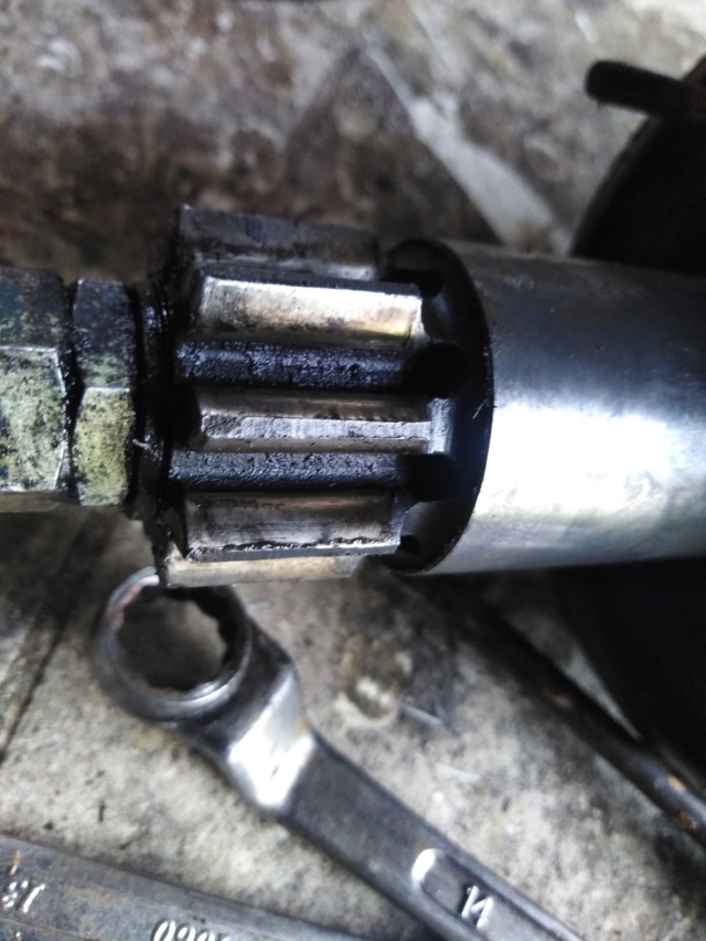

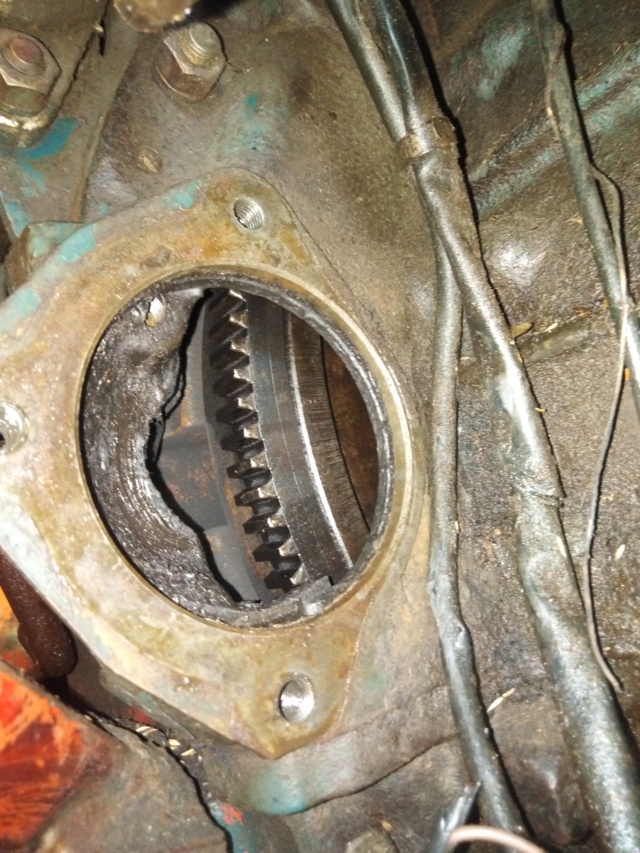

ça me rassure de voir des pignons comme ça
là aussi d'ailleurs :lol: :lol:

Oui Bouc, il démarre du tonnerre. Mais tu as raison c'était gras dedans, j'ai pas de machin électrique donc j'y ai pulvérisé du dégrippant, puis passage à la soufflette. Vu l'état de certaines parties oxydées et tout, plus le gras, j’ai eu peur d'être bon pour acheter un démarreur neuf. Mais au moins on en trouve encore, 500 balles quand même!! Mais il va peut-être reclaquer dans 3 semaines
Après, ça m'aurait embêté aussi car il y a des zones correct, comme les balais, le pignon, le cylindre,...
