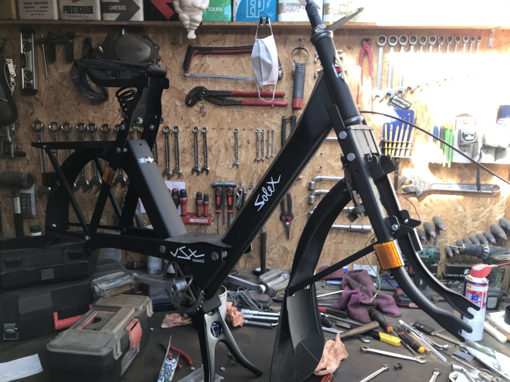

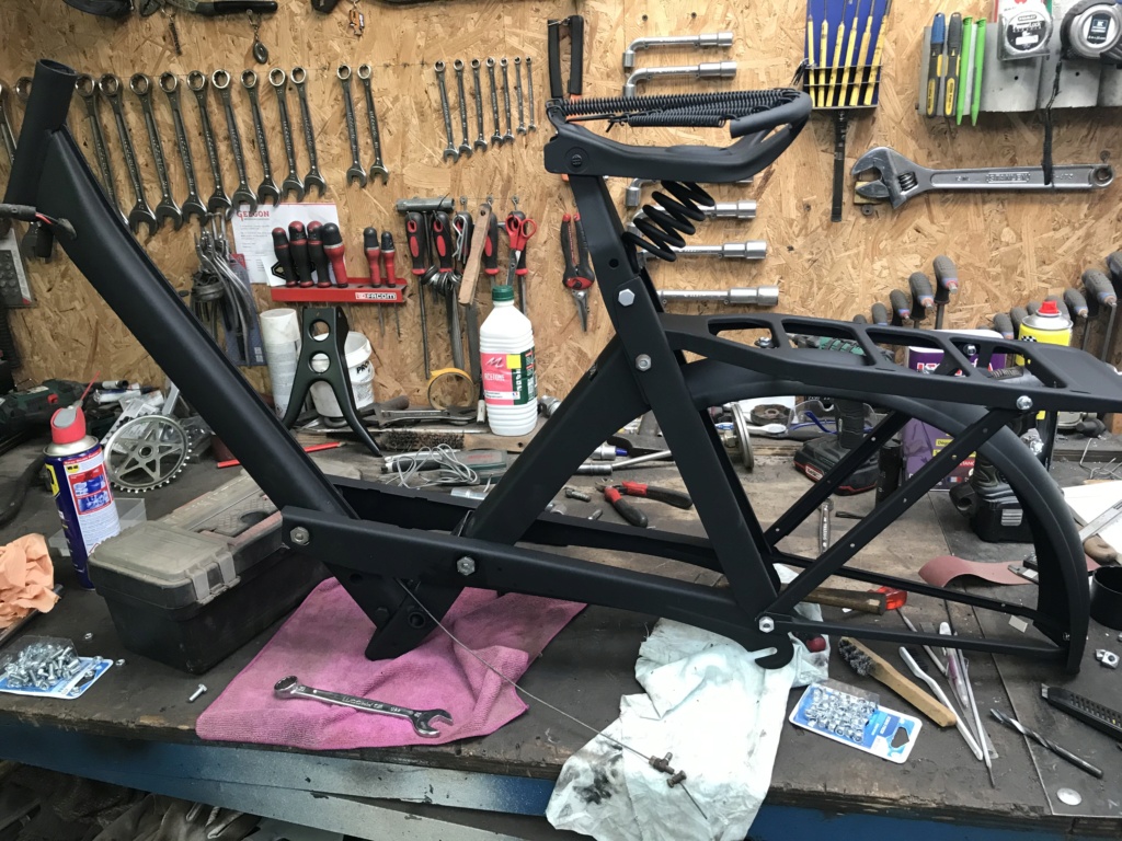

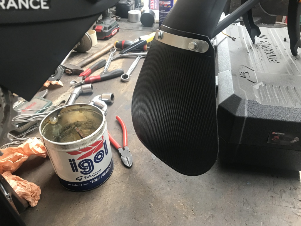

Re: Nouvelle rénovation
La partie remontage Image

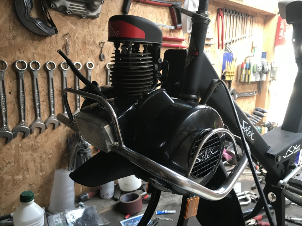

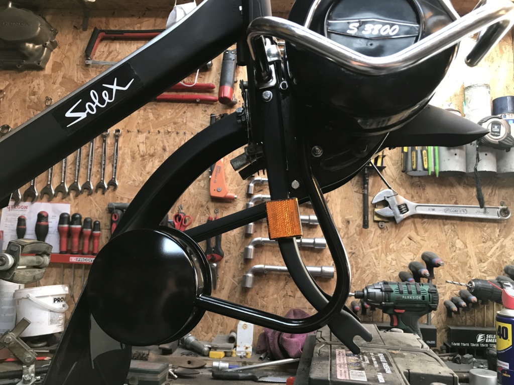

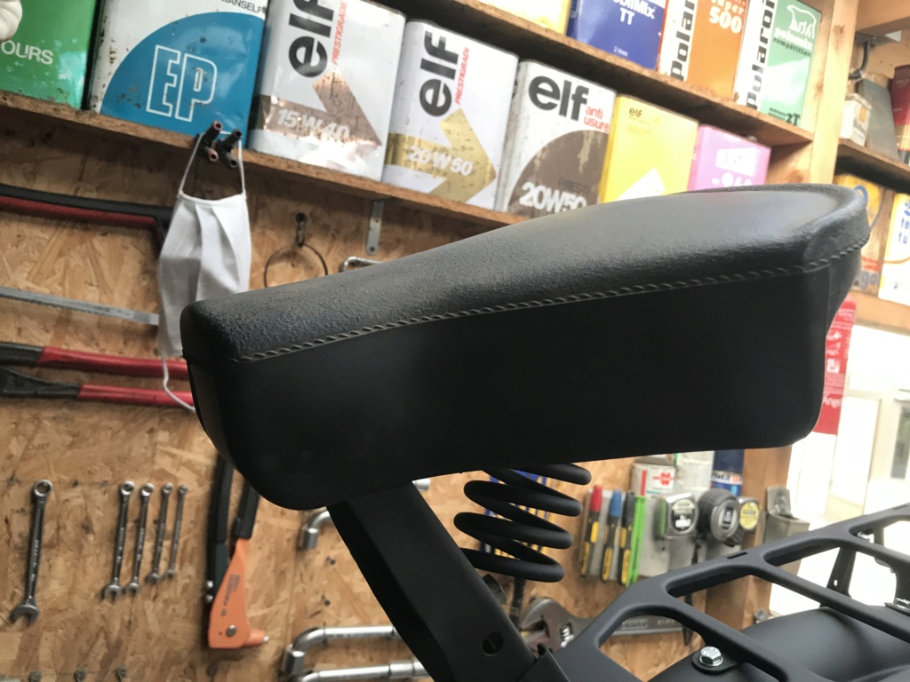

Le montage du moteur - selle - échappement Image
Ça prends forme ImageImage
Impec' tout ça Olivier :!:
les carters moteur et le pot d'échappement sont en noir brillant du coup c'est bon tout est pardonné...
un établi aussi bien rangé/organisé ça fait rêver, ya même le support de masque covid ça plaisante pas !
aller courage y'en à plus pour longtemps avant d'enfummer tous ces pseudo-cyclistes qui font les beaux avec leurs vélos électrico-nucléaires :pirat:
Messages : 924
x 56
exact yapa le réservoir le cache allumage sont ceux d'origine et donc en noir brillant le pot lui neuf mais j'ai pas trouvé en mat et j'ai pas envie de le peindre je pense que ça tiendra pas
le masque c'est pas pour la covid c'est pour la peinture :lol: :lol:
