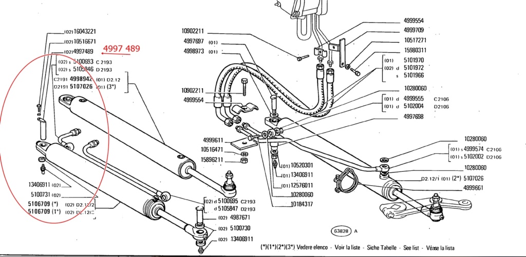

Bonsoir a tous
voici a la page 482  selon la marque de vérin , mais reste la même référence
celui de droite est pour la version 2 roue avec une rotule
celui de gauche est pour la version 4 roue ( dt )

Bonsoir a tous
:oops: :oops: :oops: j’ai mal regardé j’étais persuadé que c’était un boulon vissé
Toutes mes excuses

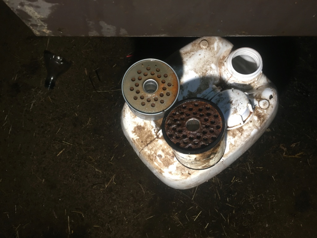

Bonsoir à tous j’ai eu un peu de temps donc vidange de boîte elle était à sec..
Vidange du moteur avec filtre à gasoil ( meme le filtre est orange someca Image) j’ai aussi changé la pompe de gavage et les filtres à gasoil Image
Comme on peux le voir ce n’était pas un luxe.. un peu galère à réamorcer mais c’est bon il est à nouveau vivant Image
