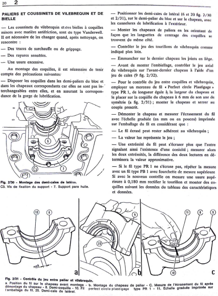

Bonjour, j'ai le même problème que vous sur un 750, Avez vous la page 20 de votre manuel ?
Re: Fuite huile moteur côté embrayage SOMECA 650
Posté : 16 mai 2022 22:46
C'est cette page que tu cites:
Capture d’écran 2022-05-16 224252.png (343.96 Kio) Vu 2441 fois
