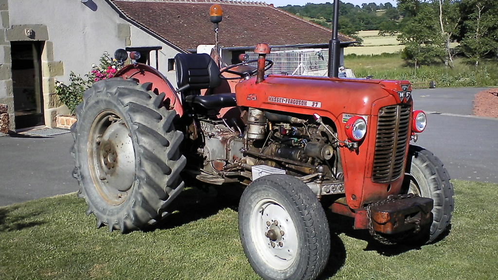

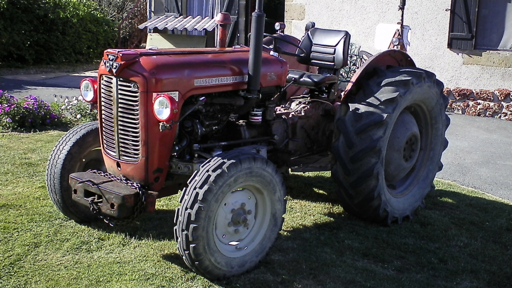

j'ai plus sur le 152.., le 37, je l'ai retapé, gardé 3 ans et revendu
Messages : 10318
Re: someca 431 R restauration
il est aussi tres bien ce 37 avec sa masse avant RENAULT
un bon petit tracteur

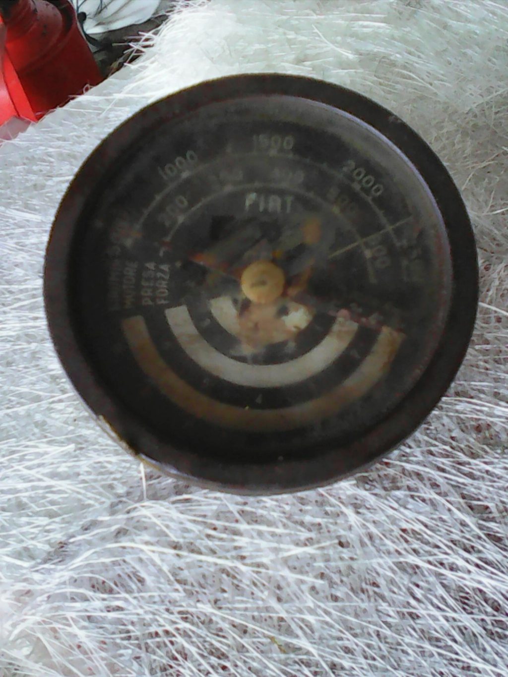

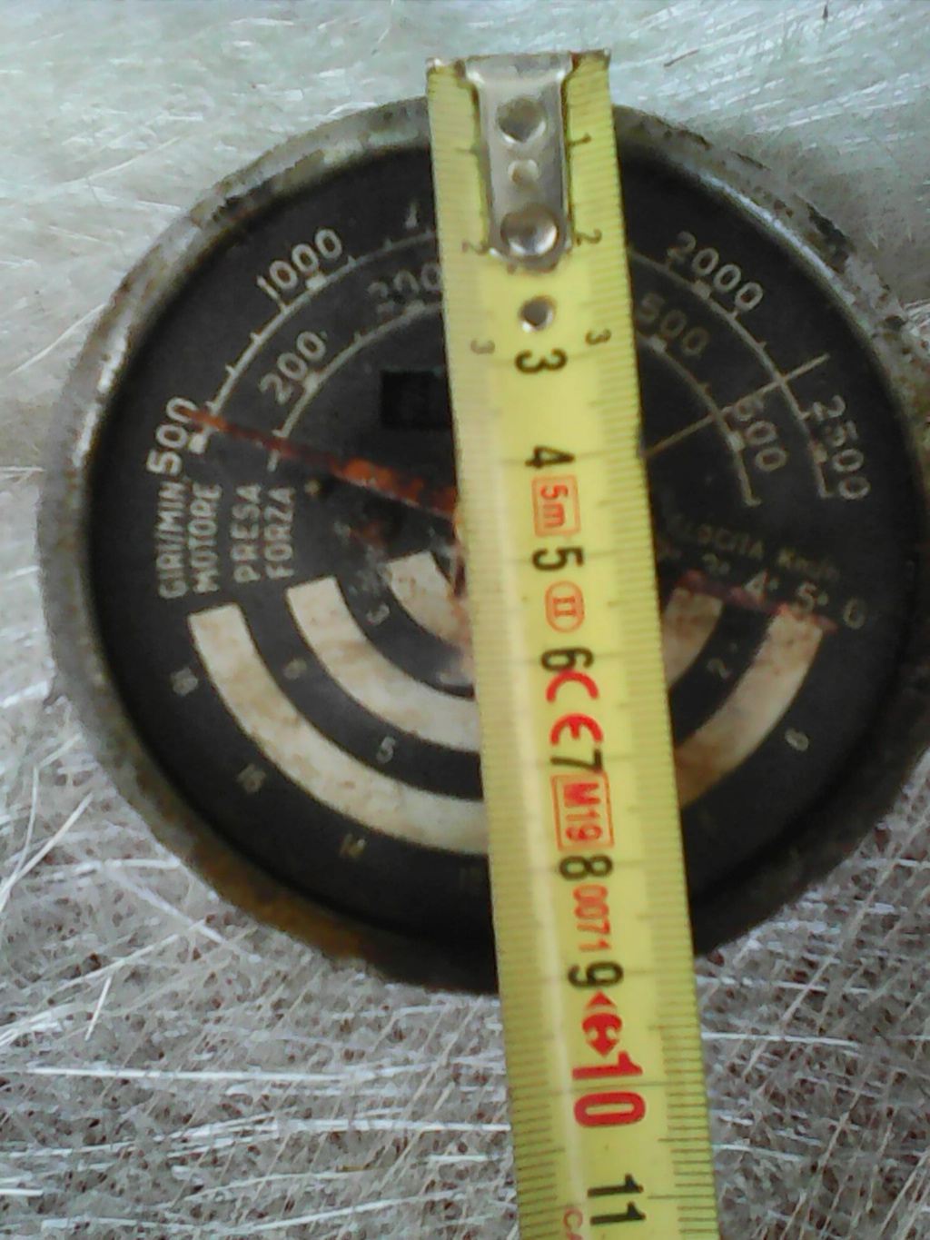

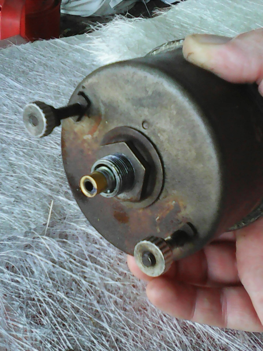

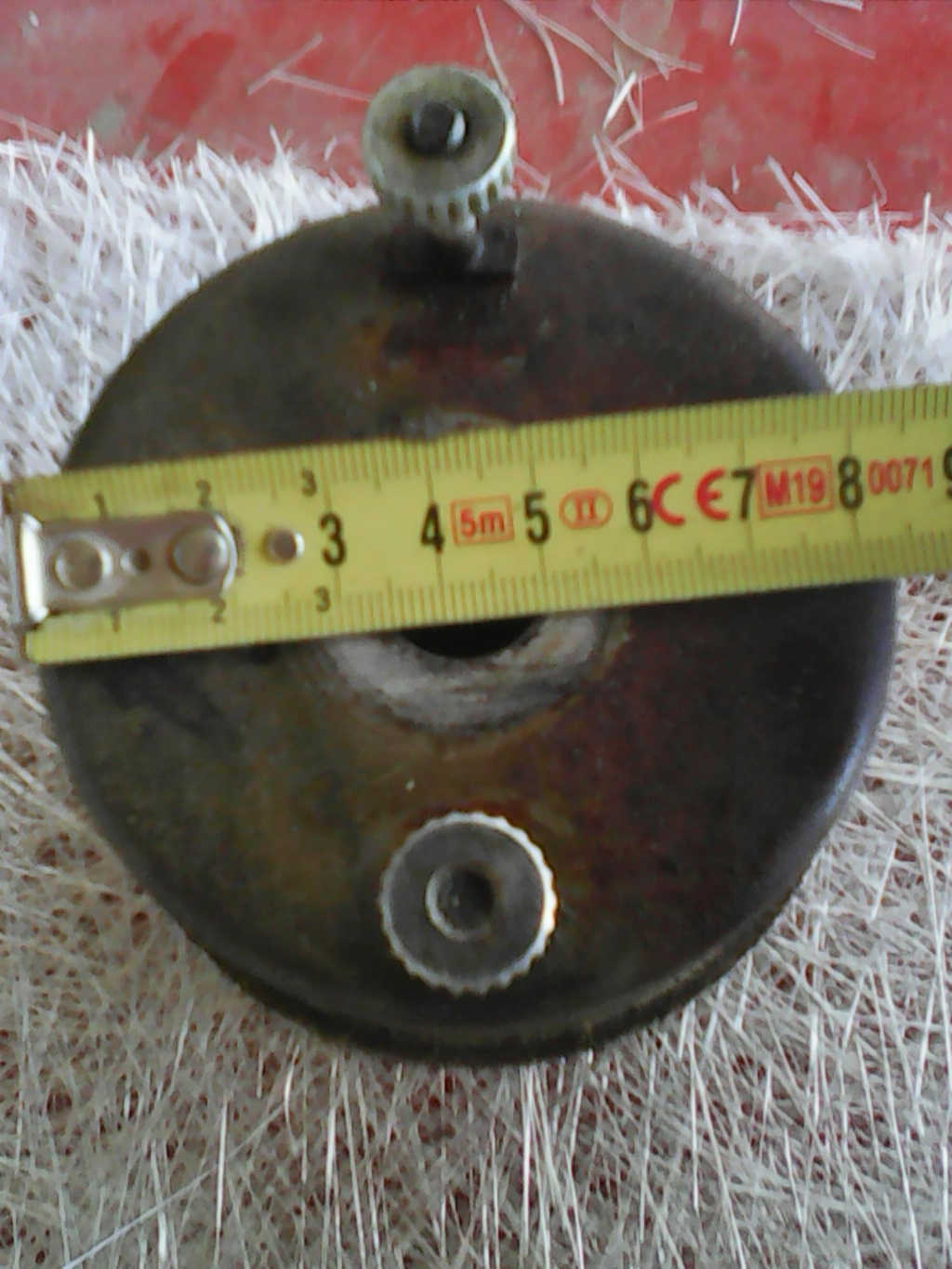

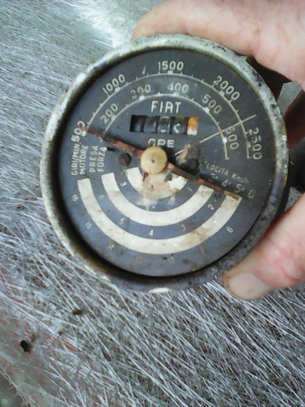

Petite question :avec mon voisin ,nous ne trouvons pas de compte tours
pour le 431 ,peut on monter un compteur des séries 50 ,facile a trouver,
et lequel ? Bonne soirée.

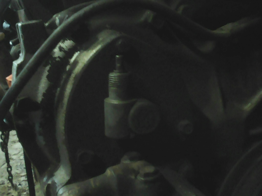

justement, voilà la sortie moteur. La pièce  a l'air bonne ainsi que le filetage, il y avait un petit chapeau dessus de protection.
il a cuit au soleil, et pas de cordon..
même si ce n'est pas l'identique, on s'en fout, du moment qu'il compte et indique les vrais tours moteur.

quelle série 50 ?
je n'ai jamais essayé mais un de 415 ou d'un 400/450 ou 550 c'est possible
le régime moteur est propche

Autre petite question : quelle est la référence de la peinture marron du 431 ?
Pour le compteur je pensais aussi au 400,420,440,450,480 ,500, mais les moteurs
sont différents ,est ce que l entrainement est le même?
