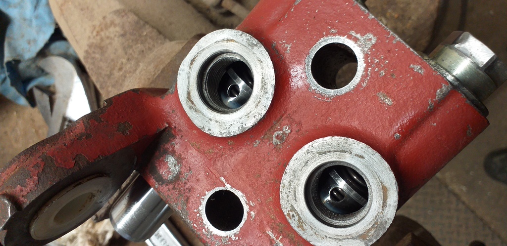

Re: Pb de frein
merci jj jai enfin reussi à demonter les sieges de mon maitres cylindre avzc ta technique, vla ce que ca donne jai 1 clapet qui a lair plus marquer que lautre mais surtout 1 ressort qui est bien malade je trouve!!!

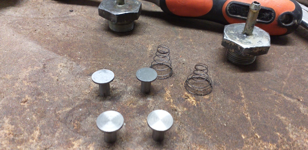

Re: Pb de frein
Jai oublier de dire ,e n haut les anciens clapet, en bas les nouveaux , on voit celui de gauche bien marque !!! Je devrait tout demonter tant que je suis???

Re: Pb de frein
comme tu as les deux tu devrais les changer
tu regardes avant de remonter si l'axe de la pédale n'a pas trop de jeu dans les pédales

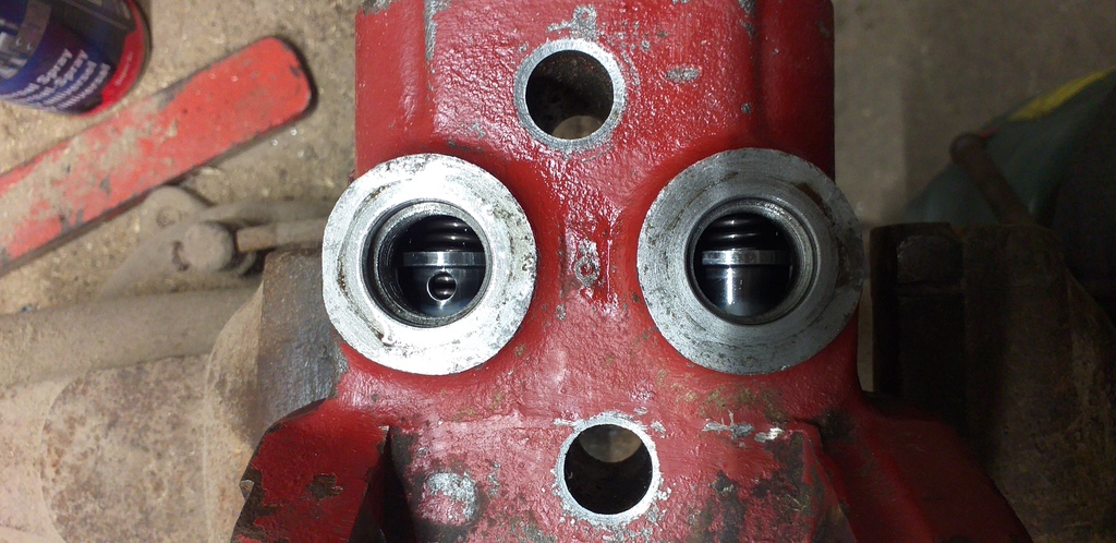

Re: Pb de frein
Jai redemonter et jai vu ma connerie, ne jamais faire 2 choses en mm tps , mon tel a sonner le tps que je bricoler ca et jai pas fais gaff!!! lle ressort n'était pas inserer dans le bon sens , je les rinserer dans lautre sens , la base du ressort coté piston et la le piston senfonce a fond!!!! Niquel merci bcp jj!!! Jai une dernière question avant de tout remonter propre apres je tembetes plus, le trou des 2 pistons doit se trouver en haut coté clapet ou sur le coté??? Jte mis une photo histoire pour quon se comprenne bien
