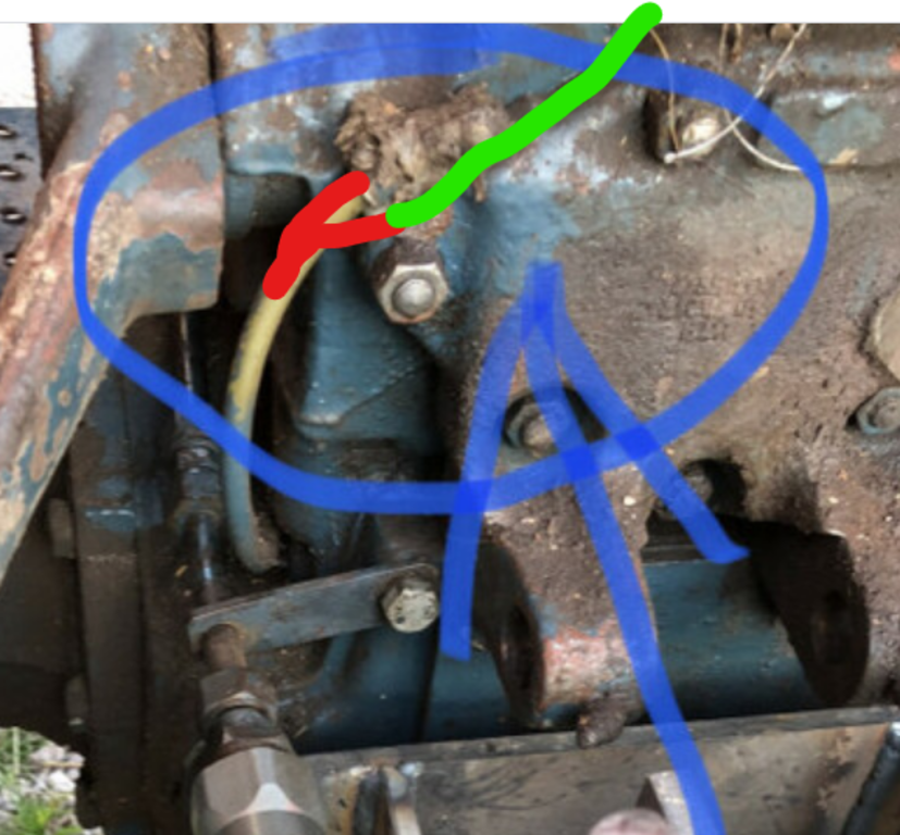

En fait vous avez 2 possibilités:
ce raccorder, avec un Y ,au tuyau que vous venez de photographier ( ce que propose le constructeur ).
Mais, il y a plus simple: comme l'a dit JJ , sur le couvercle en tôle sous le siège, le déposer, percer, braser un coude et ensuite se brancher dessus. 2 photos pour résumer:
Raccord Y et tuyau_Capture d’écran 2021-04-05 210938.png (791.63 Kio) Vu 1989 fois

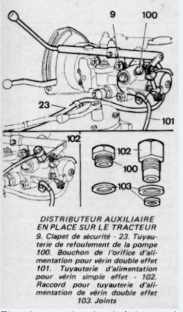

Re: Montage valve de freinage sur un UTB 445
Posté : 06 avr. 2021 13:32
le raccord s'appelle "cheminée" il était livré avec tous les SOMECA du 400 au 640 (446 au 6546)
démonté avant livraison
l'autre jour j'en ai vu sur le forum(quant ? ) un des membres posait la question pour le mettre
sur un 415
je vais essayer de retrouver
Posté : 06 avr. 2021 13:34
Bonjour Simon,
il faut remplacer le raccord 102 sur le haut du distributeur par l'autre raccord 102, comme celà tu auras le double effet ( mettre des joints neufs)
102 Raccord double effet_Capture d’écran 2021-04-06 132759.png (215.88 Kio) Vu 1973 fois
Posté : 06 avr. 2021 13:36
C'est fait JJ.
