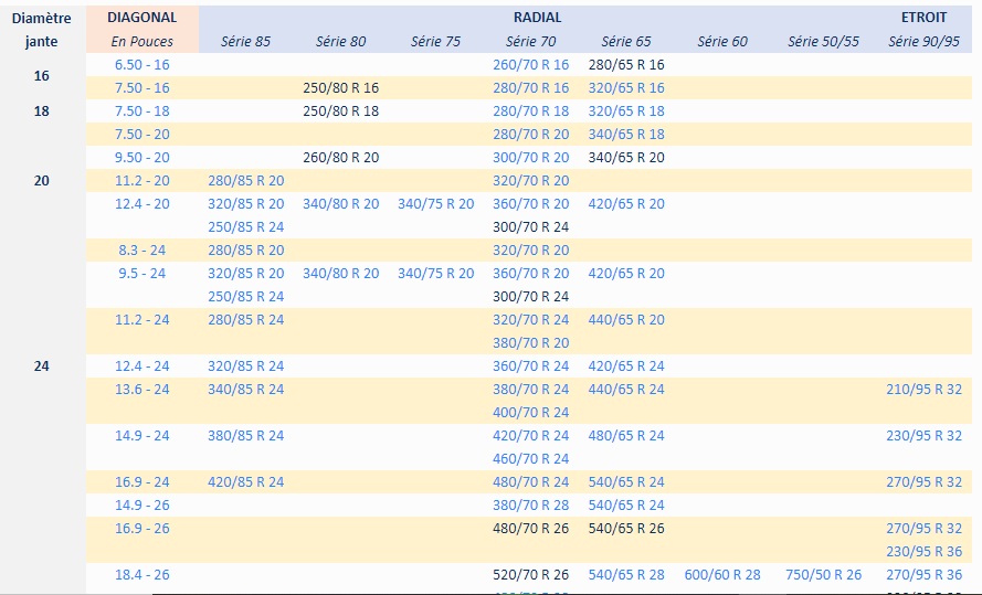

On reconnait les experts, en un coup d'œil ils voient ses ptits details!! Jai une question, à la longue quest ce manu risque sur son tracteur si il garde cette monte de pneumatique avant?? Une usure prématurée du pont avant??
Messages : 3697
Re: nouveau
Bonjour JJ, A l'avant que tu montes du 10x24 ou du 11x24 la hauteur est la même (24). Ce qui change c'est la largeur ( 10 ou 11) , çà se marie avec 14x30 à l'arrière donc çà n'a pas d'incidence.
Si c'était du 10x28 avec du 14x30, d'accord pas bon.
Messages : 3697
Re: nouveau
La preuve, le 580 est monté comme cela . Egalement, par 36 à l'arrière, jantes plus étroites et plus hautes.

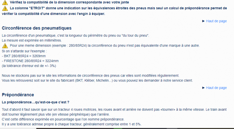

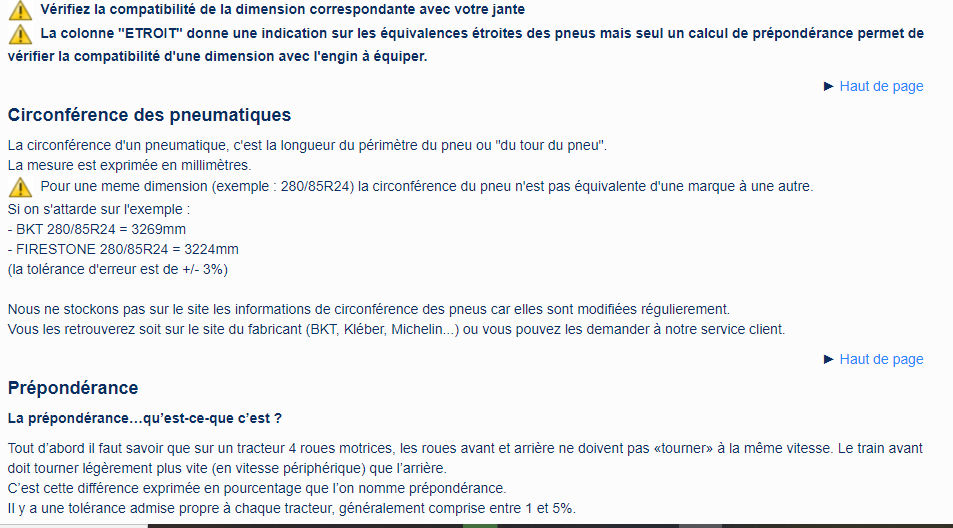

Re: nouveau
la largeur n'est pas importante c'est la circonférence de roulement 11.2 x 24 = 3280 mm
12.4 x 24 = 3435 mm
Messages : 3697
Re: nouveau
Messages : 3697
Re: nouveau
Les pneus BKT et NOKIA sont conventionnels( diagonal), pas radial ?(il n'y a pas le "R "et "RADIAL" qui sont marqués.
Sur l'exemple c'est encore différent:
le BKT 11.2-24 (280/85R 24 ) 3269 mm au lieu de3280mm.
