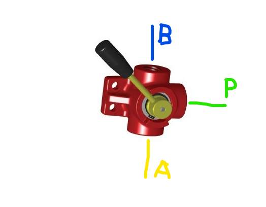

la différence entre centre ouvert ou fermé :
le 1 er tu peux le manoeuvrer en pression
le 2 ème il faut ne pas avoir de pression
souvent le 1 er est utilisé sur le tuyau de pression(de la pompe au relevage) pour ne pas arreter le tracteur
donc tu peux prendre le deuxième tu ne vas pas le bouger en pression

Posté : 01 juin 2021 19:45
Circuit Capture d’écran 2021-06-01 193007.png (63.71 Kio) Vu 2409 fois
L'huile rentre par P vert , sort par A jaune ou sort par B bleu , suivant la position du levier.
-Avec la remorque, quand je baisse la benne, l'huile vient de la prise vers la tracteur.
Donc l'entrée P vert doit être coté prise? Surtout pas coté distributeur?
Ensuite, j'actionne le levier du déviateur vers B bleu et l'huile va dans la boîte par le tuyau bleu (comme sur l'image) et la
benne baisse? Pour baisser il faut simultanément baisser le levier du distributeur ou pas?
-Avec la charrue , il faut que je bloque le levier du déviateur en position A jaune (avec une corde , par exemple) car il va rester au milieu sur le neutre et dans ce cas l'huile ne passerait pas?
Qu'es- que tu en penses?
