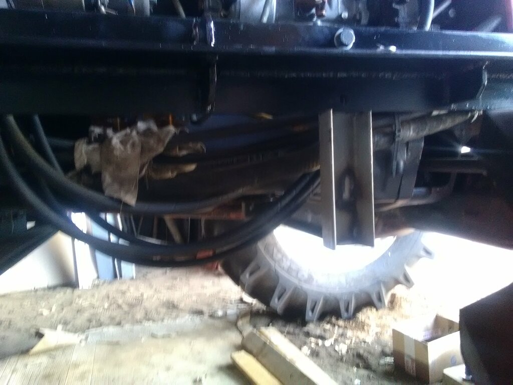

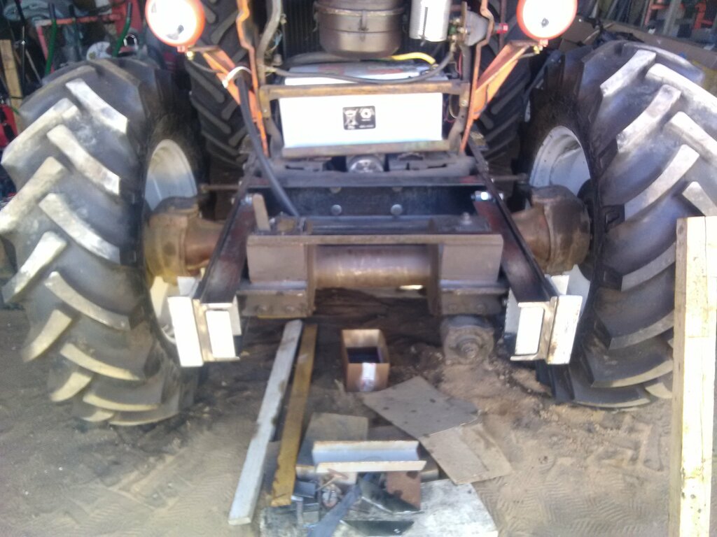

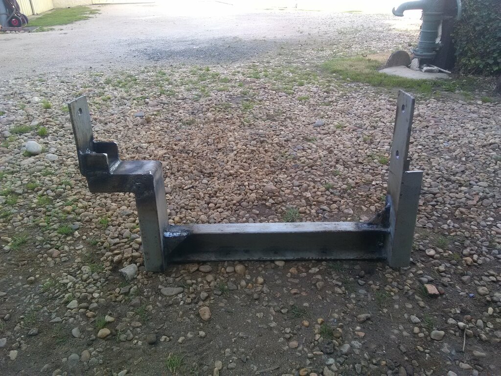

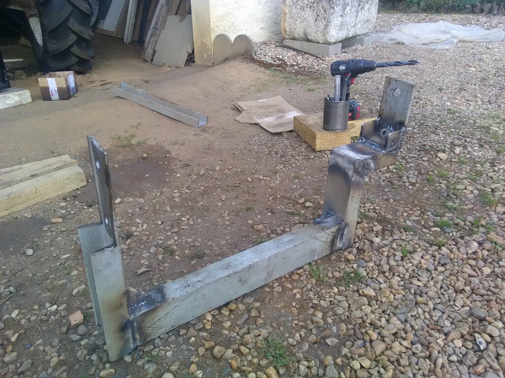

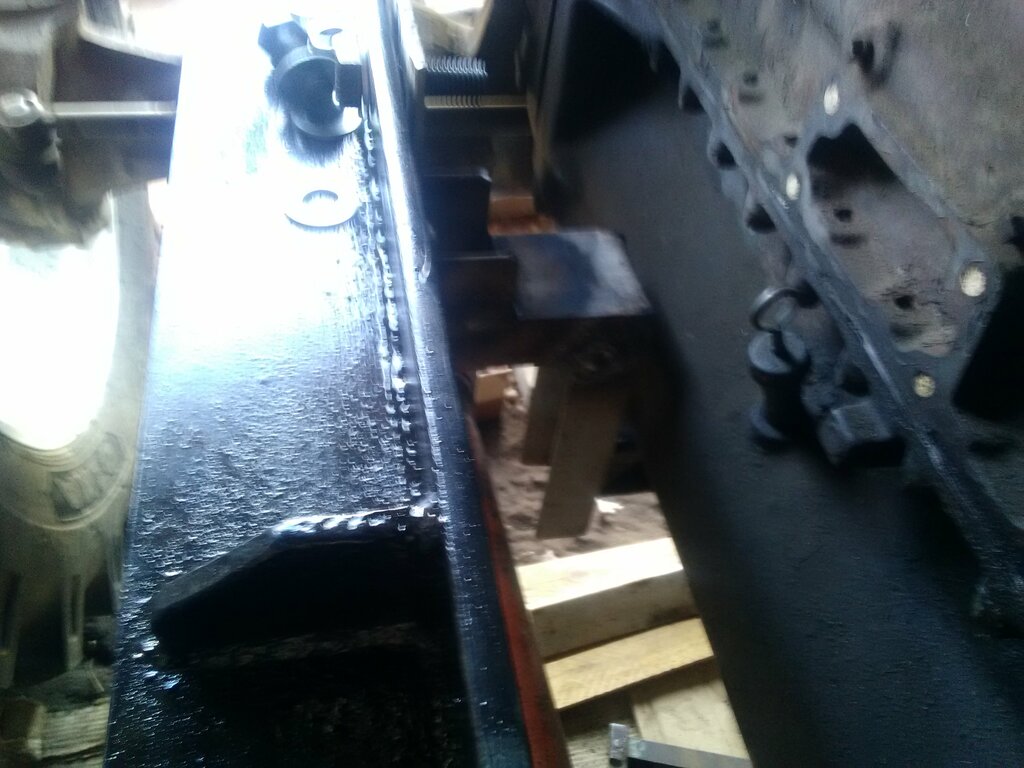

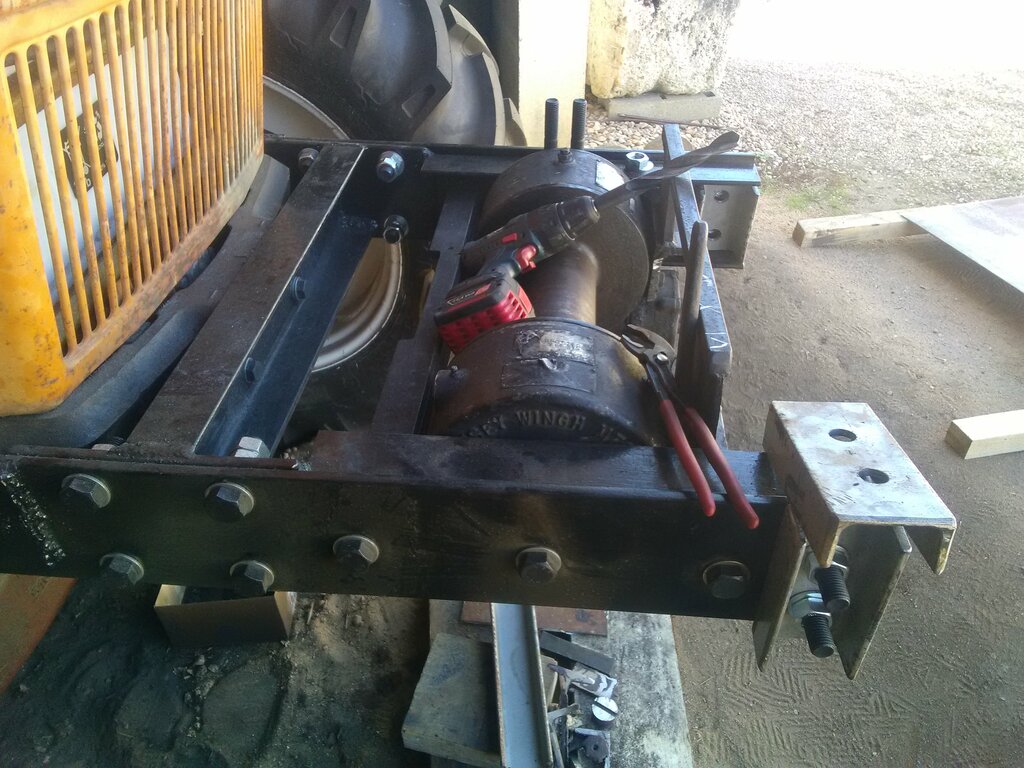

Réalisation du berceau pour maintien de la plaque de dessous et présentation du futur pare-choc.
Messages : 10322
Re: Préparation petit carénage forestier.
c'est plus de travail que la pose d'un chargeur avec modifications
Bon courage
Messages : 1019
Oui jj, boulot de forgeron un peu...l'ancien propriétaire le faisait, il en a fait quelque un en forestier avec pose de grue et fabrication de remorques. C'est un peu plus léger que les pros mais sa ira pour ce que je fais! Pour le moment sa fait 4 week-end je crois que j'y suis...

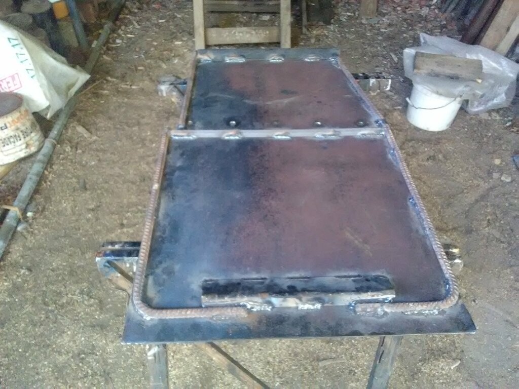

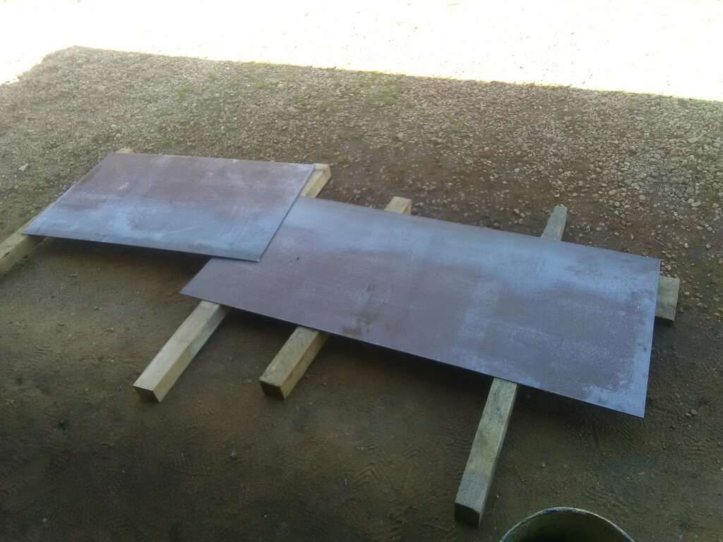

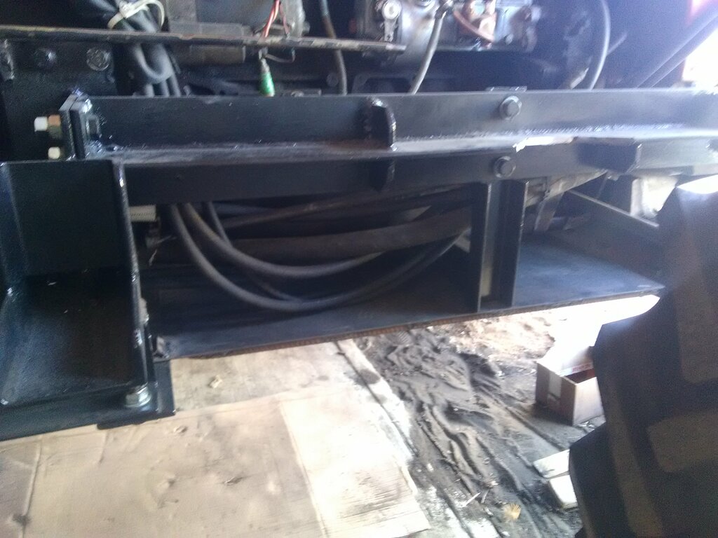

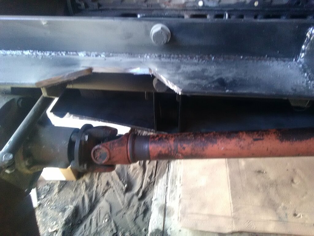

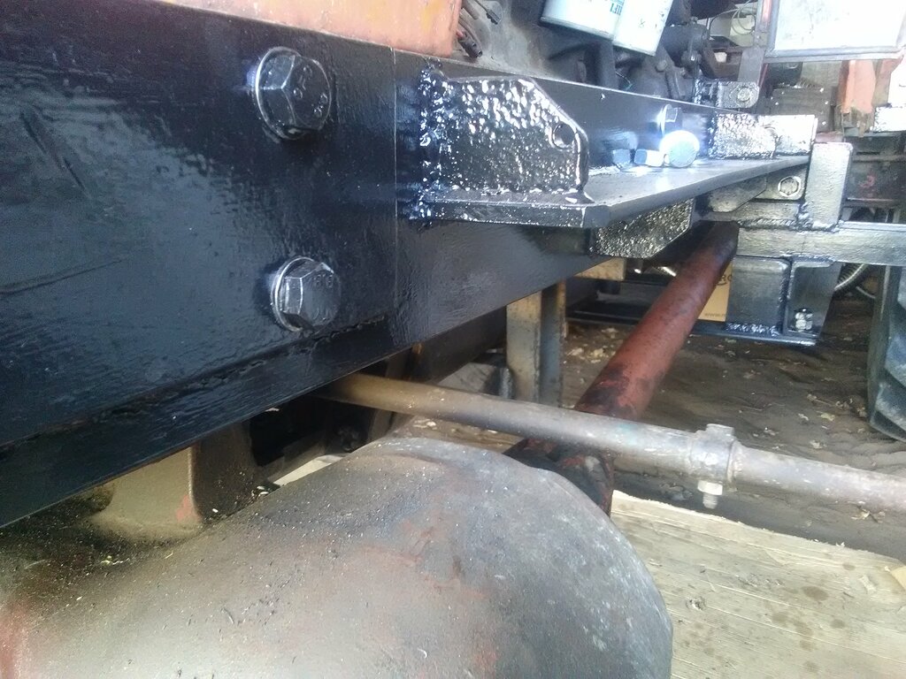

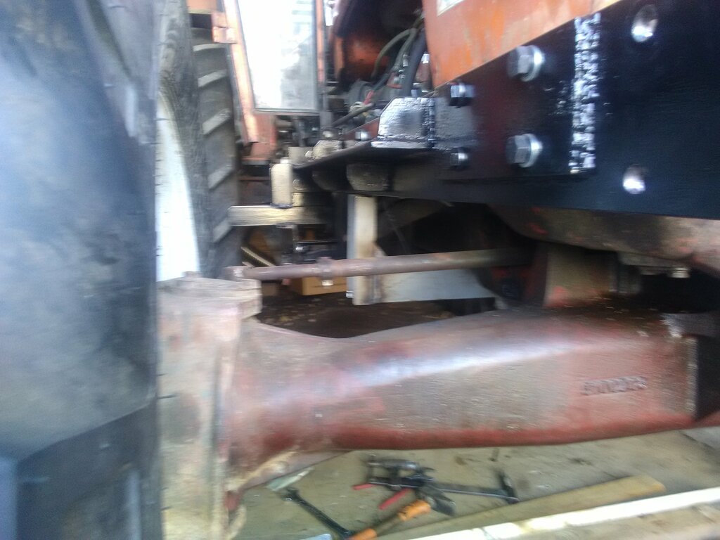

Bonsoir, préparation de la plaque de dessous AV et découpes latérales pour que les pneus n'accrochent pas en
tournant et en dévers.
Messages : 10322
c'est impressionnant les plaques de renfort sous les carters :super: :super: :super:
super boulot
Messages : 1019
Salut jj, pas si impressionnant que ça...c'est que du 4mm d'épais, dans les bois vraiment sales il faudrait du 10mm!!
Pour mon utilisation sa ira malgré que parfois tout peu arriver! :) Après j'ai renforcé au mieux mais faut pas moins
car j'ai réussi à la redresser en sautant dessus comme quoi...
