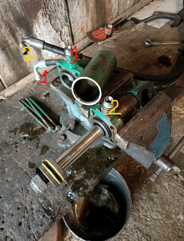

Bonjour, voici mon raisonnement, est t'il logique? (Le bloc relevage est plus propre depuis!).
(D'autre part, le coude 2 de raccord de charrue est davantage cintré, "écrasé" , est que çà gêne pour le passage de l'huile?)
Phase 1:je pousse sur le levier vers le bas, l'huile sort par 1 du distri( là où j'ai mis la "cheminée" 576233 du double effet) , alimente 1 du vérin, le piston avance, la tige du vérin sort, les versoirs sont horizontaux, l'huile est revenue au distri par 2.
Phase 2: je tire sur le levier au maxi vers le haut, l'huile sort par 2 du distri, alimente 2 du vérin, le piston recule, la tige du vérin rentre, les versoirs sont verticaux, tournés, l' huile reviens au distri par 1, en haut , là où est "la cheminée".
Ma question: le passage de cette " cheminée"est t'il assez important pour évacuer toute l'huile de retour?
J'ai l'impression que l'arrivée d'huile au distri depuis la pompe n'apprécie pas trop ( un peu grassouillé par là , quand c'est en surcharge, je suppose!).
OU ,est que je dois inverser le branchement des 2 tuyaux sur la charrue ( ou des prises) pour que le retour final se fasse sur 2 du distri ?
Pour l'écrasement du coude, il vaut mieux faire un nouveau flexible ou pas?
Et ensuite, comment l'huile passe du distri auxiliaire au distri principal ( un méplat sur la partie cylindrique de droite), je n'ai pas de photos ?
Et la partie cylindrique de gauche avec rainure(s) et orifice(s) laissant sortir ou entrer l'huile au 1 ou au 2 ? Comment çà fonctionne?

C'est vrai que je pige pas trop le retournement de ce modèle de charrue,et pourtant d'autre ont le même système (la kv f160 verin comme la tienne ,et les nouvelles ÉD 100 200 verin verticaux mais verin toujours déployé au labour !
Le seul truc que je remarque c'est que les 2 flexibles ne relient pas directement le verin aux prise d'huile mais qu'il y a toujours ce genre de "bloc clapet limiteur de pression ' entre le verin et les prise d'huile du tracteur ? Comme j'ai sur ma kv f 120.
Tu n'as pas trouvé de notice ,ni de prospectus ?
