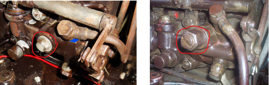

Salut, oui on entrevoit en bleu l'adaptateur.
Il faudrait voir si petit joint cuivre est bien étanche.
Peut-être le changer avec le torique en desserrant partout les tuyaux des prises.
A l'époque, ils n'avaient pas le même clapet de sécurité d'arrivée d'huile taré à 150 bars.

Re: pression distributeur Someca450
Le tuyau passe juste sous la commande?
bobby moer
- Débutant Fiatagrinaute
- Messages : 29
- Enregistré le : 18 nov. 2020 00:00
salut,
ok pour changer le joint mais c'est quel joint : celui de l'adaptateur je suppose ?
la pièce entourée en rouge (c'est ça le clapet sécurité ?) n'est pas très serrée --je n'ai pas de clé dynamo, mais c'est venu sans effort lorsque j'ai essayé. normal ?
le tuyau passe sous le renvoi de commande (levier à droite), oui.
du coup je démonte la prise où se trouve l'adaptateur, à ton avis ? qu'entends-tu par "en desserrant partout les tuyaux des prises" ?
merci pour ton aide
merci pour ton aide
Ce qui est entouré c'est le clapet, il doit être bien serré et étanche : joint torique à voir.
Pour le tuyau de l'adaptateur à la prise , il faut desserrer le bridage arrière pour l'enlever , et surtout pour le remettre facilement en visant à la main et bloquer avec une clé à oeil, à pipe ou une douille.

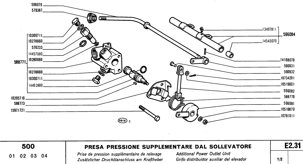

Salut, le ressort 588779 de la mise au neutre du levier n'est pas à moitié cassé?2 appuis ?
Salut, il te faut changer le joint cuivre 10260060 ,le joint torique 14457081 , les joints en cuivre 4858609 s'il y a un banjo de branchement tuyau.
