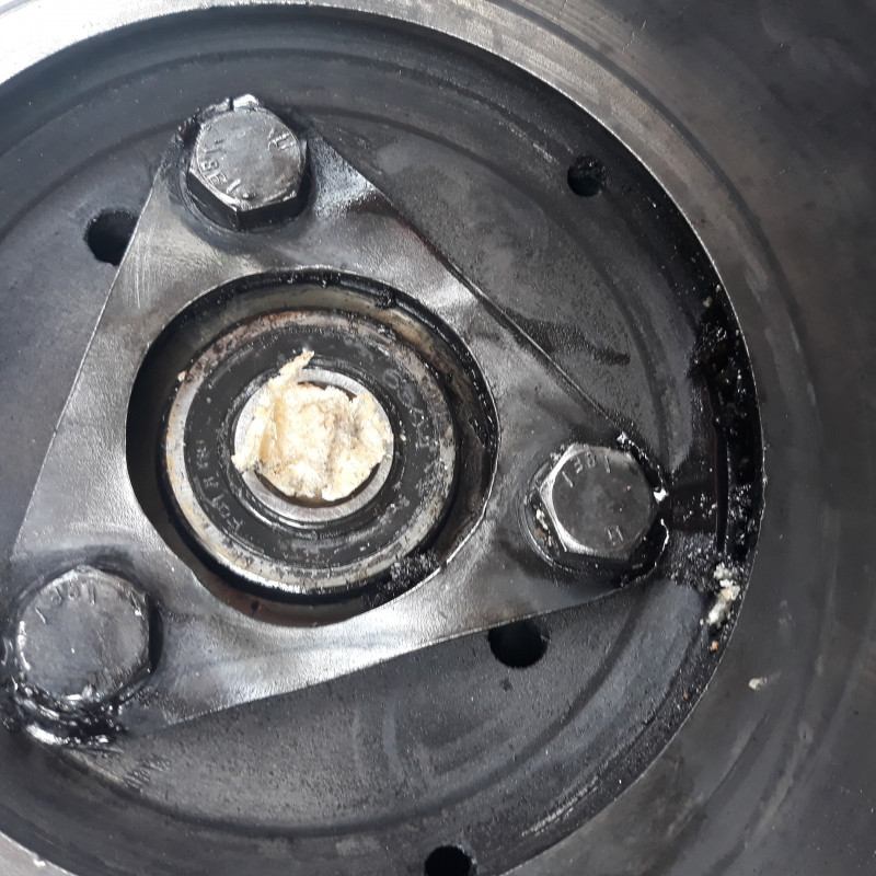

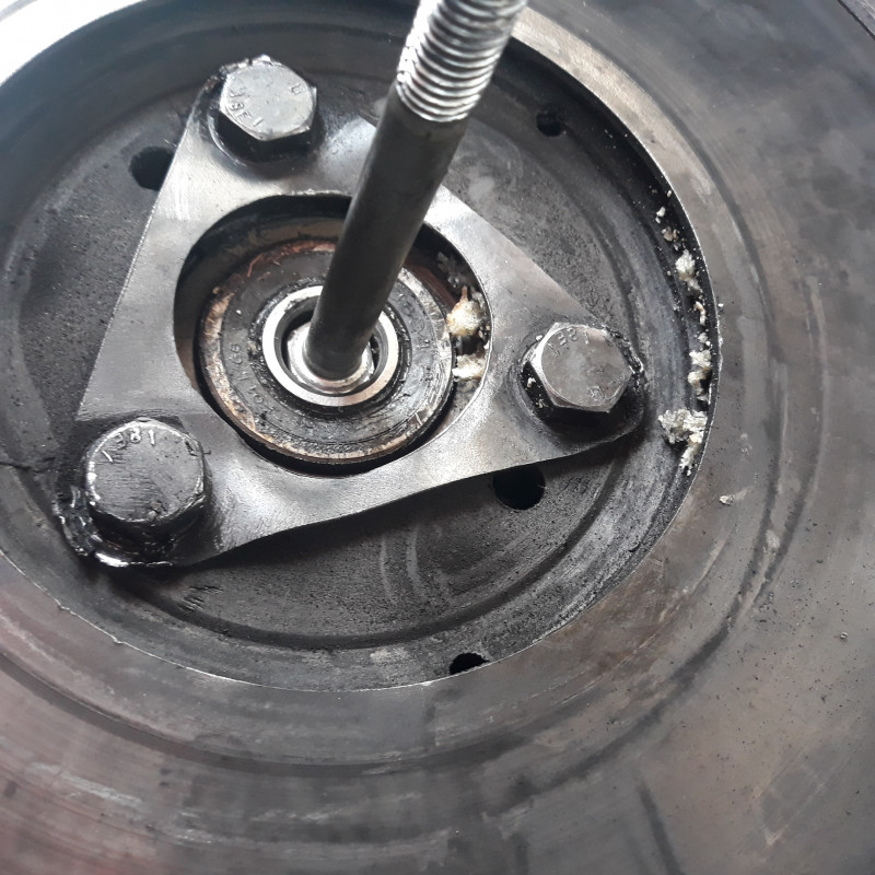

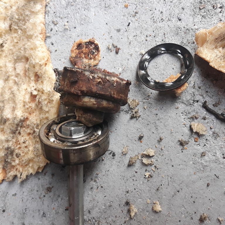

Démontage du roulement pilote pour m avancer car pas reçu les pièces, je partage ici car je veux le faire en douceur, façon propre et progressive, sans réel outil, une massette et un boulon de la bonne taille à l envers, et le 3ème outil du pain :taré1:
On bourre au doigt au fur et à mesure
Et on tapote à la massette

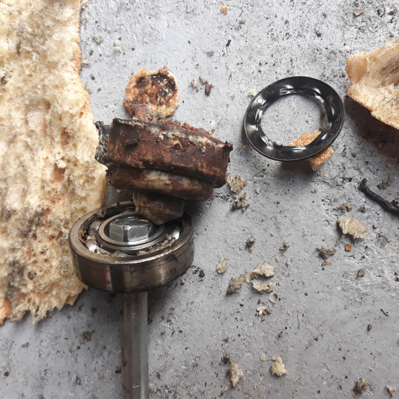

Un beau bloc de mie dur et souple à la fois parfaitement en forme de son moule

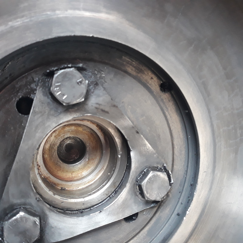

Dégraissage et essuyage et c est tout propre..
Maintenant attente donc, je n avais que 10 jours de vacances en août, et donc je verrai les soirs en semaine..

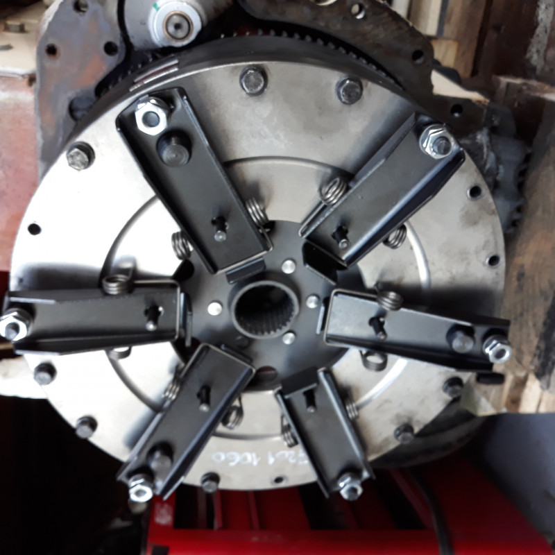

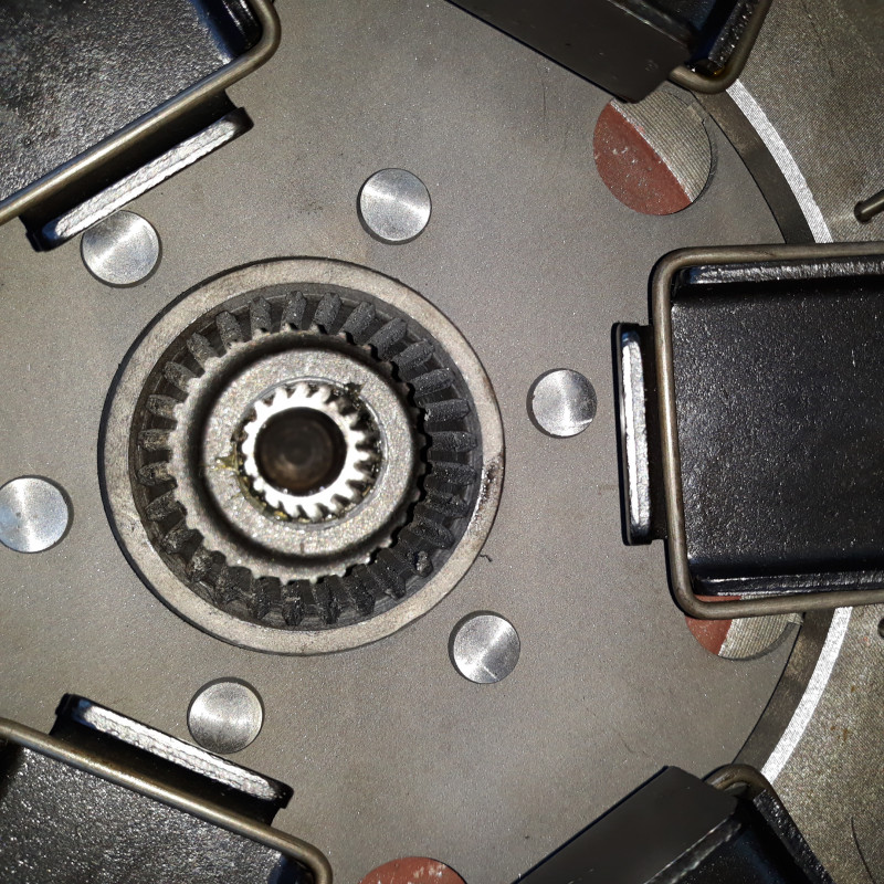

Ce n est pas un fiat mais voici la fin des nouvelles de l embrayage après réception. Le centreur vendu sur eBay fait en plastique avec une imprimante 3D est arrivé cassé, galère au remontage car j ai essayé de le recoller mais ce n etait sûrement pas précis suffisamment. J ai desserré le mécanisme pour que le disque puisse bouger et reaccouplé ainsi.
Puis resseré au fur et à mesure le mécanisme par la trappe quand les doigts approchaient de la butée..... :ghee:
