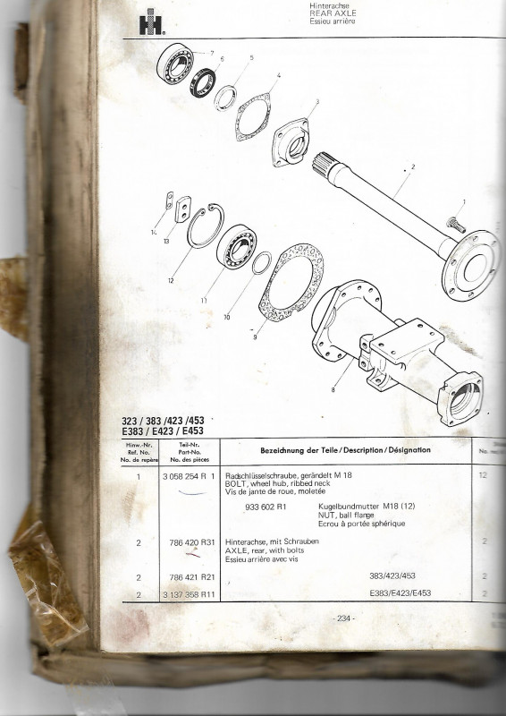

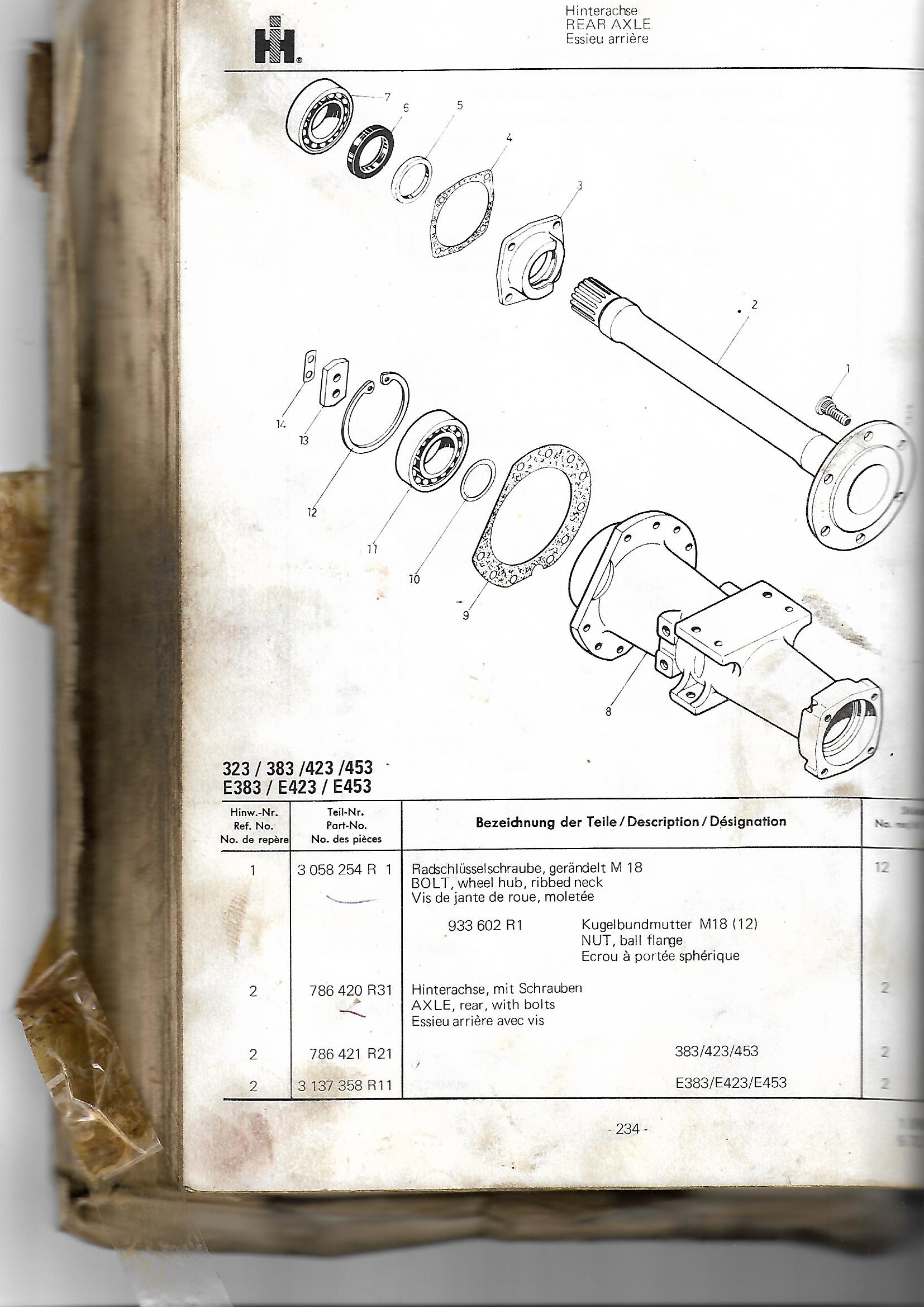

Merci JJ c'est super clair la !
Je vais changer les pièce 4,5 et 6 pour l'étanchéité.
Tu crois que le roulement 7 doit etre changer obligatoirement ?
De plus il y a d'autre joint / roulement à changer pendant que je démonte tout ça ? ou alors si il sont propre je laisse comme ça ?
Messages : 10238
Re: IH 423
tu regardes si tu n'as pas de jeu dans les roulements

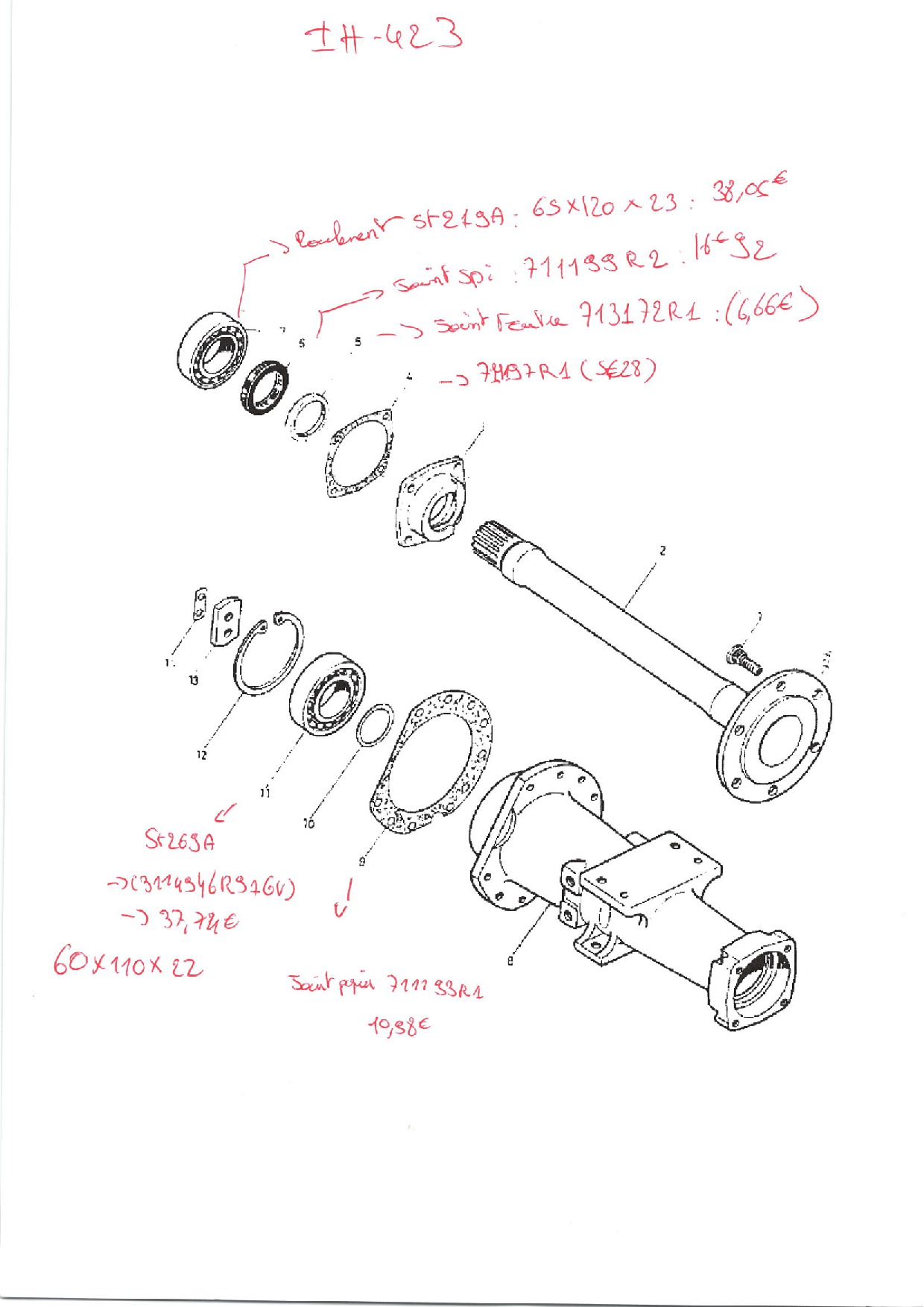

Avant de commencer les travaux je rassemble les informations pour voir le coup de l'opération , c'est pas que je vais tout changer mais au moins si je dois el faire j'ai les informations :)
Voici un résumé pour une trompette

tu peux pour les roulements comme tu as les cotes regarder chez les grossistes si le prix n'est pas
plus intéressant si tu trouves avec le symbole EE = étanche il suffit d'enlever la protection
Messages : 10238
Re: IH 423

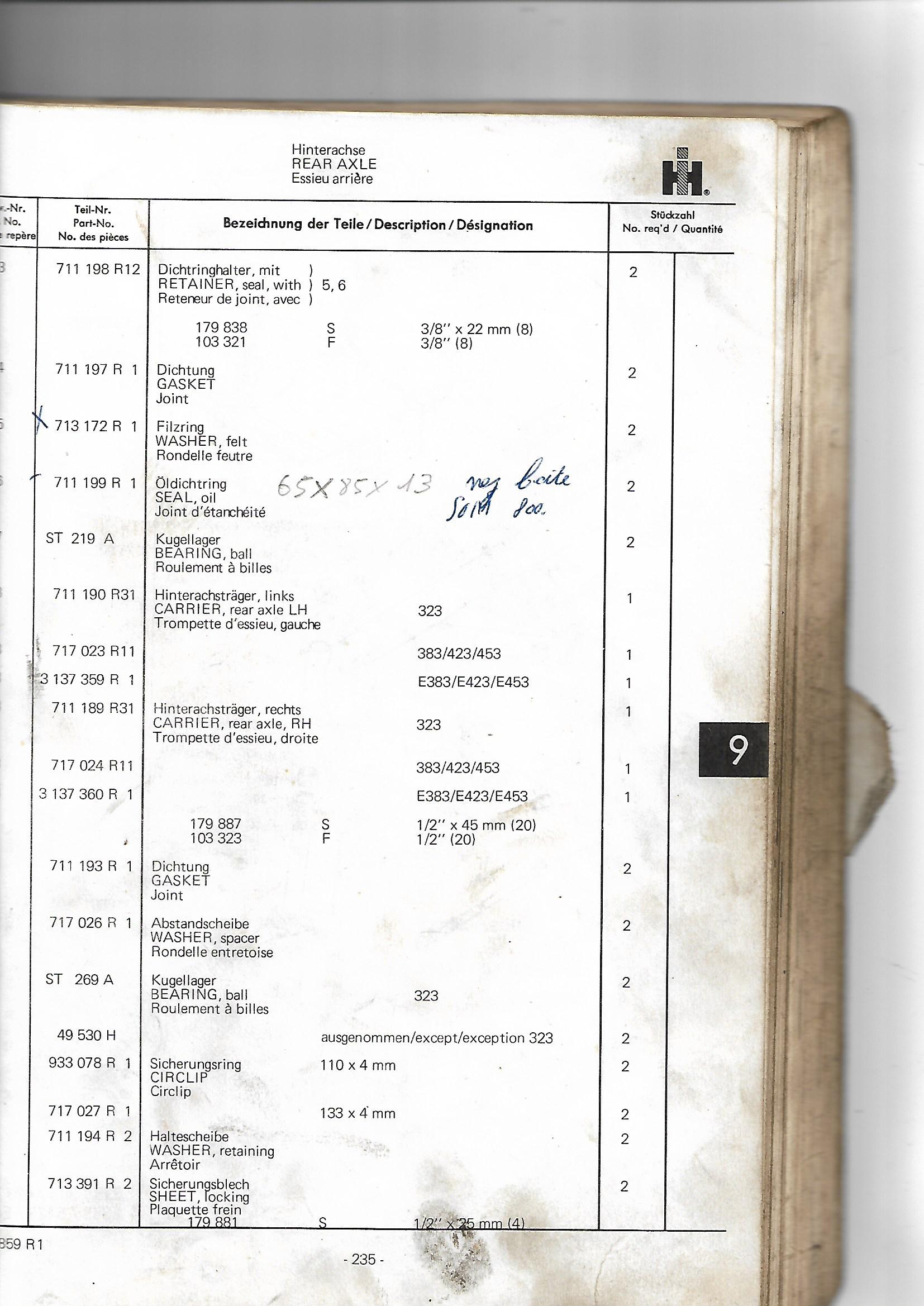

références constructeur
Messages : 10238
Re: IH 423
référence du joint spi 65 x 85 13
Messages : 828
x 106
x 67
Re: IH 423
merci JJ, j'ai regardé pour les roulement et le joint spi. :super:
Surtout pour les roulement il y a vraiment beaucoup de type de roulement disponible dans la taille voulue (sur 123roulement par exemple). les prix c'est pour me donner une idée après la première recherche rapide.
J'attends d'avoir la bête et de démonter un coté pour voir ce qu'il y a besoin de changer :super: :ange:

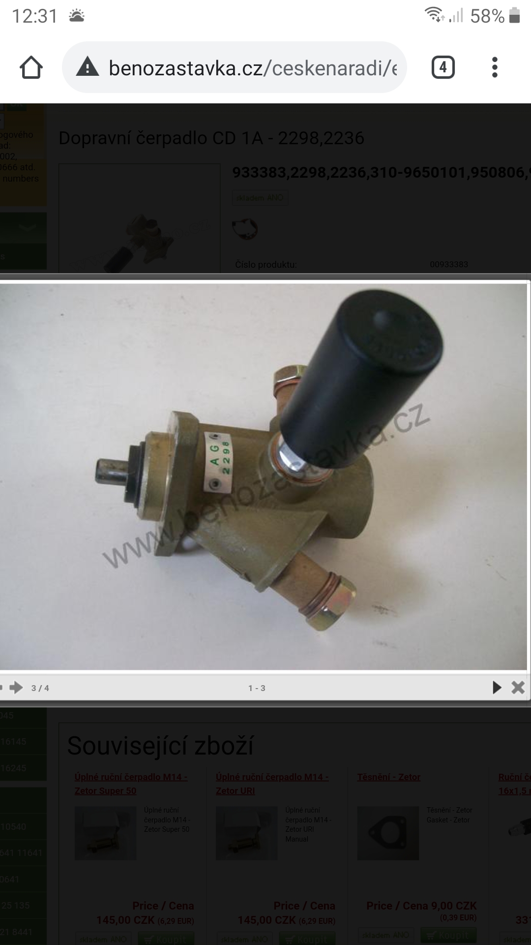

Un bon tracteur le 423 me semble t il.

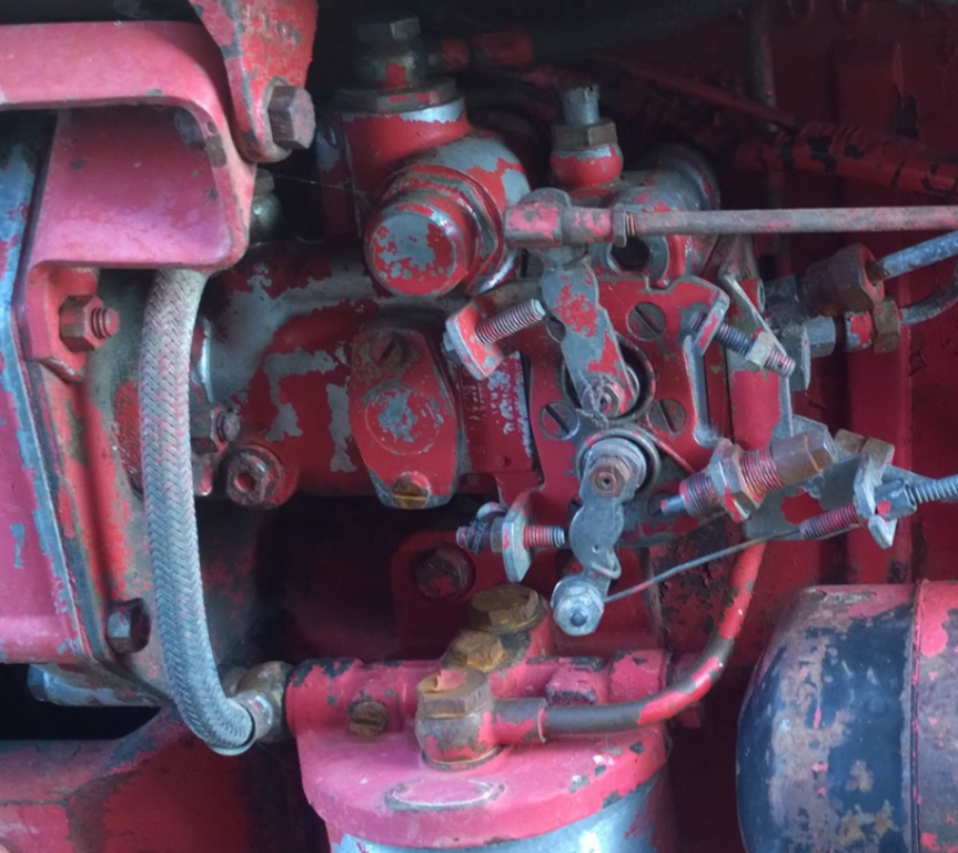

une pompe a gasoil de type lavalette ne serait pas installable peut être
ce système était souvent représenté jadis mais peut-être manque t il au 423 quelques années de plus récent, mais on sait jamais l emplacement s il y serait si tu vois un genre de triangle apparent qui te semble ne servir à rien selon le type de pompe à injection qu il y a la dessus.

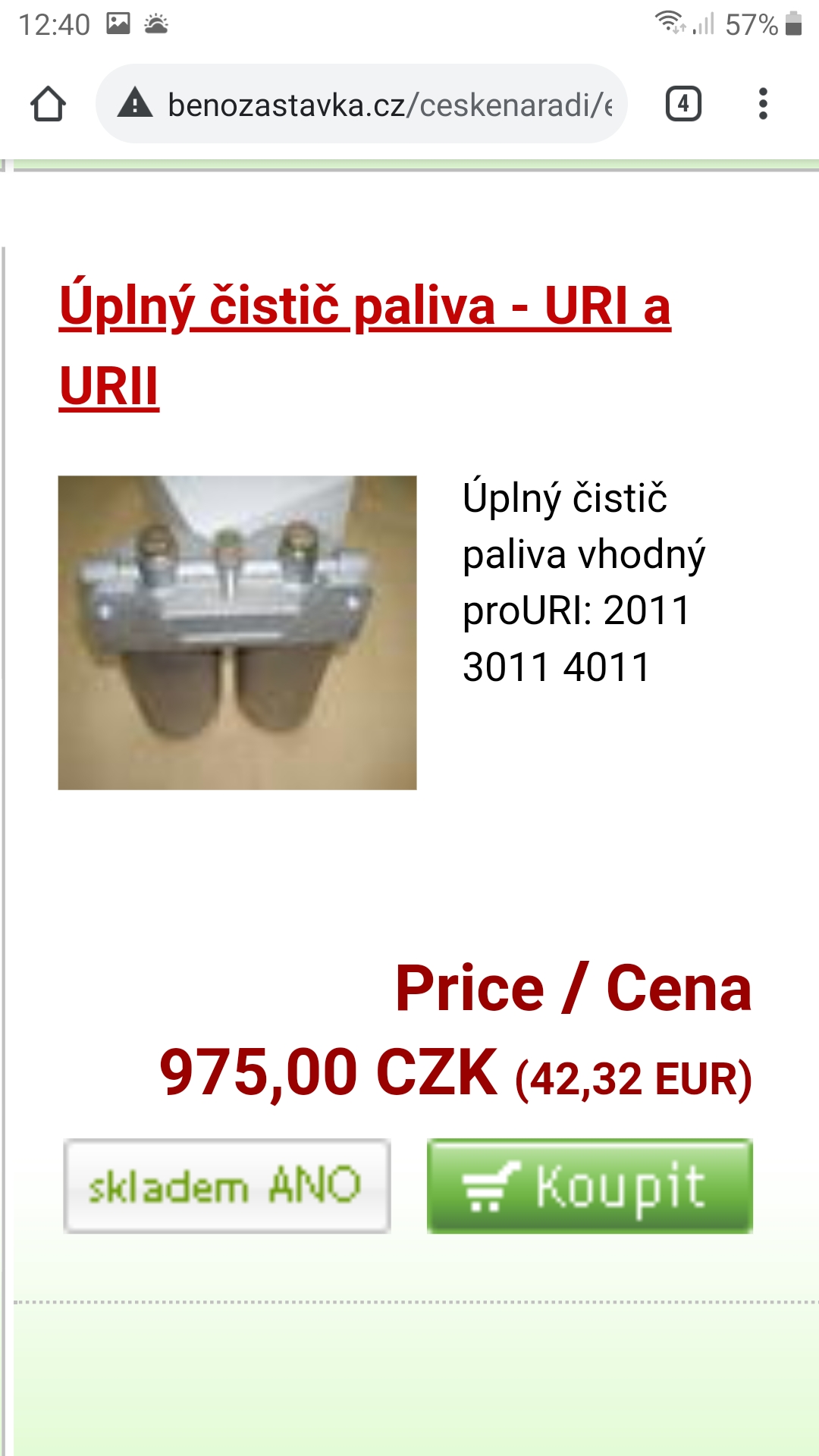

Le support double complet avec les bocages et filtres dedans j avais payé 42e
Messages : 3576
x 304
x 212
Re: IH 423
Ces pompes se réamorcent facilement grâce à la gravité et au circuit court.
