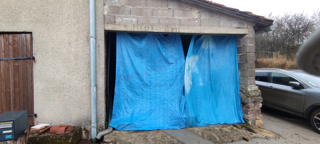

Il est stocké dans un abri en dur, mais l'entrée derrière lui n'est fermée qu'avec des bâches pour éviter qu'il ne prenne l'eau.

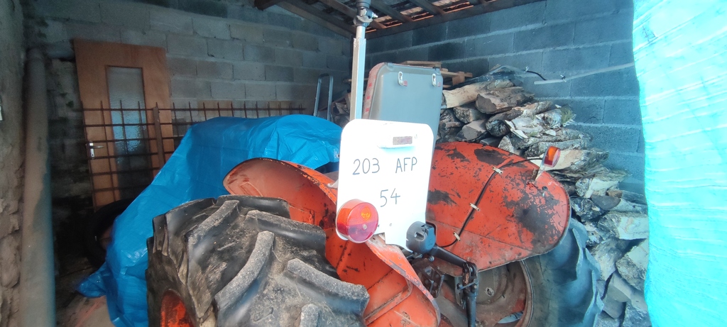

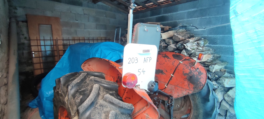

Je joint quelques photos pour mieux représenter ce que j'ai dit précédemment.

Il est donc seul dans un abri pas trop grand, mais presque contre les bâches qui protègent de la pluie.

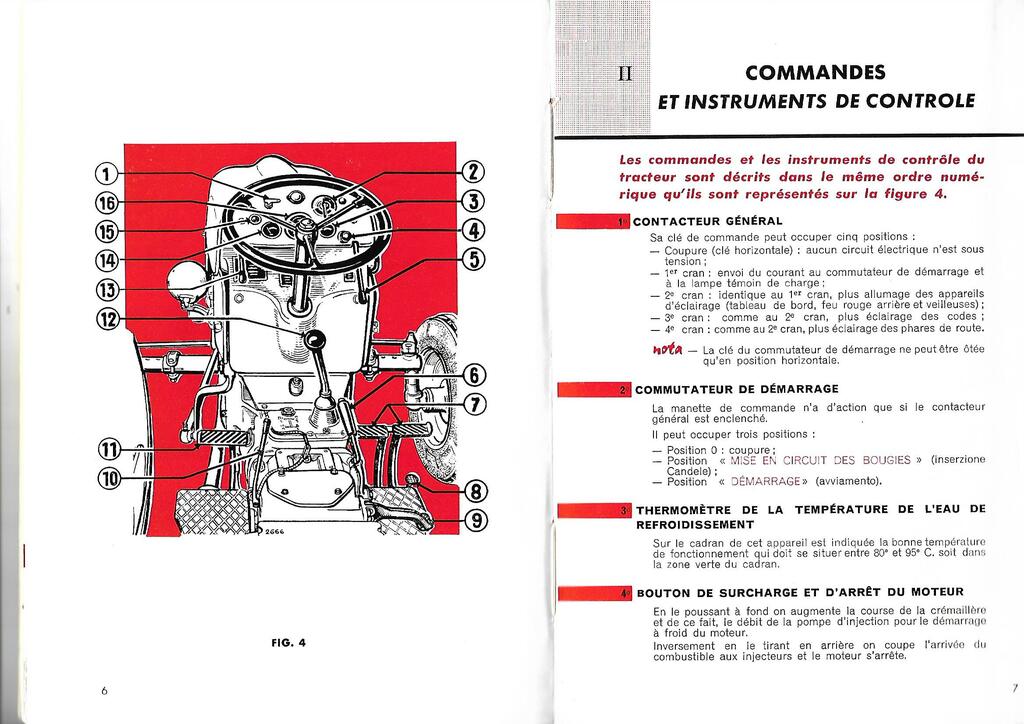

Bonjour Guillaume, il faut les batteries chargées à bloc, des bonnes cosses et connexions, un démarreur puissant et propre, 4 bougies de chauffe ok, le fuel et l'arrivée d'air aussi. Débrayer pour éviter de tout entrainer et un rideau devant le radiateur pour réchauffer plus vite après(hiver).
L'idéal également un alternateur à la place de la dynamo. D'ailleurs , c'est pas d'origine?
Capture d’écran 2021-11-14 091822.png (72.56 Kio) Vu 2087 fois
Le guide d'entretien, tous les conseils ici: http://tracteurs.someca.free.fr/docs/som35.pdf

pour bien le démarrer : il faut les 4 bougies en état (tu approches ta main de chacune d'elle) puis attendre 1 bonne minute (montre en main ) puis tu appuies sur le bouton 4 = surcharge
