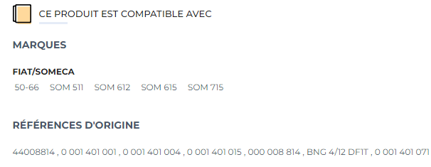

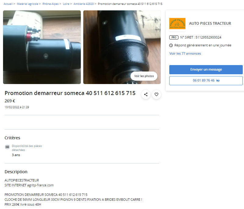

Posté : 09 avr. 2022 15:14
Capture d’écran 2022-04-09 145524.png (16.79 Kio) Vu 3002 fois
