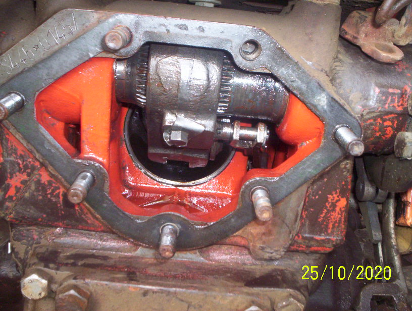

Bonjour, pour l'intérieur, tu as la vue en dévissant le bouchon reniflard dessus. Le lien avec les commandes extérieures se fait ensuite derrière avec le piston et devant avec le distributeur.

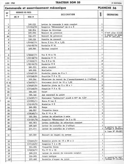

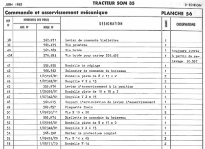

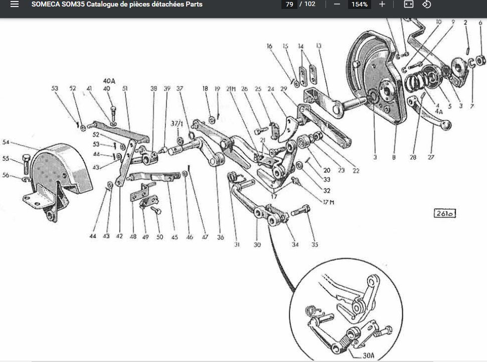

Même vue que celle en couleur avec la partie interne en plus:
Capture d’écran 2022-01-30 193252.png (170.63 Kio) Vu 1800 fois
Capture d’écran 2022-01-30 193352.png (84.52 Kio) Vu 1800 fois
Tu as les infos aussi sur : http://tracteurs.someca.free.fr/som35.html

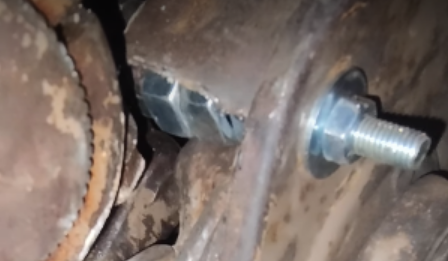

Bizarre ce montage, il vient pas interférer le fonctionnement?
Capture d’écran 2022-01-30 160636.png (157.66 Kio) Vu 1804 fois

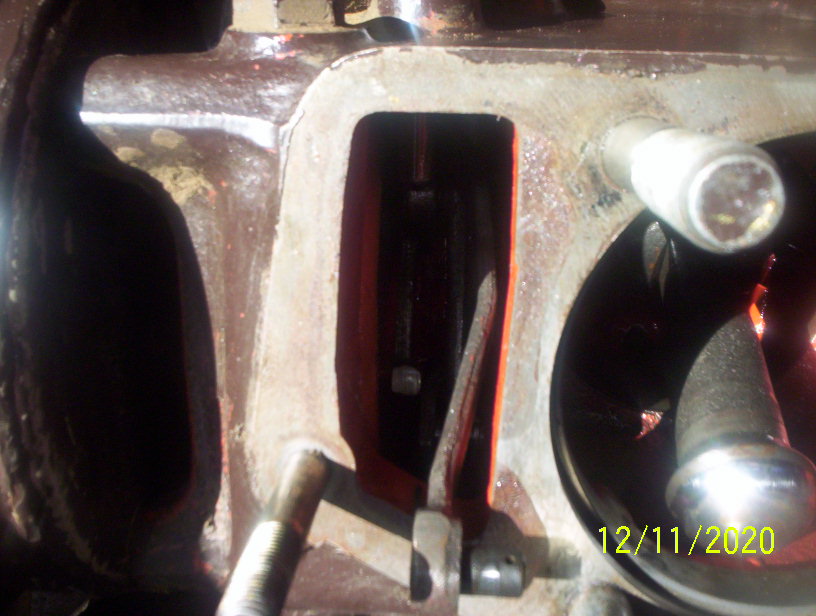

Bon, je réouvre un peu ce sujet après plusieurs mois de galères et de bidouilles en tout genre pour le faire fonctionner sans succès.
L'un d'entre vous saurait ou trouver une manette de relevage de som 30 ou quelque chose de compatible?
Je répète que tout fonctionne bien, je dois seulement changer toute la partie extérieure de la manette de relevage.
