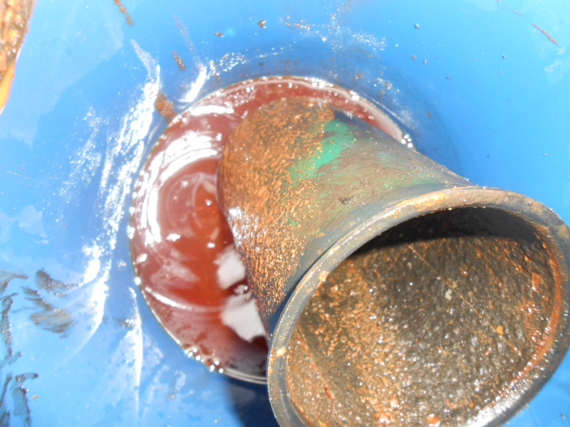

Donc, déjà quand je branche poignée de compresseur pour test pression, ben ça pisse de l'eau par la valve, et ça va dans la poignée, ce qui est assez gênant...
Je voulais donc savoir, car je voulais regonfler... Si cette eau n'est pas gênante, car va dans la poignée, dans les tubes, ou dans la pompe utilisée, pas gênant ? Y'a t'il des embouts ou des manomètres de gonflage spéciaux étanche pour ce cas là ?

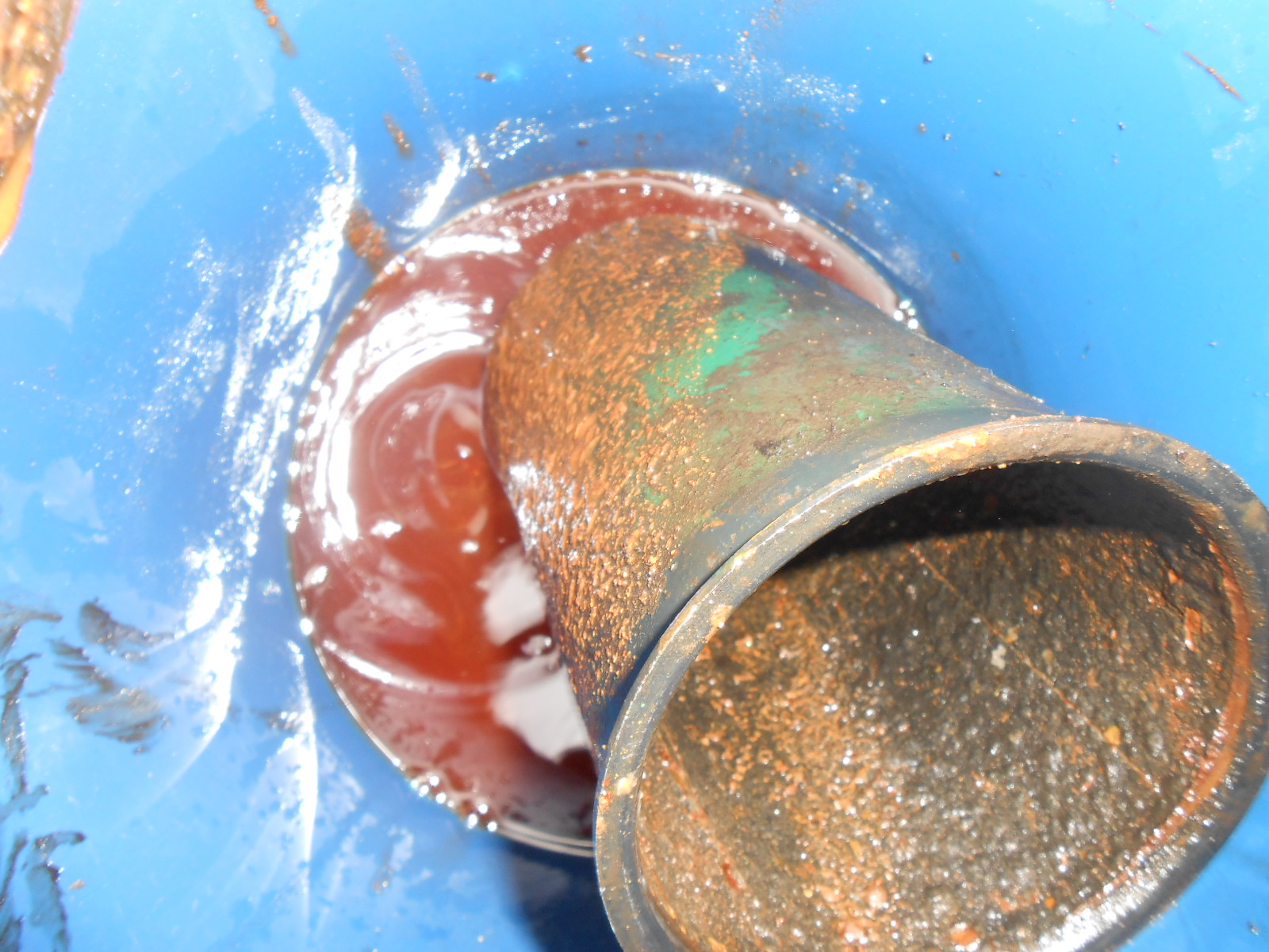

- Pneus : Je voulais regonfler un peu les pneus, juste pour un meilleur stockage :
- J'ai environ 1.5 bar, sur les 2 pneus avant ce qui est potable, même si 2 bars sont préconisés.
- Plus inquiétant et c'est là où je voyais le problème, j'ai 0.4 et 0.3 bar sur les pneus arrières, 0.85/1/1.5 bar sont plus préconisés.
---> Problème supplémentaire, et cas que je connais dans la théorie mais pas dans la pratique : Il y a de l'eau ou un liquide spécifique dans les pneus...
Et
Du fait qu'il y ait de l'eau ou un liquide, est ce que ça change la pression de gonflage des pneus, et que donc 0.4 au lieu de 0.85 ou 1 ce serait normal ?

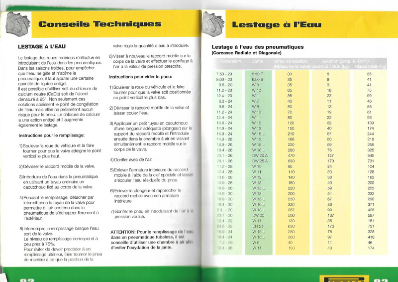

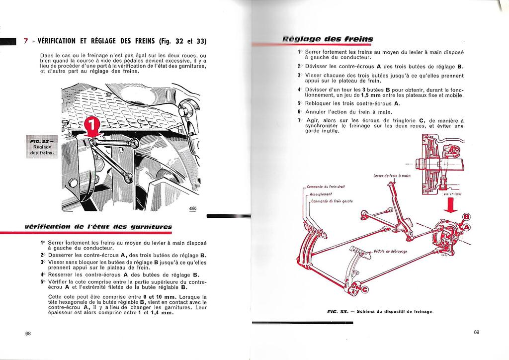

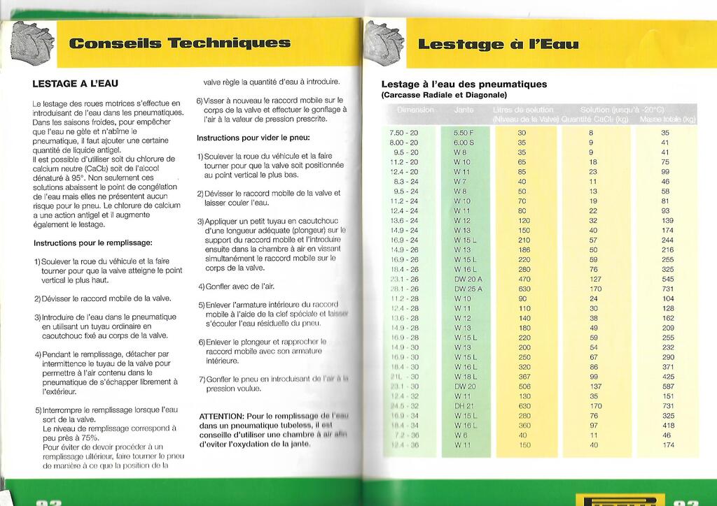

pour le dégrippage des freins : de la patience ou du démontage de la trompette
pour l'eau dans les roues : c'est un facteur d'adhérence par contre l'inconvénient quant tu creves il faut
d'abord enlever l'eau faire sècher la chambre à air pour coller la rustine
je te mets le tableau en dessous

Re: Enfin mon Someca 45TP !!
Salut,
Donc d'après ta doc jj, le gonflage, et la pression des pneus préconisés restent les mêmes qu'il y ait de l'eau ou non dans le pneu ou la chambre à air !
Sinon avancement et quelques photos du 45TP.

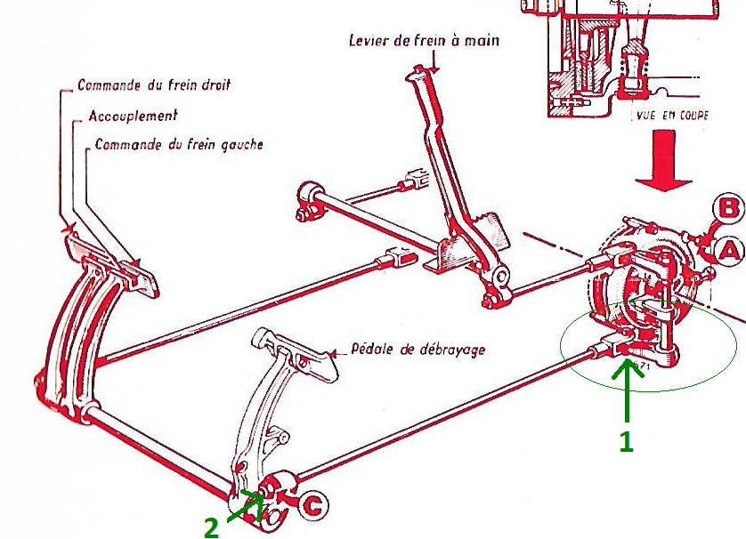

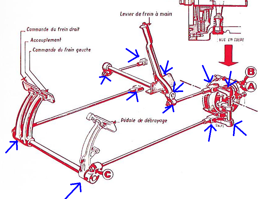

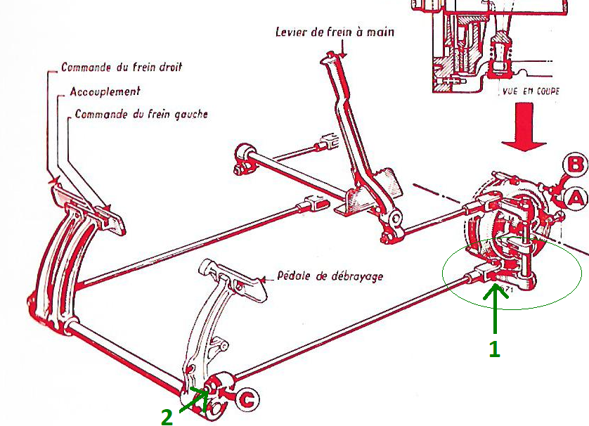

1°) Les freins :
Je continue le dégrippage, levier, patte, axe de transmission, axe de pédale de freins etc... comme sur la photo, bon y'a des endroits où c'est plus utile que d'autres ! Mais le tracteur a fait pas mal de nuit sous la pluie et est bien grippé donc ça lui fera pas de mal !
Ensuite, pour débloquer la petite patte 17 (levier de commande de frein), liée à la tige 16 (axe vertical du levier de commande de frein)... J'utilise cette technique (voir photos).
Car j'ai l'impression que cette patte (placé à l'arrière vers les réducteurs)... via une tirette métallique liée au pédale de frein, avance direction conducteur quand on appuie sur les pédales, ce qui actionne les freins.
Et qu'elle devrait reculer, via une sorte de ressort interne, quand on relâche les freins...
Et c'est ce recul qui ne fonctionne pas, et donc à chaque fois qu'on freine, les freins restent bloqués en position actionnés. Donc,
soit je tapote sur la pate elle même (1 sur photo), ce qui fait effectivement reculer la patte en position libre.
Bon dés que je refreine, ça se rebloque, mais ça fait bouger la patte et donc circuler le lubrifiant...
Pas de Graisseurs d'ailleurs ici, sur les freins ?
Soit je tape sur la tige métallique de transmission de frein (2 sur la photo), ce qui a le même effet...

1°) Les freins :

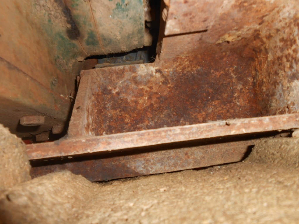

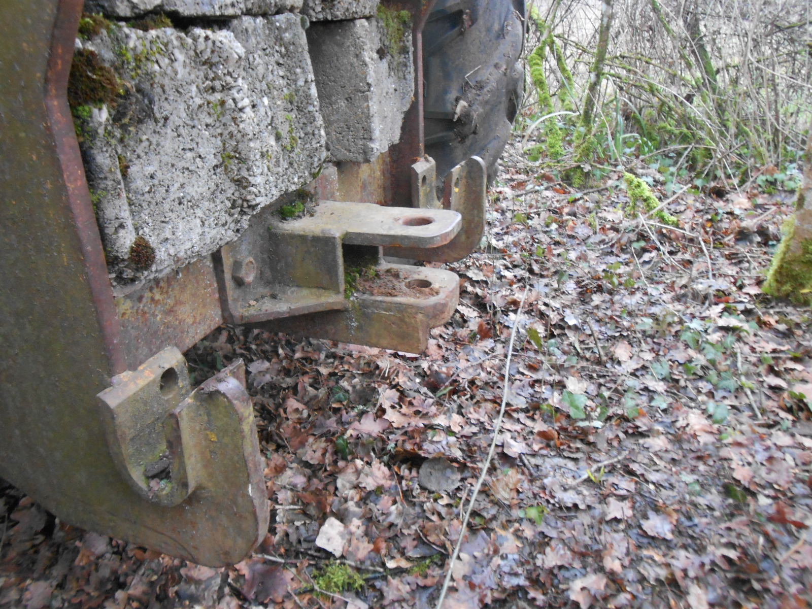

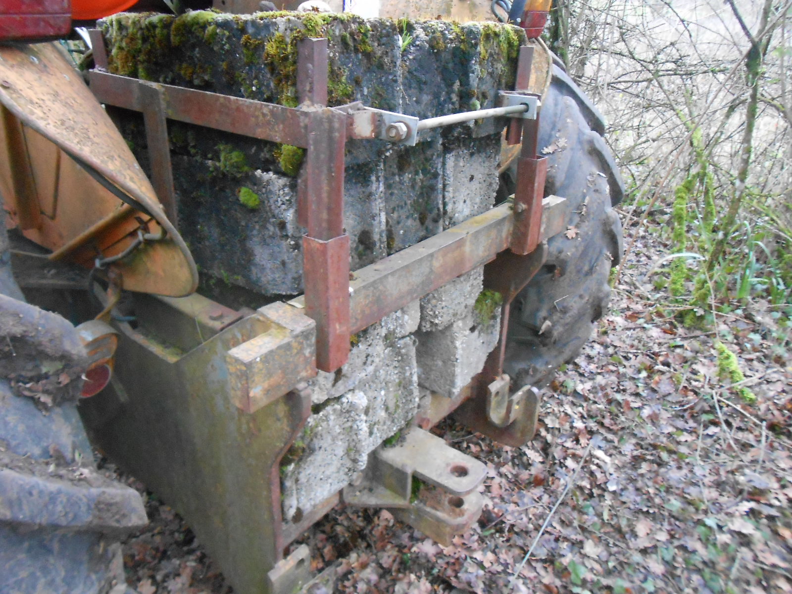

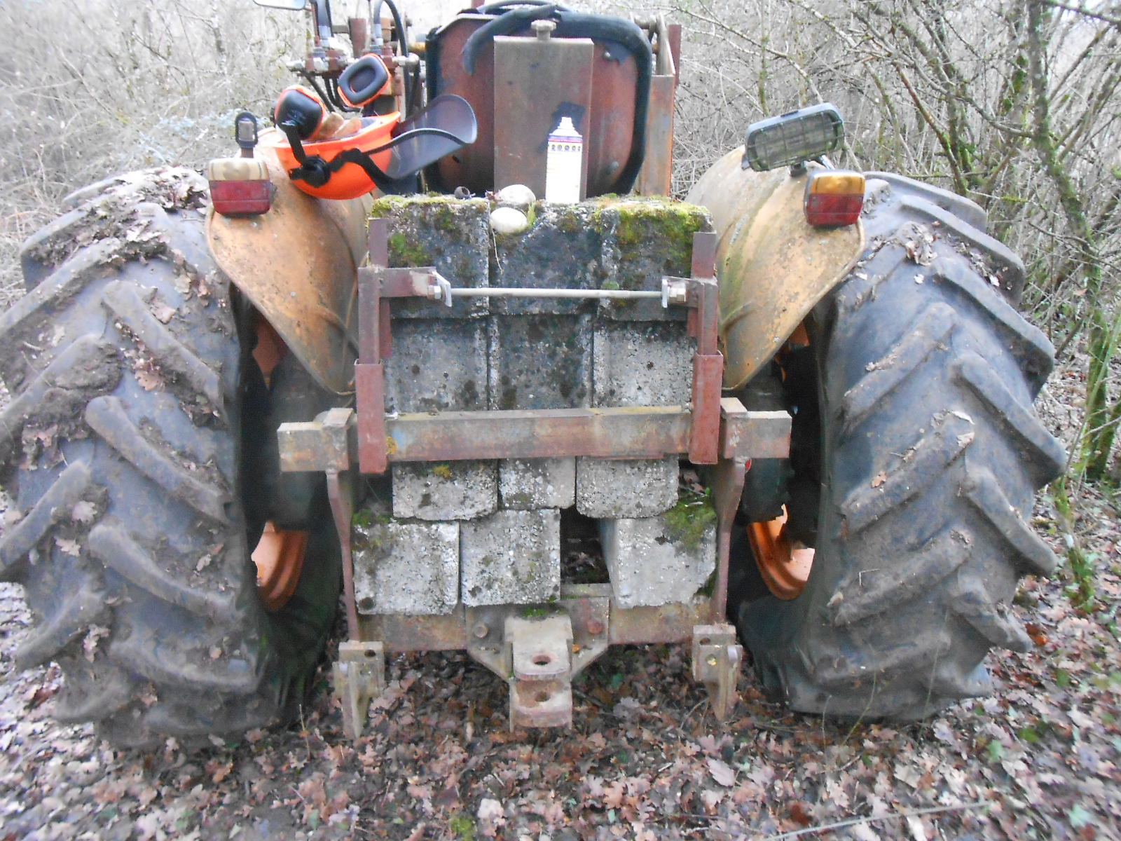

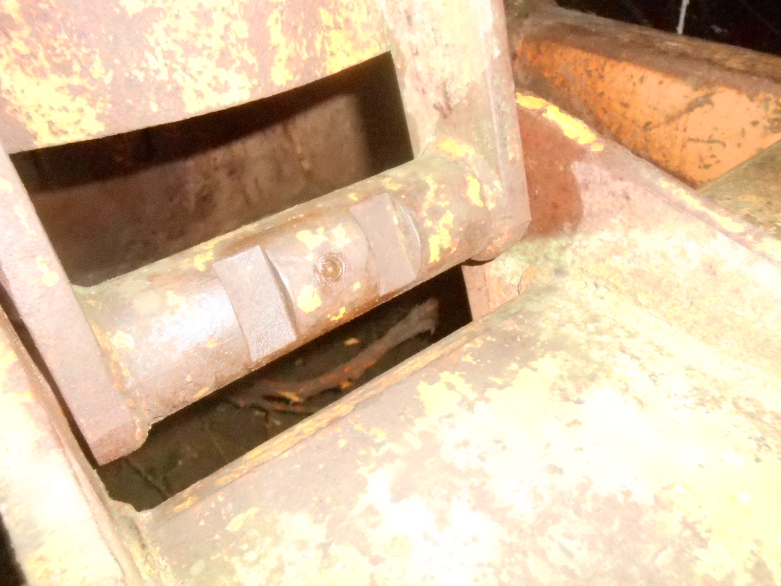

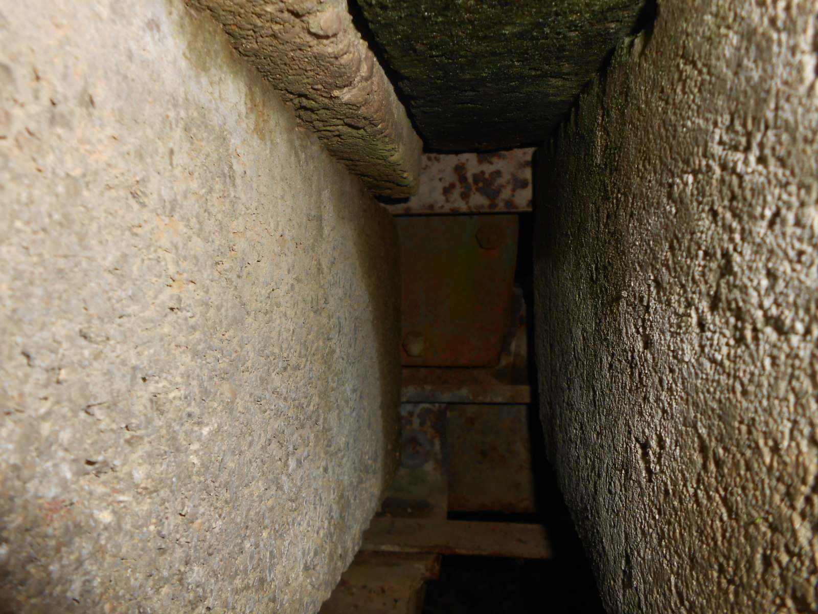

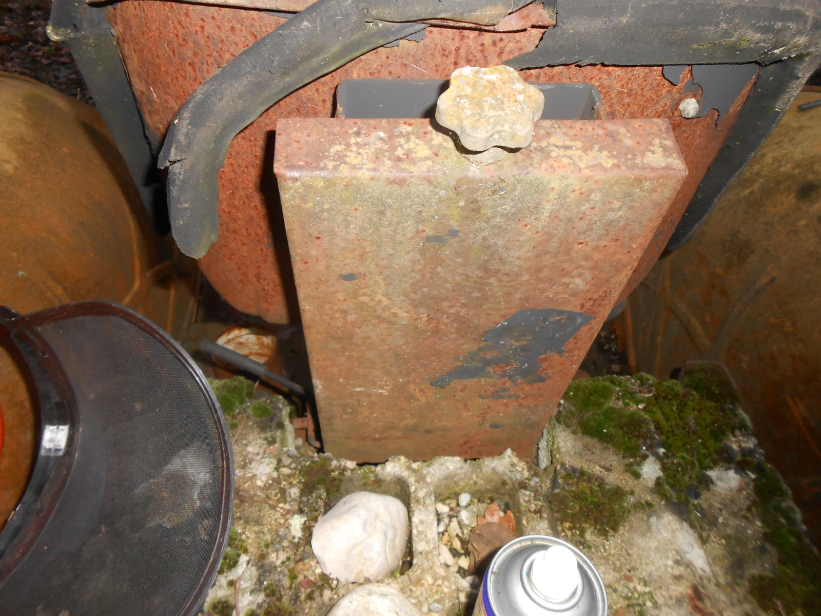

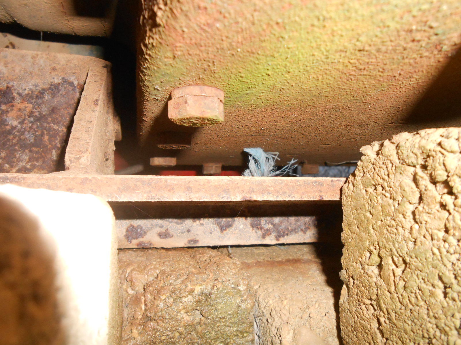

2°) Arrière du tracteur, Relevage ? Prise de force ? Apparemment NON !
Voilà l'arrière, effectivement avec 12 moellons, dans un bac (pour sa partie basse) qui semble intégré au châssis.
Deux encoches derrières de chaque coté de l'attelage, si vous savez pour quoi c'est fait ?
La partie haute de l'arrière qui semble avoir été rajoutée, pour mettre 6 moellons supplémentaires.
Et quelques photos de dessous, et derrière les moellons entre les trous pour essayer d'apercevoir la PTO, mais rien, même si il semble avoir un bloc d'huile (les têtes de boulons).
Le compteur d'heures qui semble avoir ramasse lol, et globalement ouais ce tracteur a beaucoup plus ramassé que mon 612 qui paraît neuf à coté ! (Ceci dit, il démarre même sans avoir fait aucun entretien alors qu'il a dormi 6 ans sous la pluie lol abandonné)

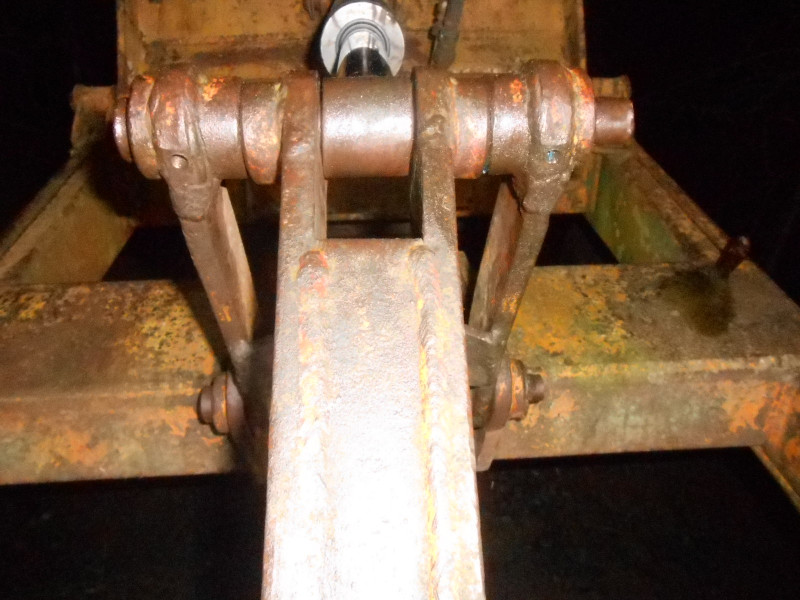

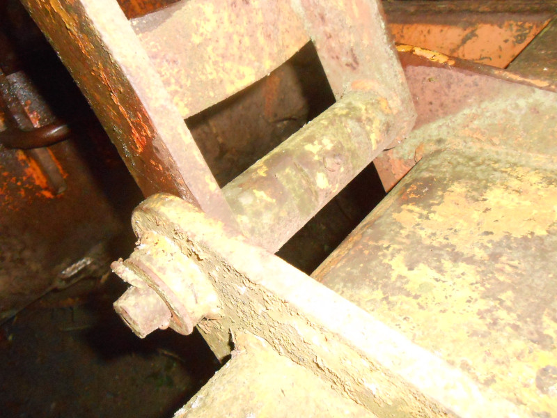

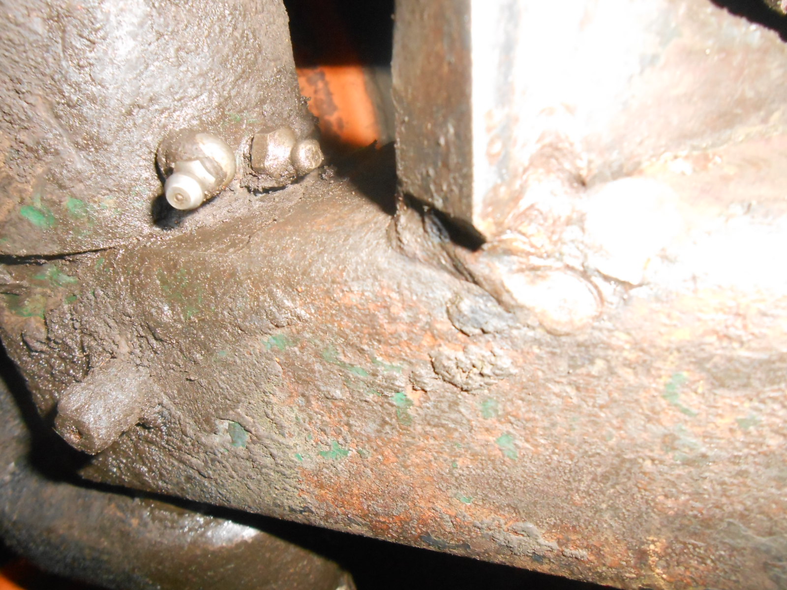

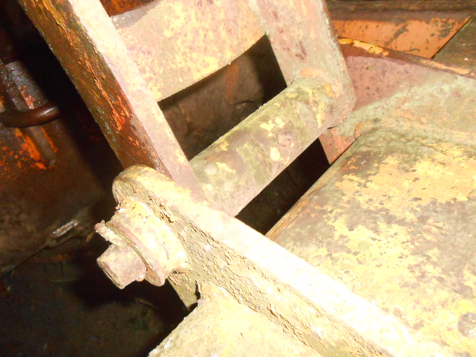

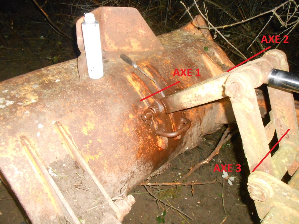

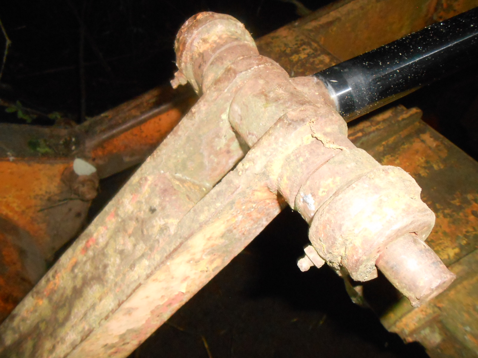

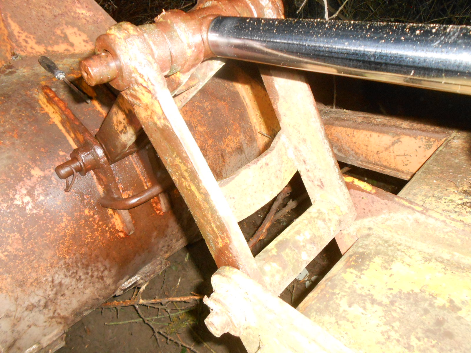

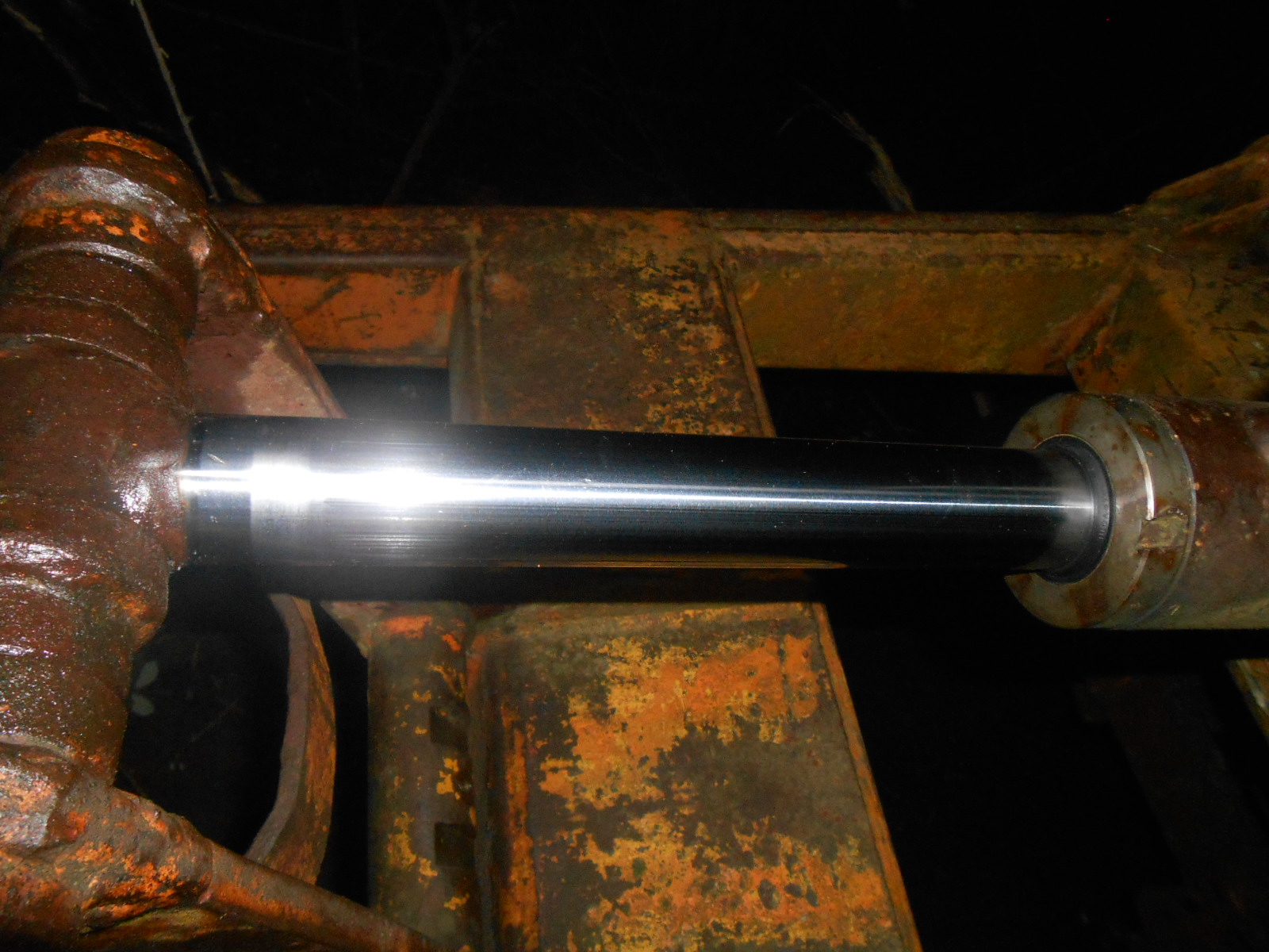

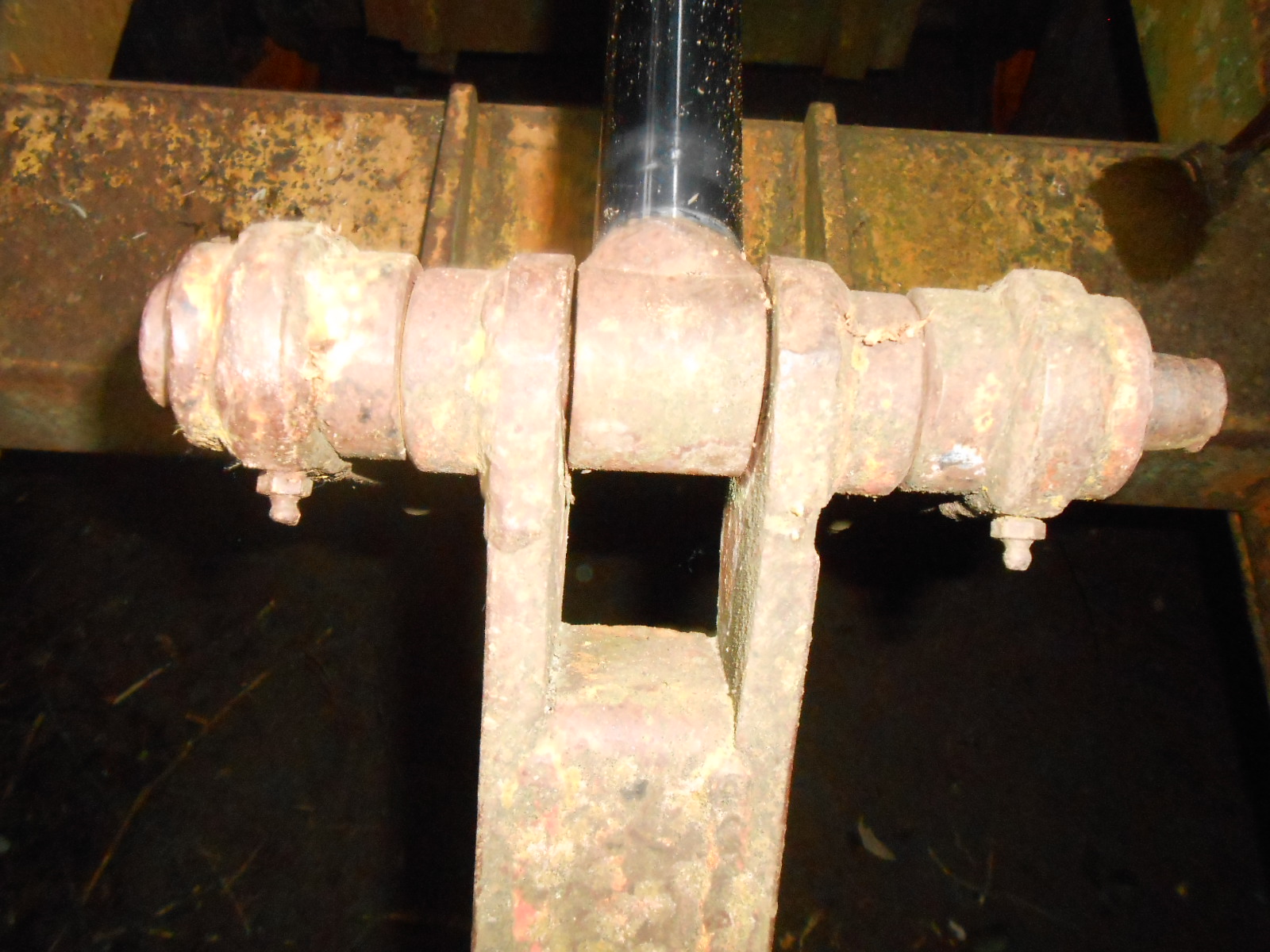

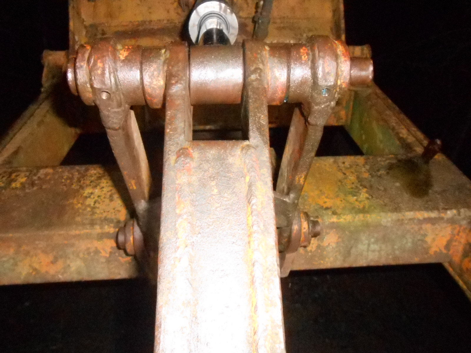

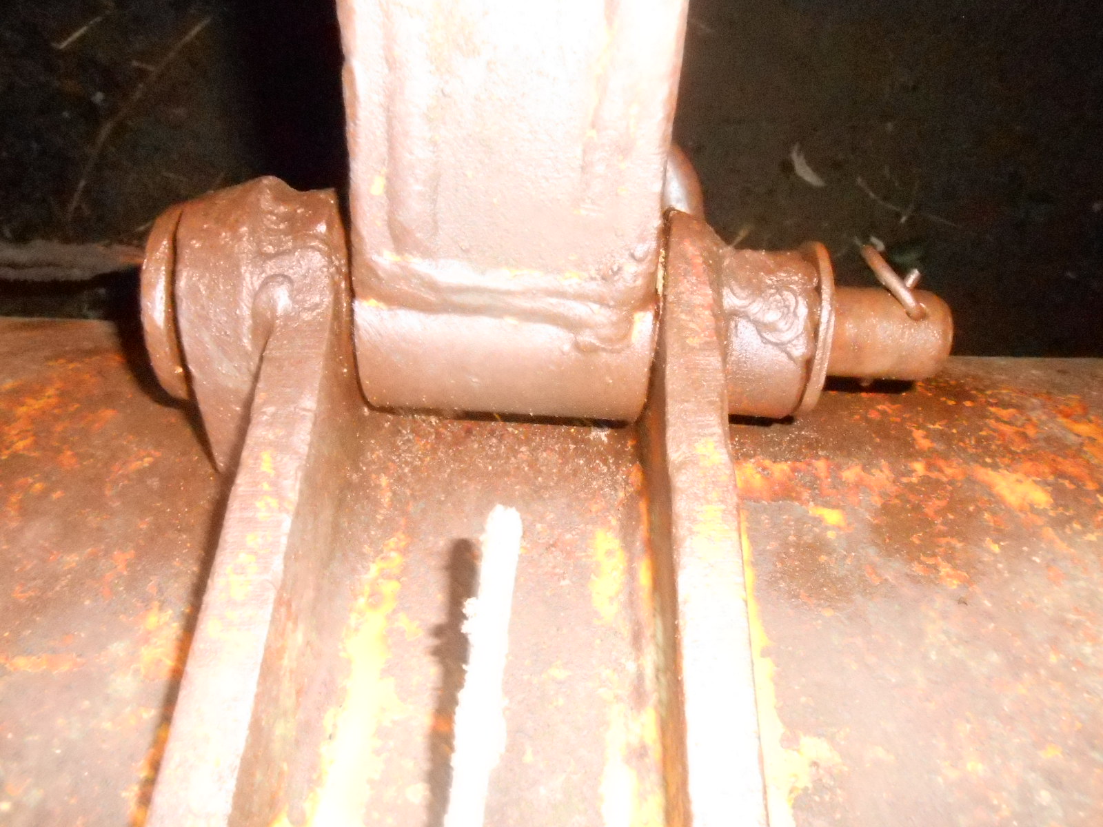

3°) La Fourche avant, même si apparemment les experts disent "Un chargeur"
Alors, j'ai commencé à regarder, et faire un mini entretien des 3 premiers axes, je vais expliquer sur une photo :
Donc Axe 1, pas de graisseur, juste un axe, avec un goupille
Axe 2, donc on voit 2 graisseurs, d'ailleurs en piteux état, surtout celui de gauche...
Il me semble que pour débloquer les billes de graisseurs, il faille parfois "tapoter" au maillet ou au marteau dessus, et son ancien propriétaire en aurait abusé, les 2 graisseurs sont morts je pense, surtout celui de gauche, plus de billes ou d'accès à la bille !
Je les ai démontés (voir photo 3 suivante)... mais la graisse derrière semble solide, donc impossible d'en remettre, même si j'ai graissé un peu à la main... Donc, va falloir enlever/faire fondre cette vielle graisse bloquée à l'intérieur, mais je vois pas trop comment ! Vous verrez aussi les Lichens (un tracteur végétal
) sur les photos 1 et 2, et sur la 3 mieux après entretien/graissage/dégrippage.
Axe 3, 1 graisseur, idem en état très moyen, présent, puis enlevé à la photo 2.

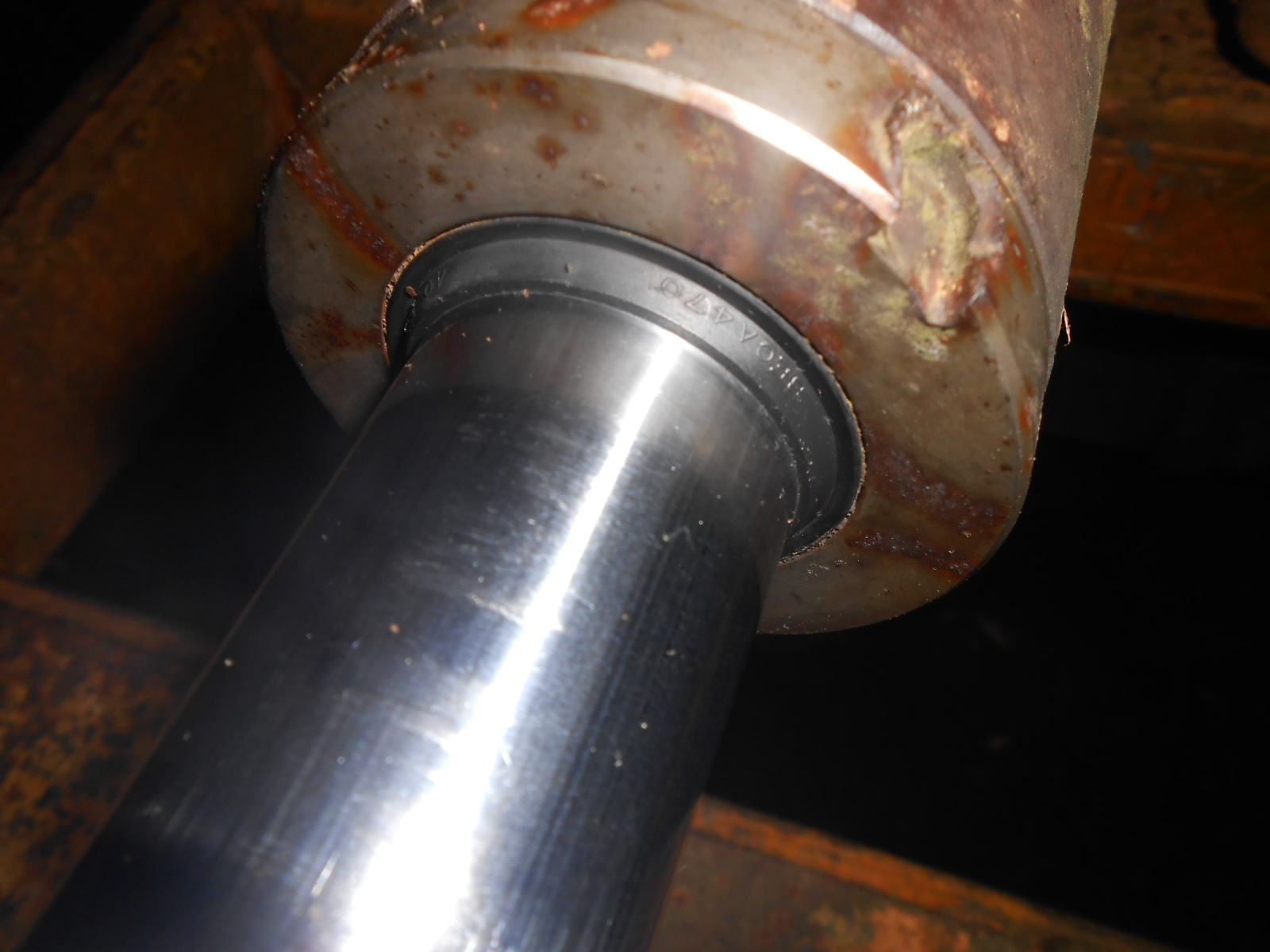

Puis le vérin, qui semble en pas trop mauvais état, juste un "coup" à droite (une sorte d'encoche bizarre abîmée) sur la droite du conteneur de tube de vérin... (je connais pas le nom désolé). Le joint en parfait état, malgré les intempéries et ce que ce tracteur a subi ! Ça doit être de la bonne came ce joint
(désolé pour le jeu de mots, j'ai même pas fais exprès

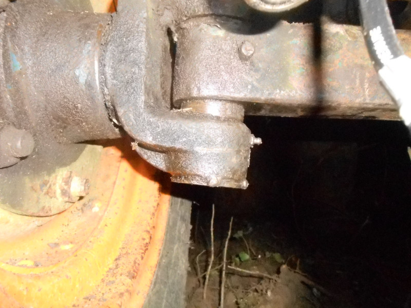

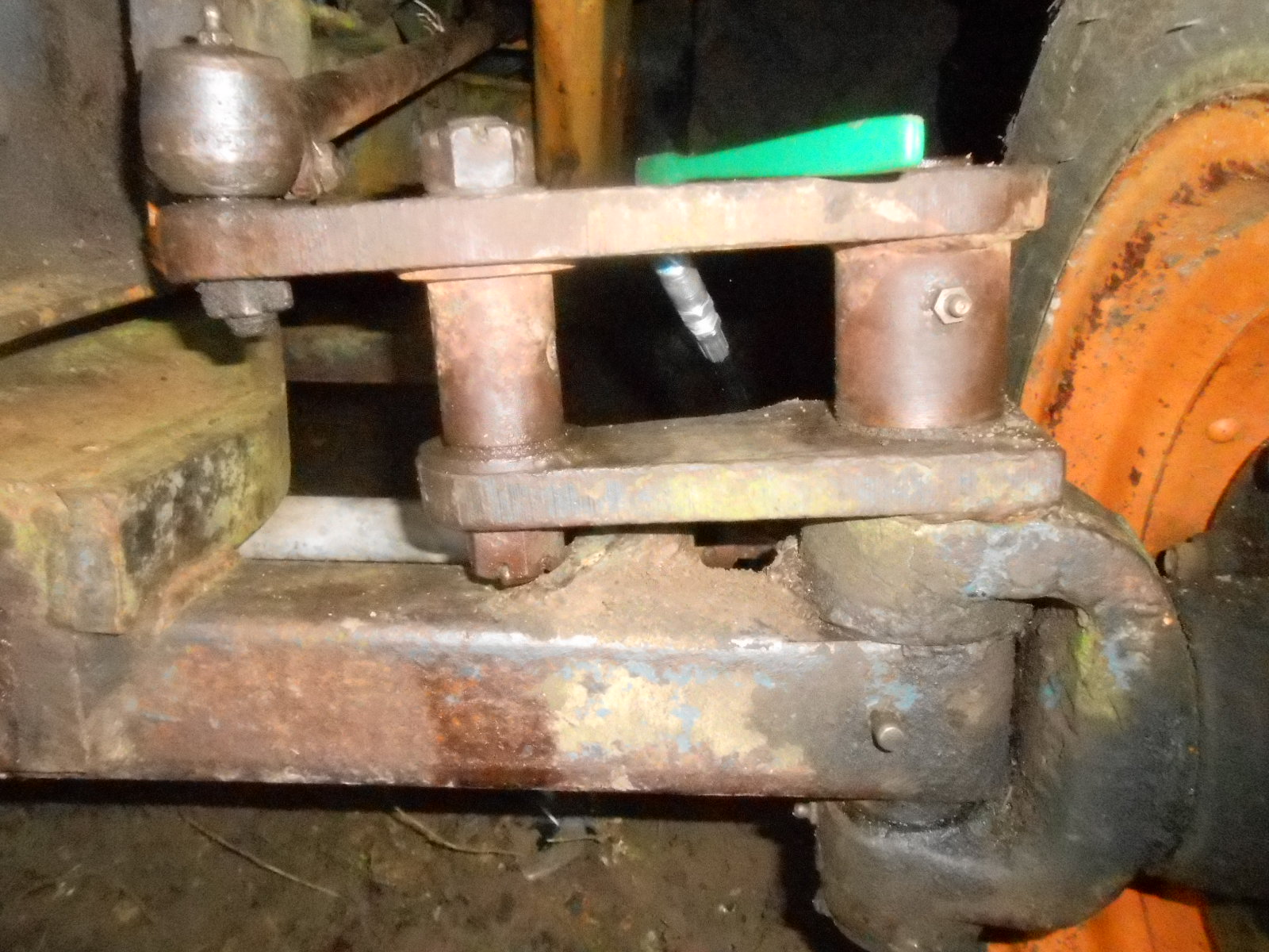

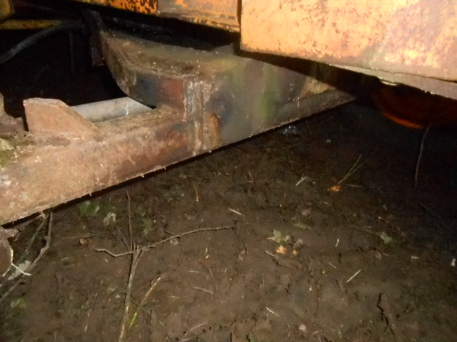

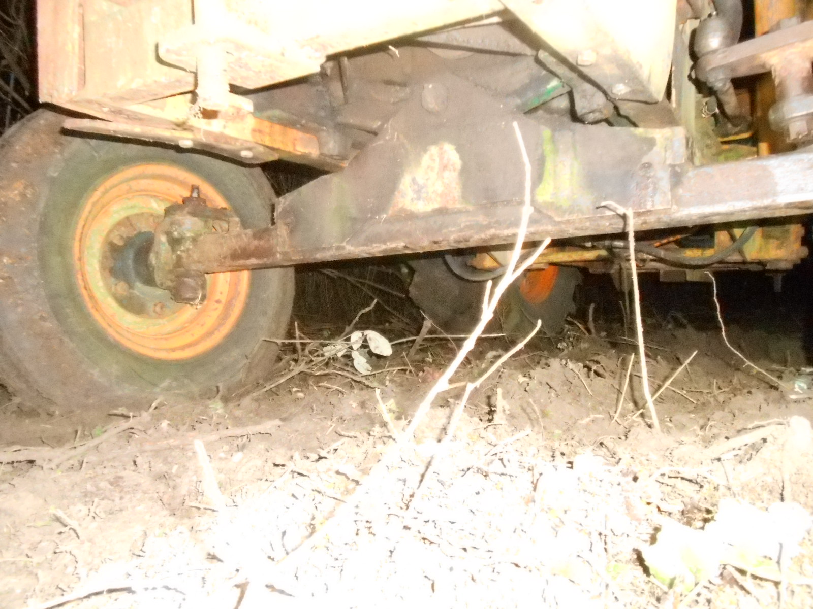

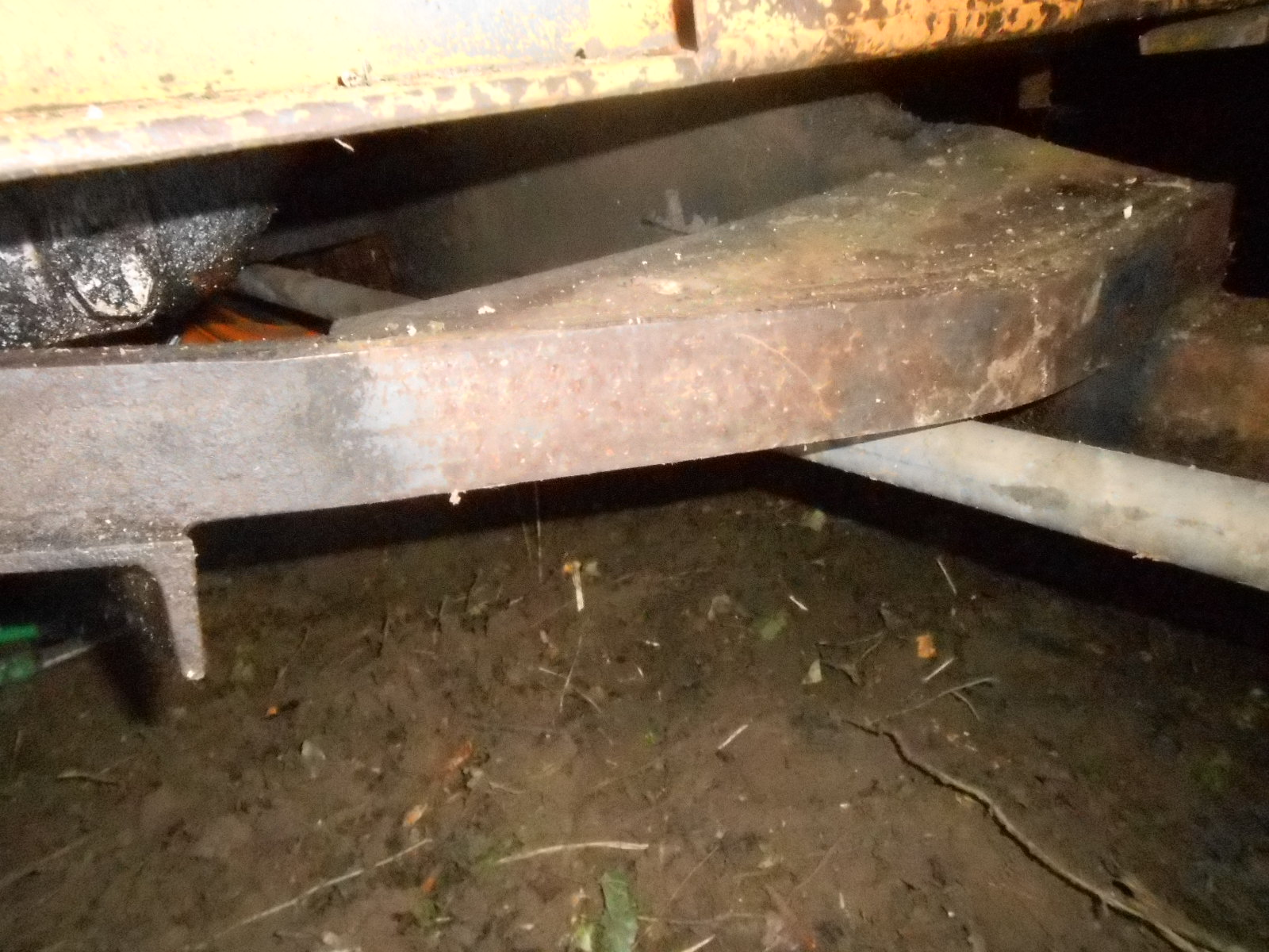

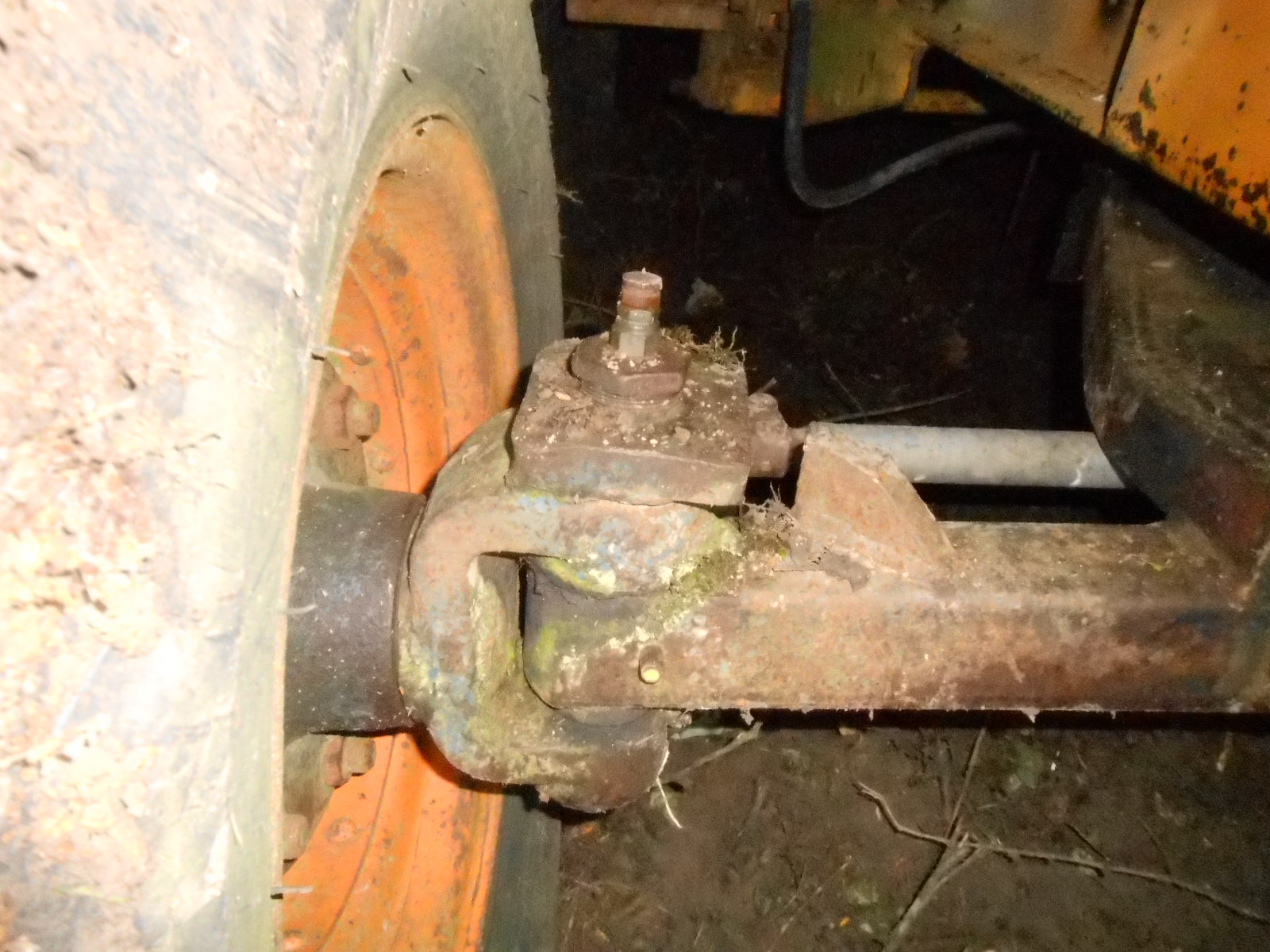

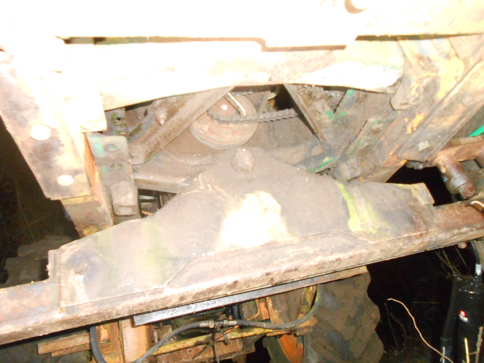

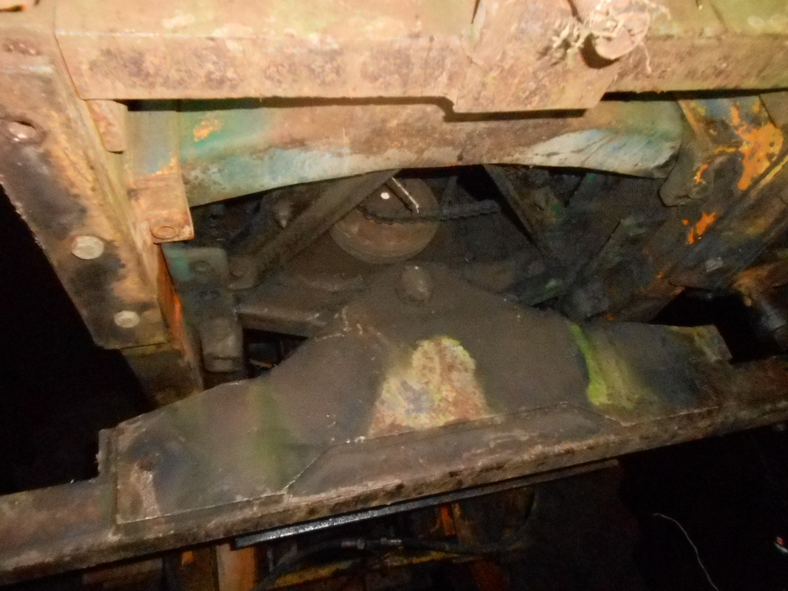

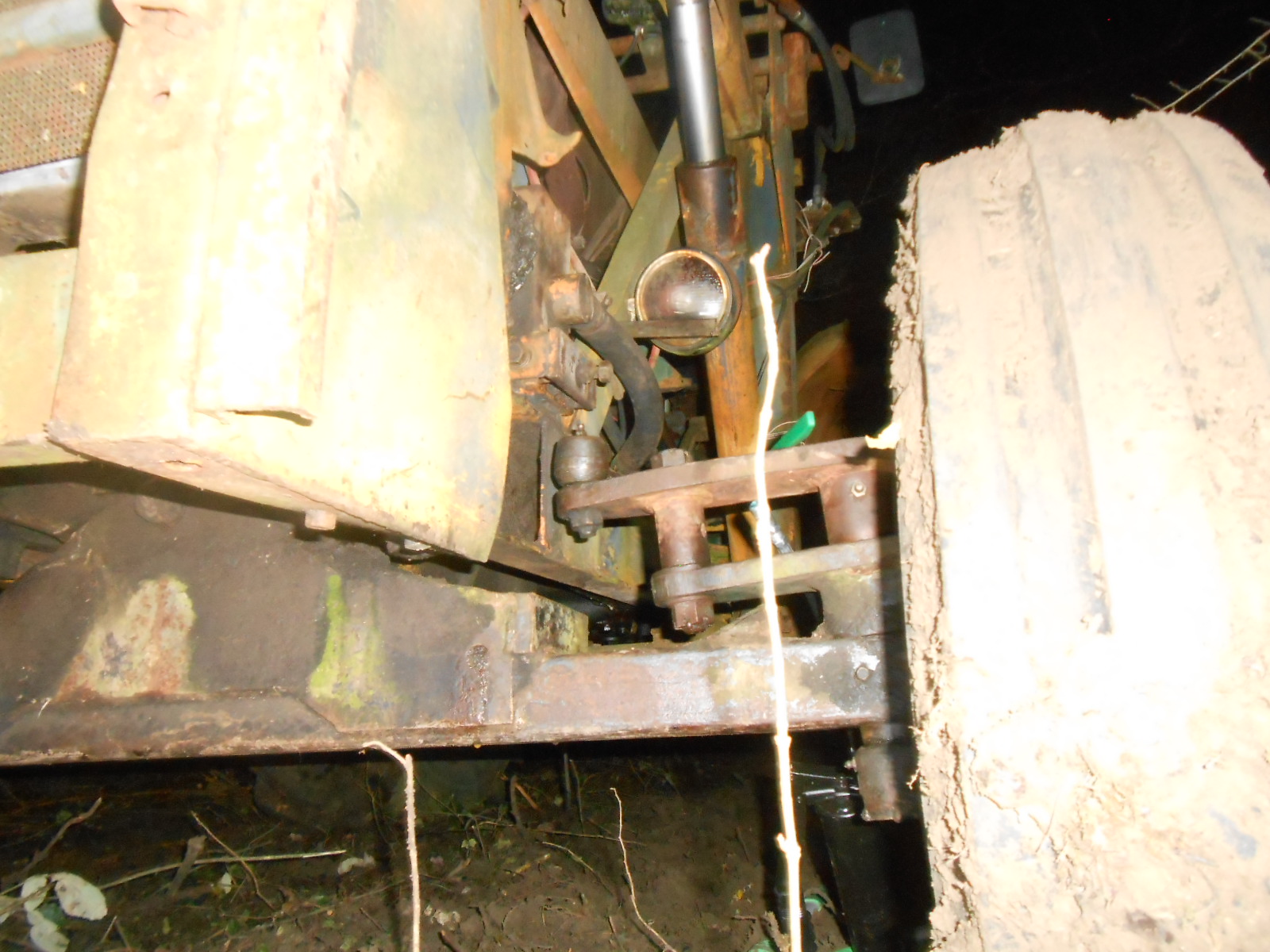

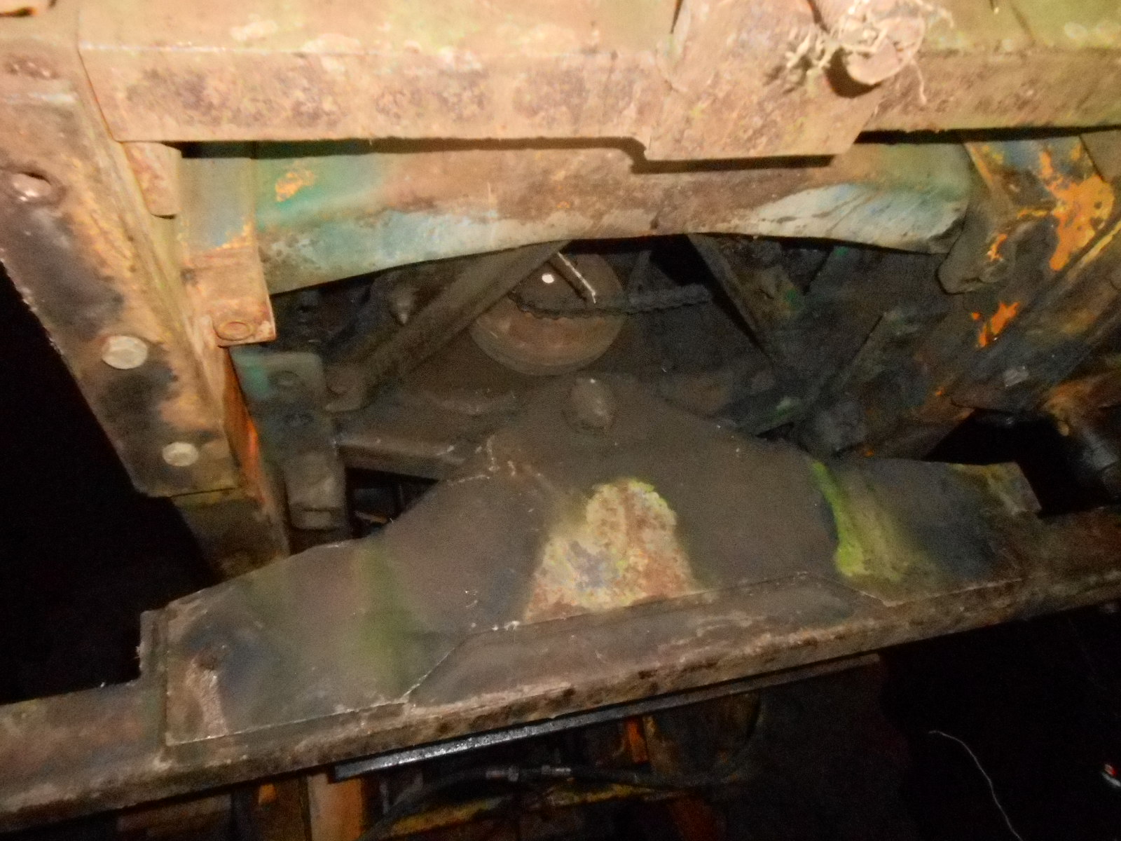

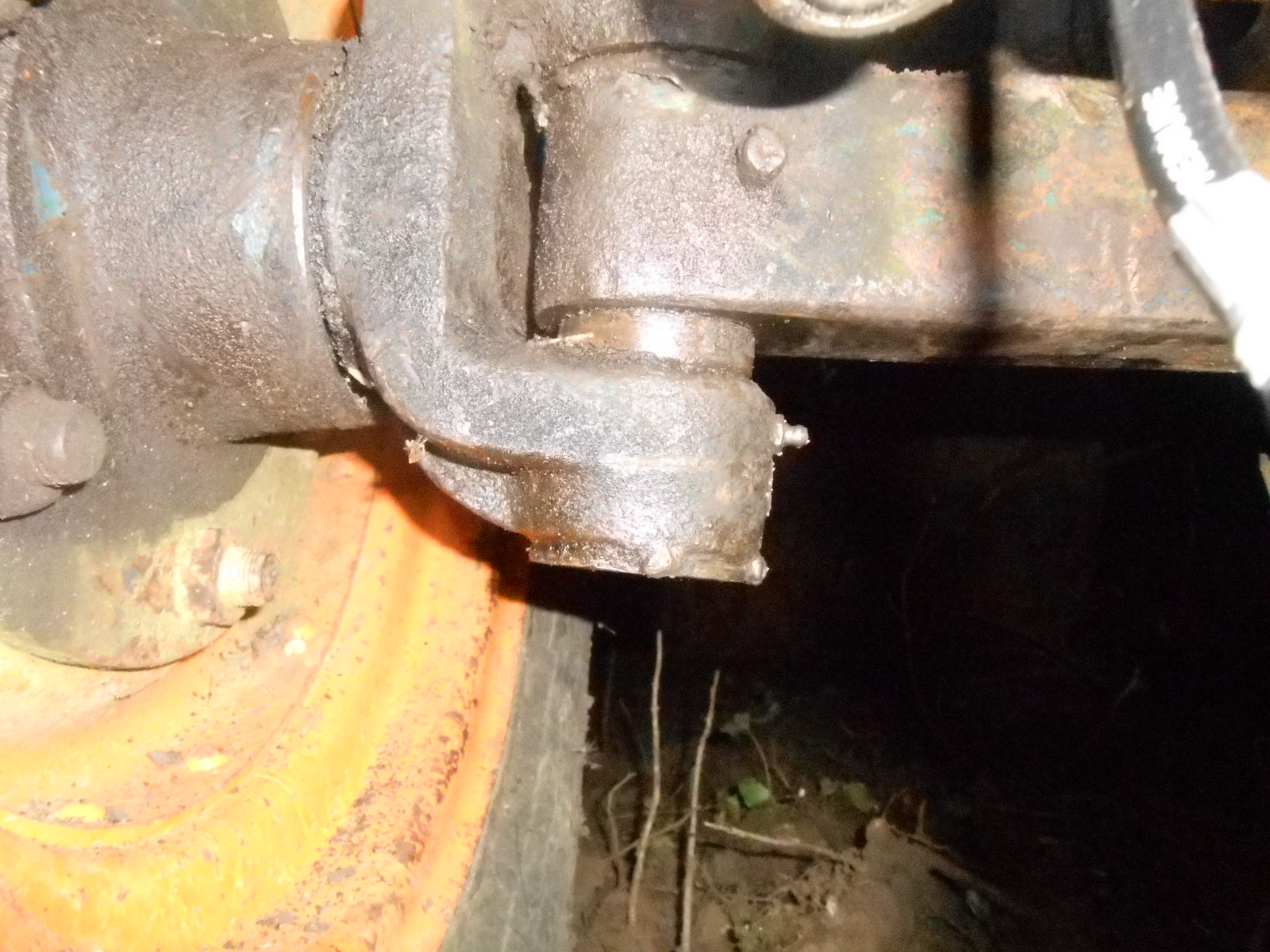

4°) Le train Avant, qui serait donc renforcé sur le 45TP
Train AV Gauche, vu de face (on y voit déjà 3 graisseurs, mais y'en a 5 rien que là, contrairement aux versions classiques, où il y a 2 graisseurs à G, et 1 à D.
Someca45TP
- Fiatagrinaute d'Argent
- Messages : 196
- x 2

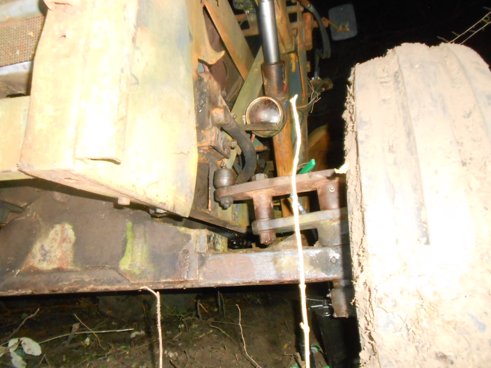

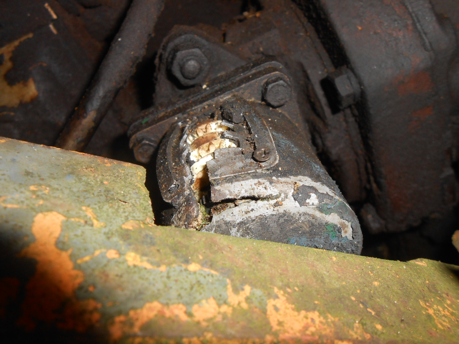

Train AV Gauche, vu coté conducteur
Sur la 1ère photo l'impression que l'axe est un peu tordu, je pense il a ramasse quand ils ont déposé le tracteur...
Sur la 2ème photo les 2 autres graisseurs qui étaient cachés par de la graisse...

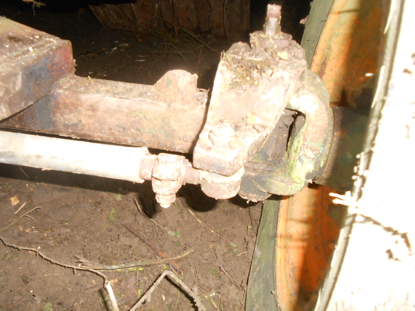

Train AV D, vu de face, puis coté conducteur, un peu différent du gauche... car y'a pas la barre de transmission de direction de ce coté.
Puis le châssis lié au Train AV D sur les photos 3 et 4 ! Châssis AV D
Train, et châssis AV vu de dessous, et ce sera enfin fini pour le train Avant lol, non comme c'est censé être un peu spécifique j'ai pris beaucoup de photos :

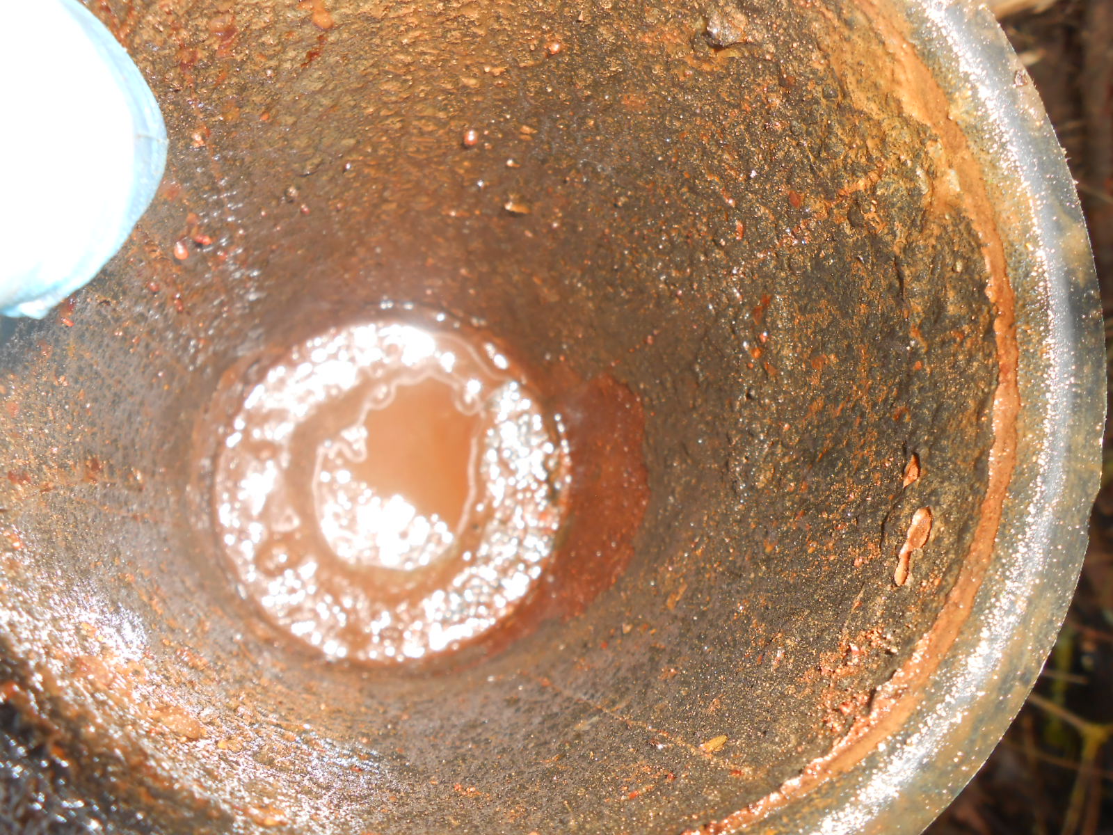

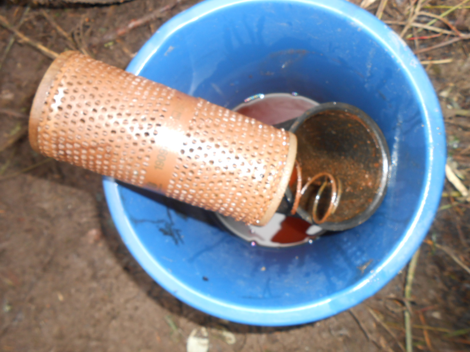

5°) Filtre à Fuel
Il sont par 2, et sont censés être différents, mais là c'est les 2 même, et c'est très souvent une des solutions adoptée, le 2ème filtre à fuel étant plus rare...
Là c'est le filtre 1, qui est en piteux état, ainsi que sa cuve, d'où aussi les problèmes d'injections...
Le filtre 2, lui était ok, ainsi que sa cuve, même si y'aura un léger nettoyage à faire !
5°) Filtre à Fuel

pour l'eau dans les pneus l'argument employer en plus du poids ou il faut était d'indiquer :
quant on tourne un sceau rempli d'eau on ne déplace pas le liquide
si tu dois "chauffer" un axe ou autre il faut tiedir la pièce et de laisser refroidir

L'encoche sur le corps du vérin , ce sont des coups de burin pour bien serrer la bague. Donc il a dû être démonté.
A l'arrière c'est pour un appareil qui se prend par les 4 points du portique et les perçages pour le claveter pour pas que l'outil remonte . Peut-être un treuil pour débarder mais il faut un entrainement.
Les pneus sont biens. Le gyrophare, il ne le faut pas sur l'aile , mais sur un mât qui domine pour qu'il soit vu de devant et derrière.

Jean claude 2320 : Ok pour l'encoche sur le vérin, je comprends mieux !
ET ok, pour les pattes arrières.
Ok, pour le Gyro, il était placé là quand je l'ai eu, et de toute façon, il marche pas encore lol ! Mais ok !
