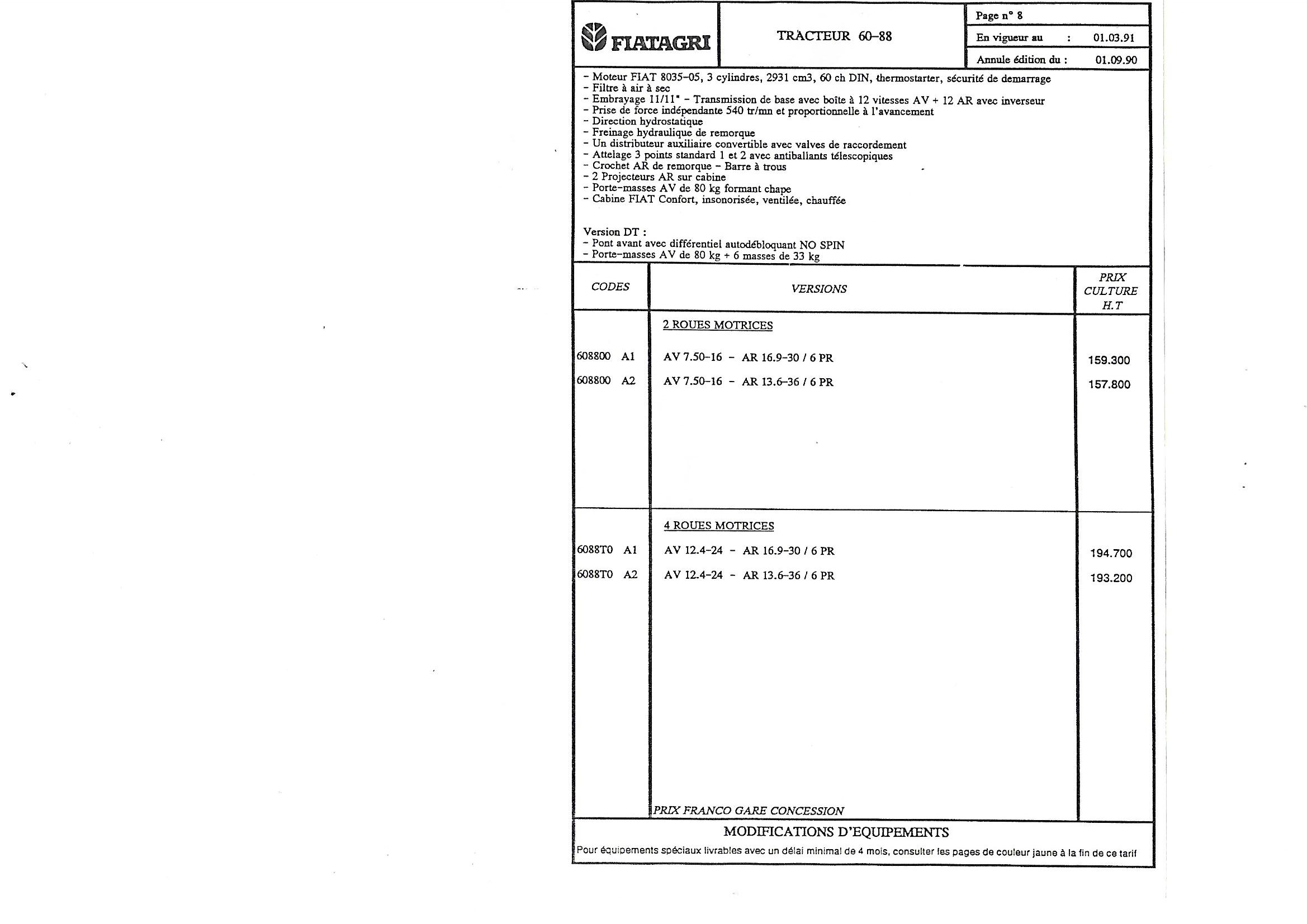

le 60-88 DT avait le NO-SPIN d'origine
la casse provient vraisemblablement du manque de contre-poids arriere
ce système est (était) peut etre le meilleur concernant l'adhérence à tel point que l'utilisateur oubliait
cette pièce et n'utilisait pas assez son différentiel arriere
il est arrivé fréquemment de le supprimer et de le remplacer par un différentiel classique
