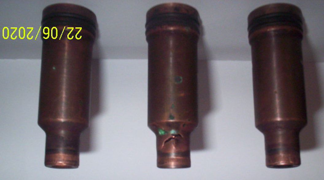

Comme je l'ai écris hier la douille(puit) chez moi était percé en bas d'où refoulement, mais comment le ldr se mélange au gnr? A l'autre bout,mauvaise étanchéité mais pourquoi?
