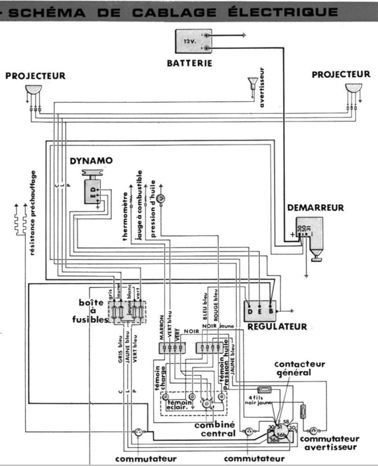

Bonsoir, voici celui du 750:
Cablage élect 750_ 2024-02-14 194256.png (189.49 Kio) Vu 3230 fois

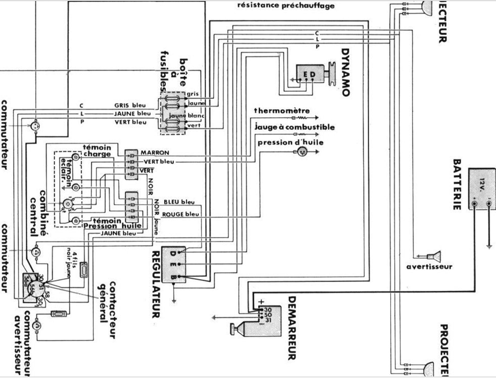

Comment on sait qu’elle borne est quoi sur la Dynamo ? La quelle est le d le e et la masse
Messages : 3690
Re: Someca 670

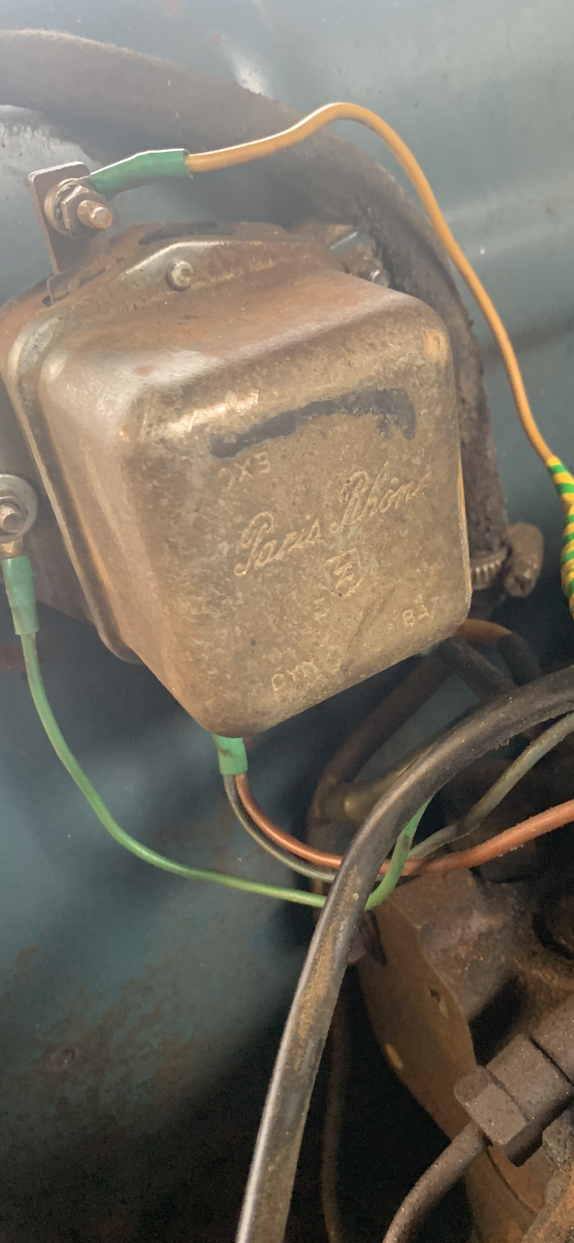

Sur le régulateur :
- si les 2 fils bleus sont ensembles, c'est le D (dynamo) qui est bleu.
- les 2 gros ensembles B (batterie)
- DONC celui du milieu E (excitation) va à la dynamo
-le 3è doit être la masse.
Normalement il y a des lettres gravées sur la dynamo et le régulateur.

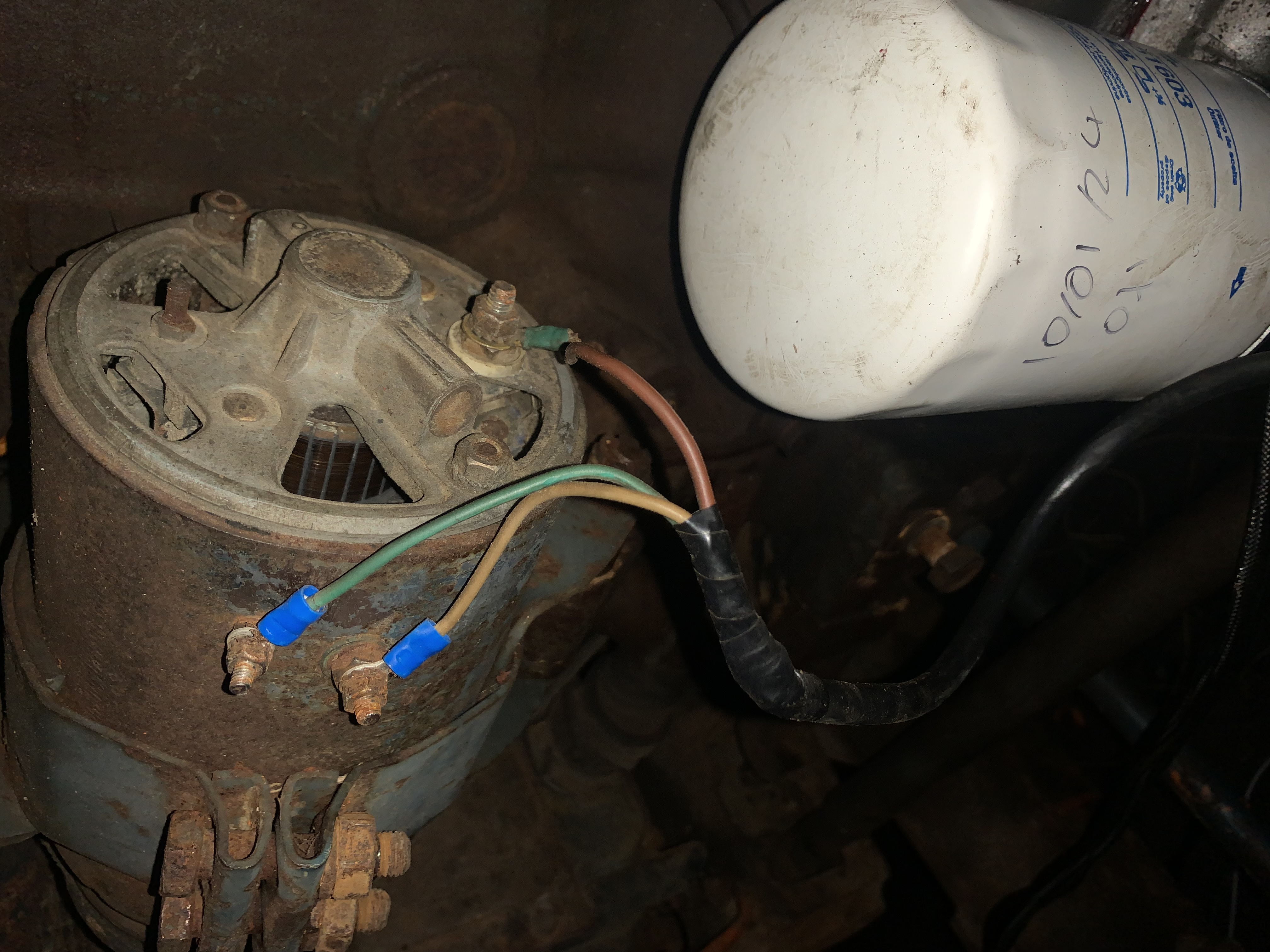

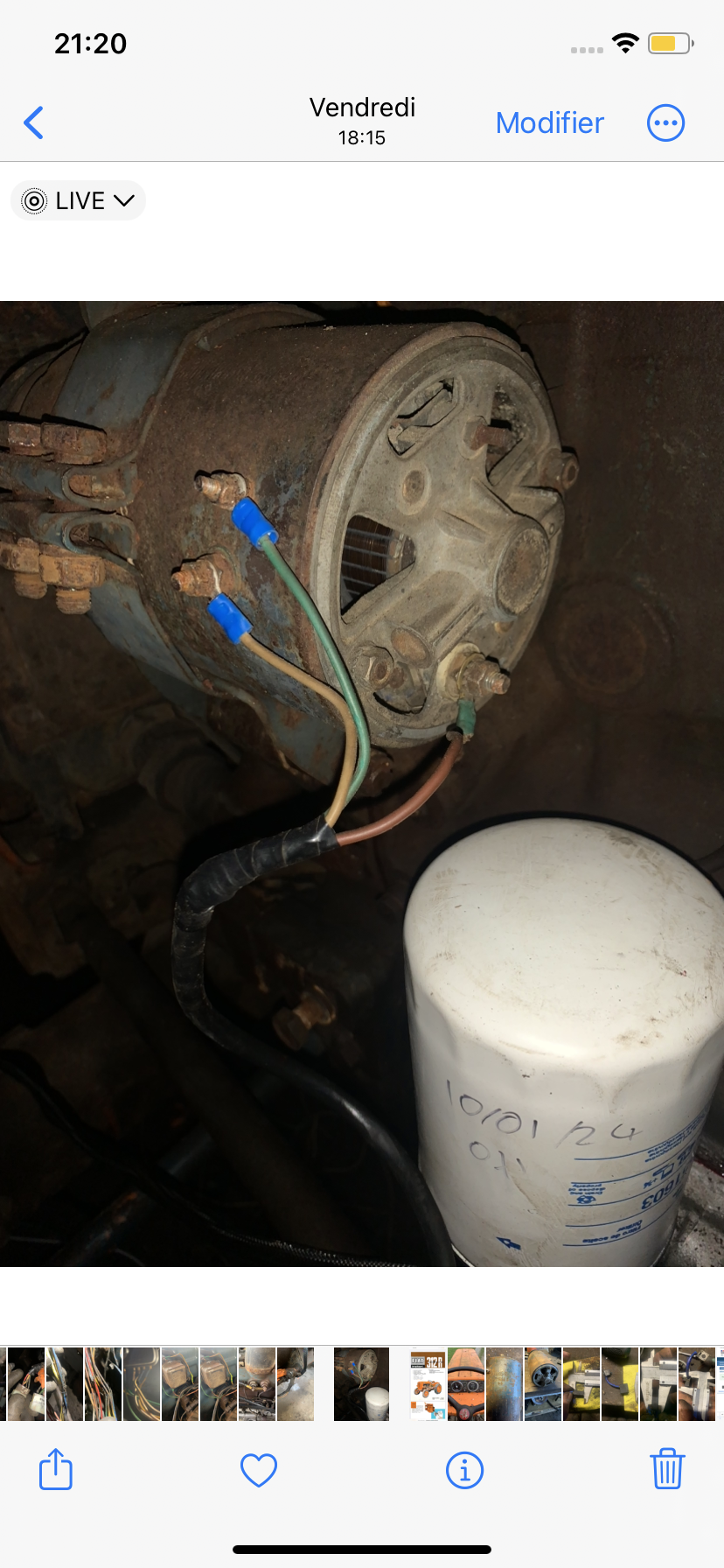

Salut je vais changer le cosse du fil maron
J ai pas bien compris t on message le gros fil marron n est pas à la masse moi c est le vert c est normal ?
Je vous met une photo de mon régulateur on voie les note des cosse et de la Dynamo dite moi si vous voyez un mauvais banchement

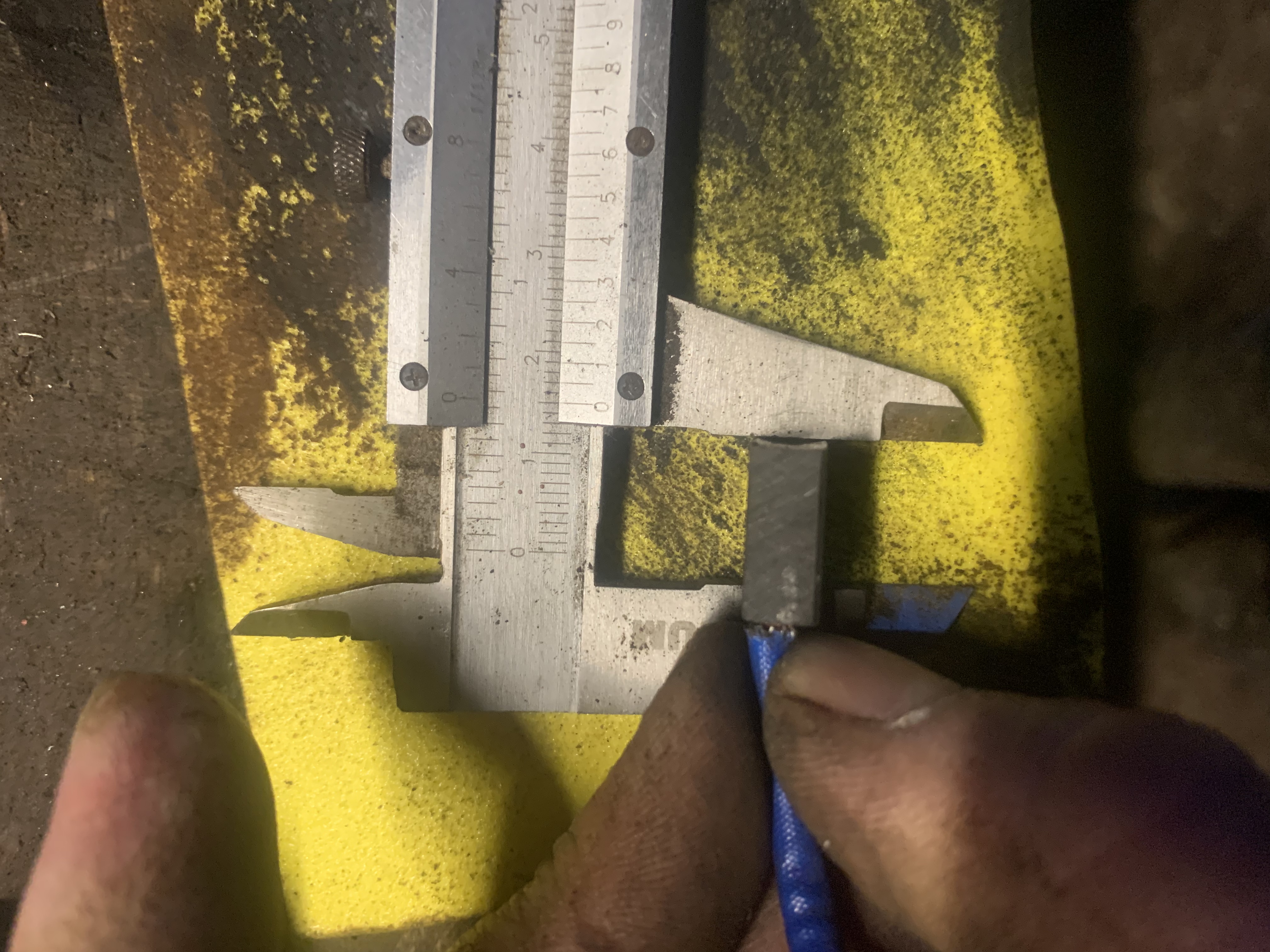

Les charbons sont ok
