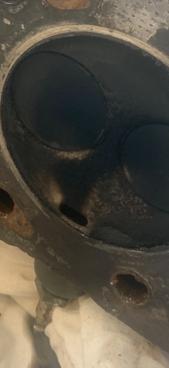

Je vous met une photo plus zoomer
Le joint devais fuite la
Je vais lui faire un petit rodage soupape tant qu on y est et changement du joint de culasse évidement
Quelqu’un pourrais me donner les couple de serrage de la culasse, rampe de culbuteur aussi svp

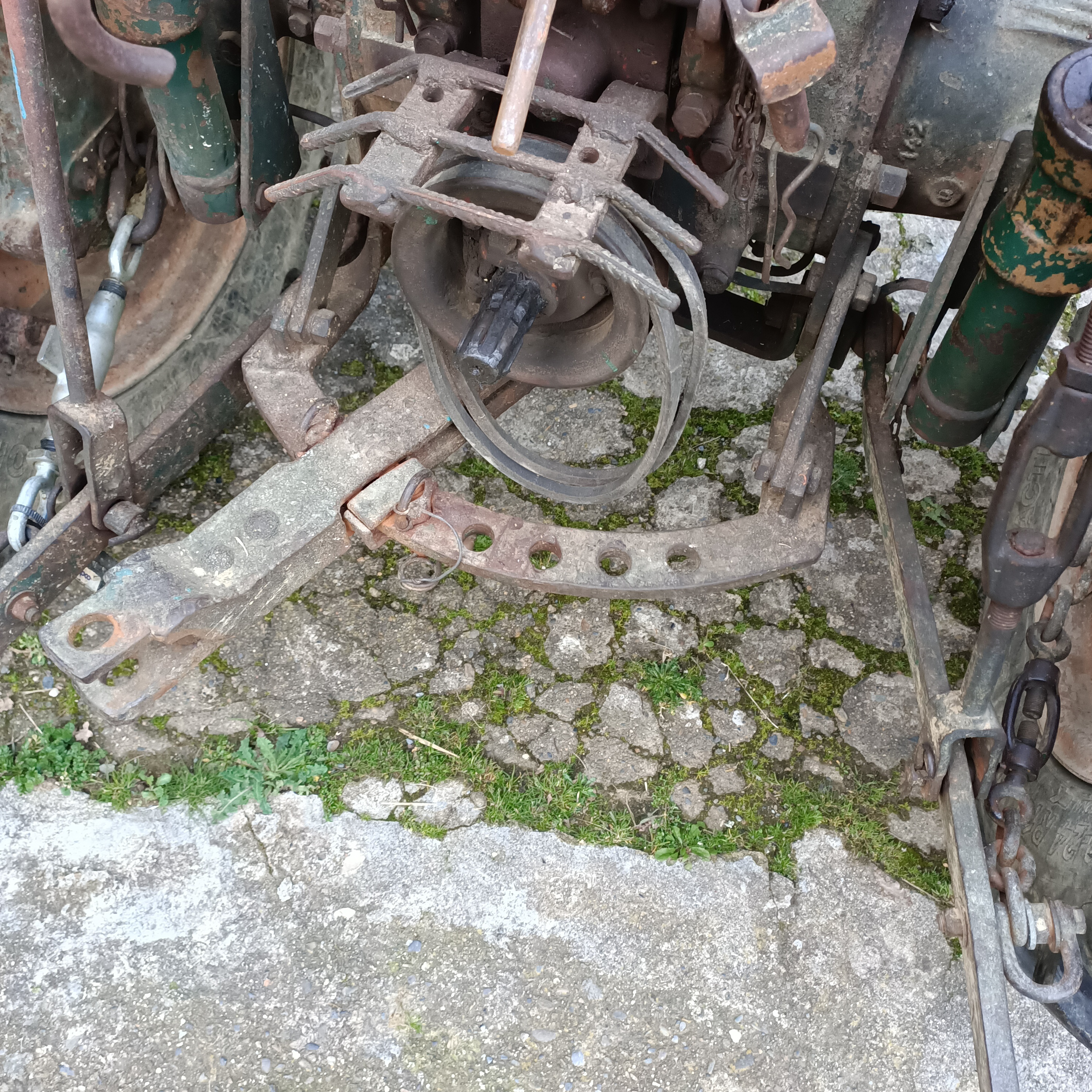

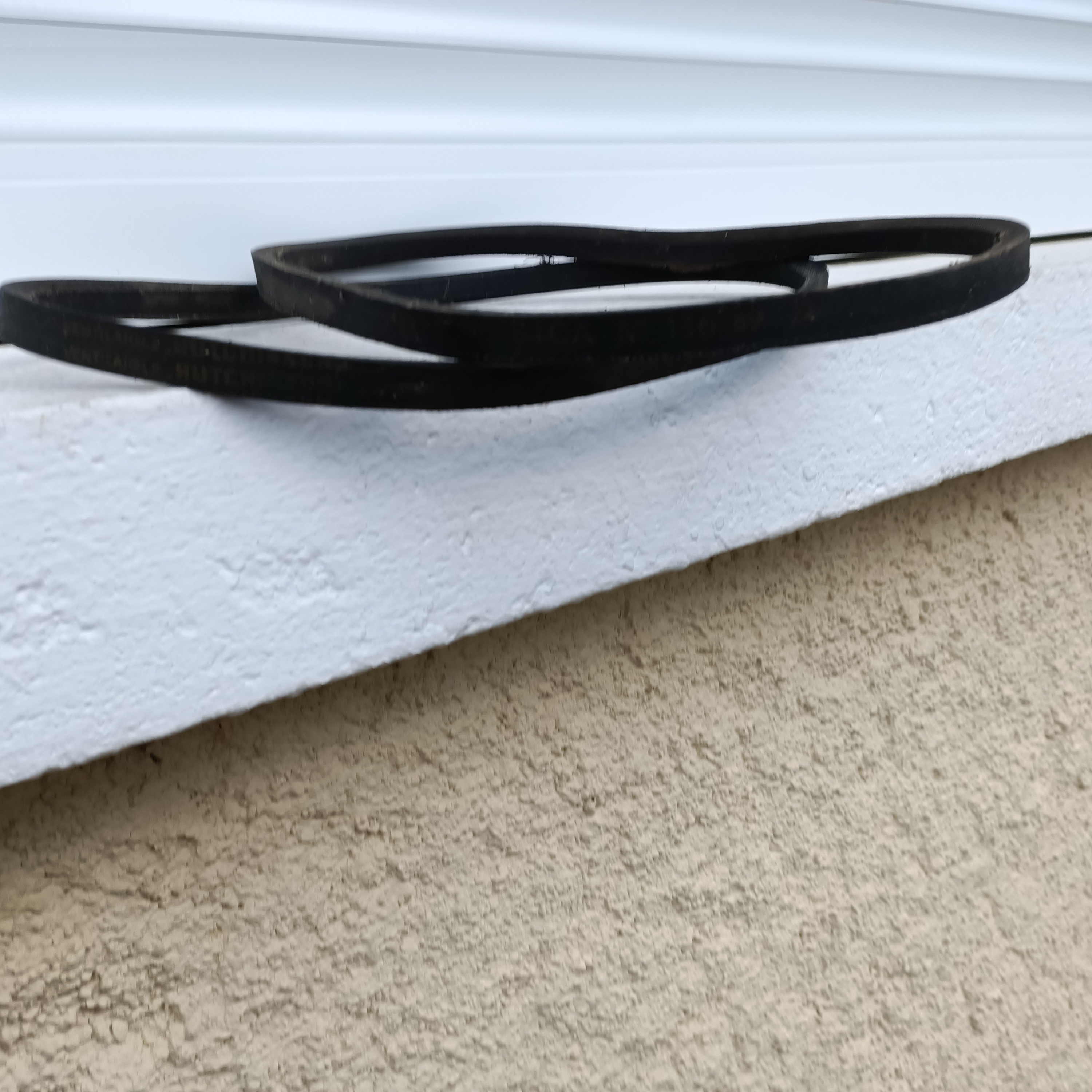

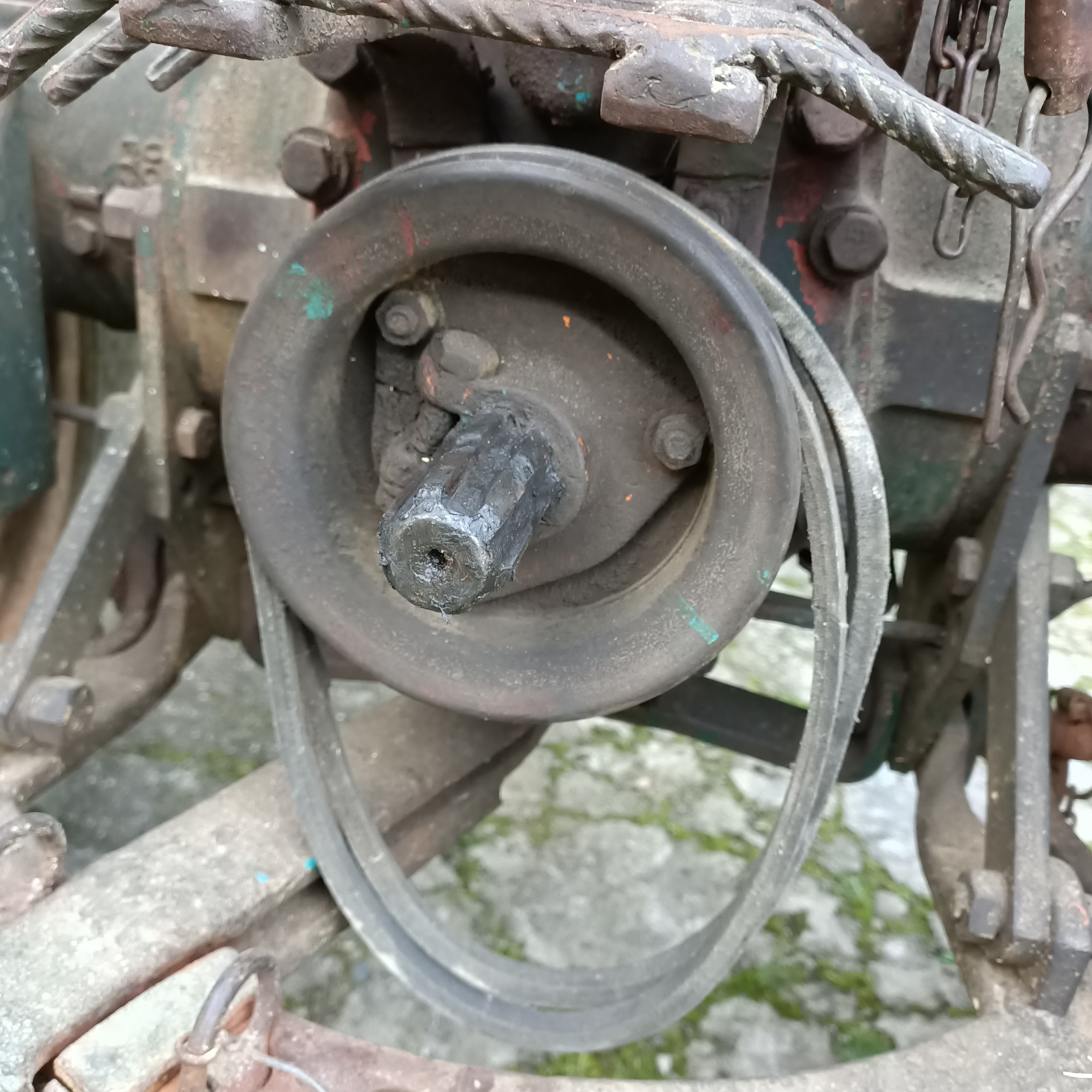

Et tant que j y pense j ai plus de courroie pour ma faucheuse à section de som25d si vous avez le cotes ou une référence pour les trouvées en neuf

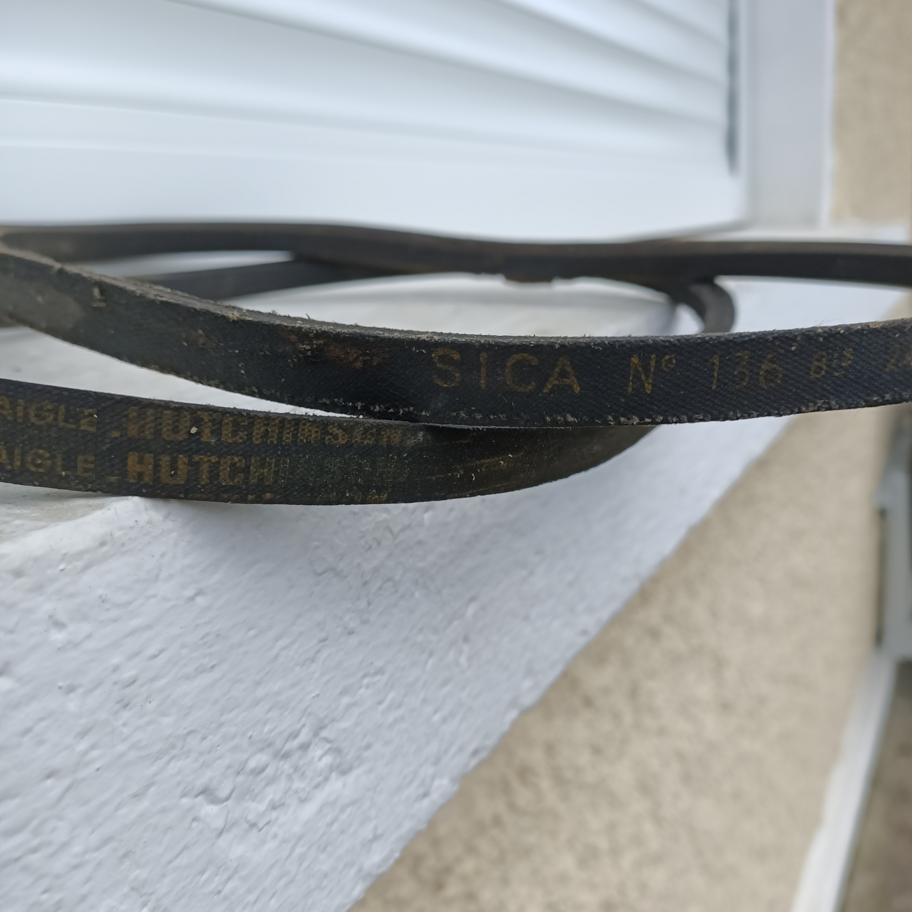

Pour la faucheuse Puzenat:
je m'en étais servi entre 1984 et 1989 et je crois que les 2 courroies trapézoïdales lisses sont celles-ci , avec les mesures correspondant à leurs états d'usure:
-la SICA N°136 Bis 24 : Ext. 834 mm ; Int. 742 mm ;Largeur 14 mm ;Hauteur 8 mm ( possible originale de 1961 ?!)
-la Ventilaigle Hutchinson : Ext. 826 mm ; Int. 745 mm ;Largeur 14 mm ;Hauteur 8 mm .
Fait un comparatif avant pour vérifier avec ton tracteur!

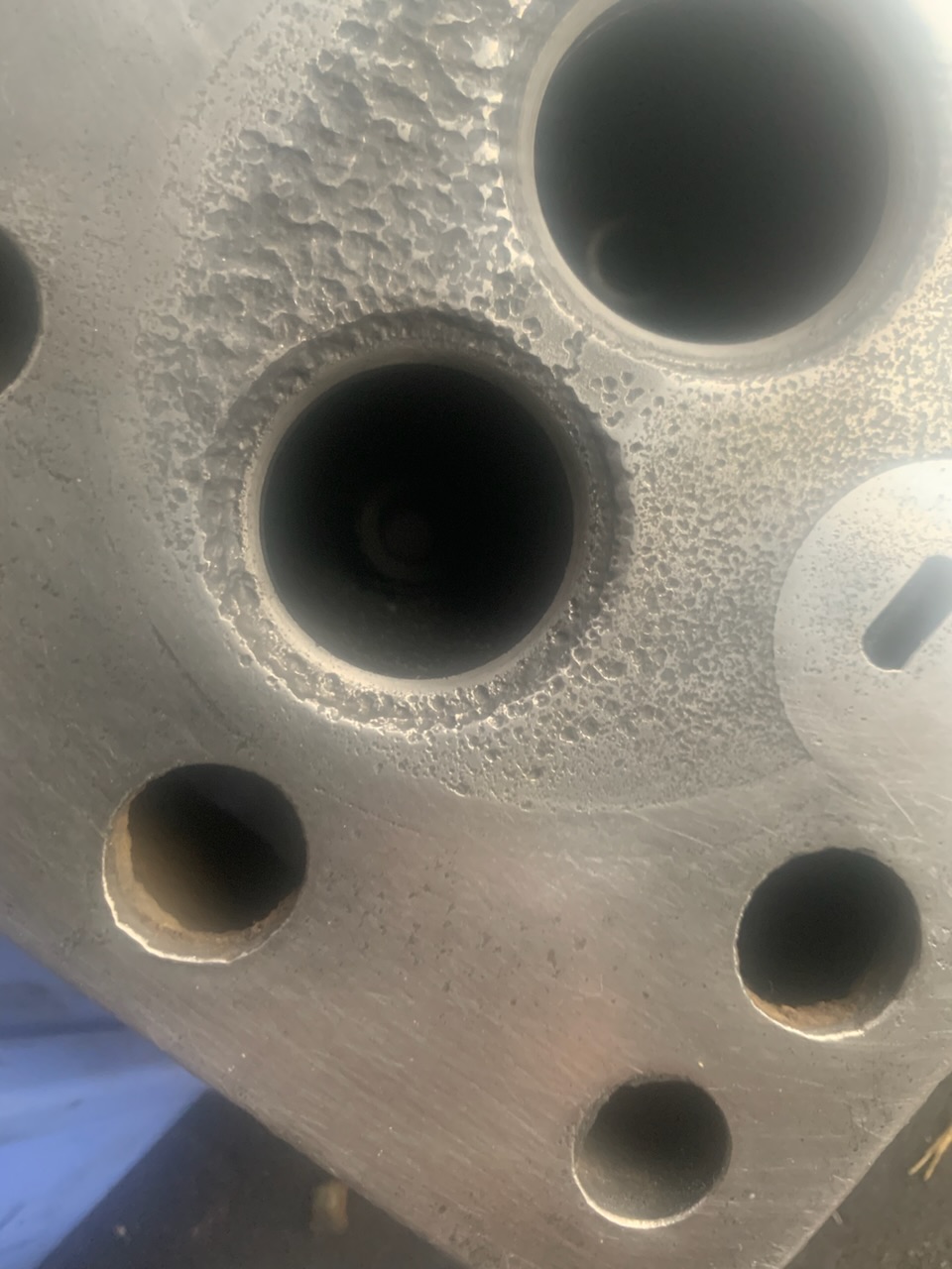

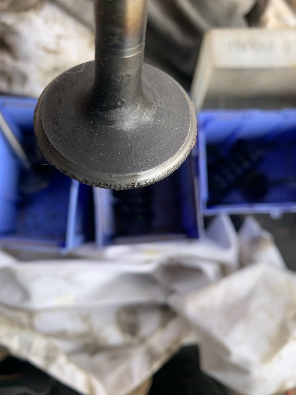

Bon alors après démontage
La culasse est bien piqué donc elle part en rectification je change les soupapes les sièges et les guide qui on un jeux plus que pas normal
Ouf je sent que je vais sentir passer la douloureuse :pleur4:

pour les courroies normalement une longueur est indiquée sinon tu les mesures
pour culasse tu mets une règle pour vérifier la déformation
