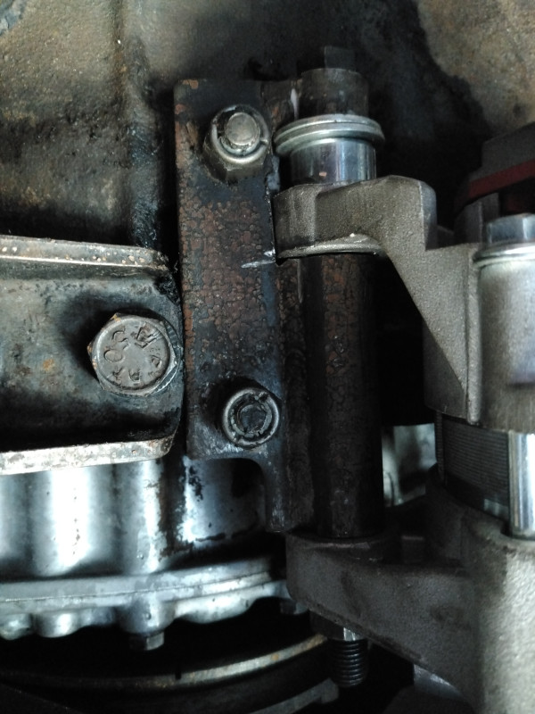

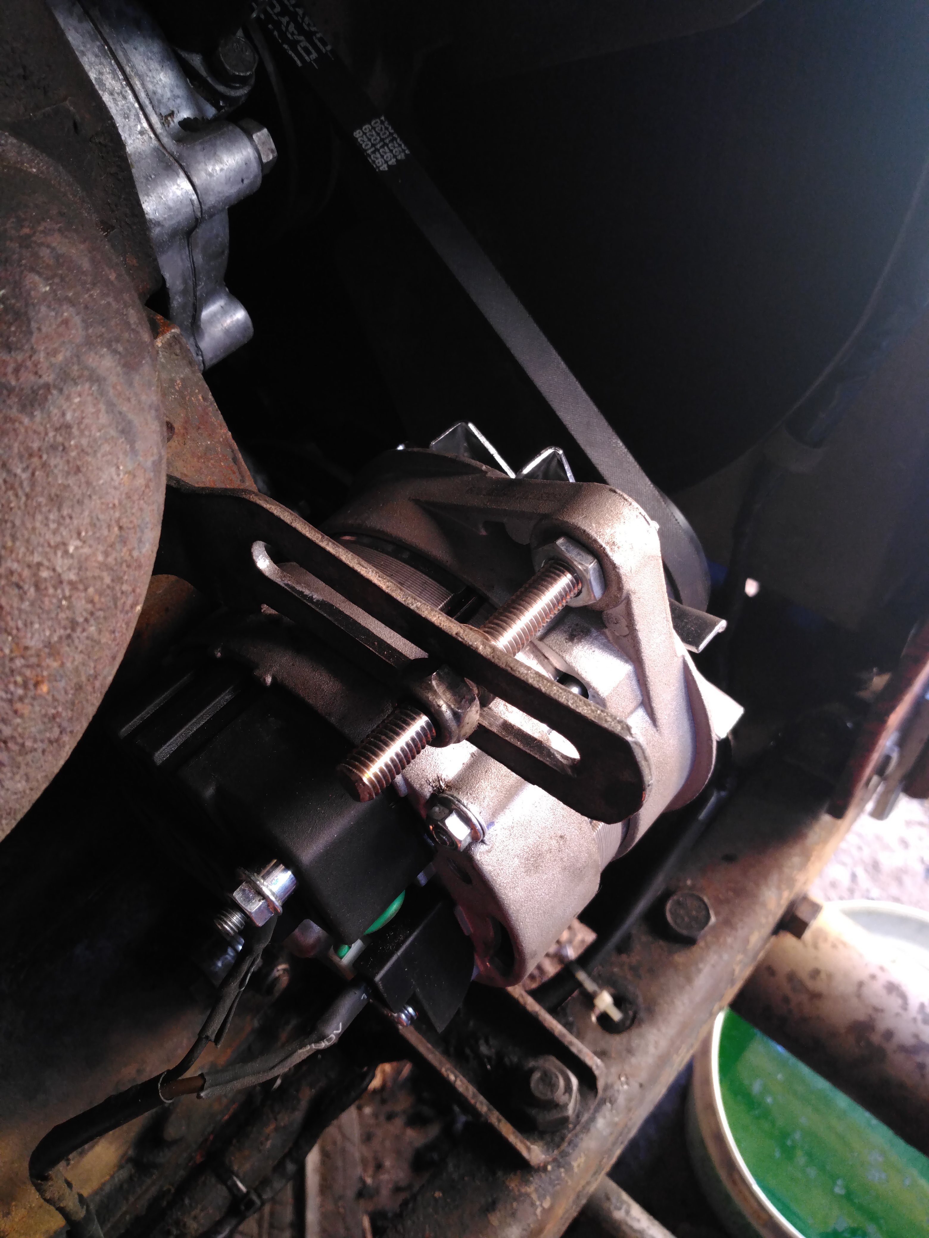

J ai pris les photos de l alternateur et des fils j'espère que vous allez voir quelque chose

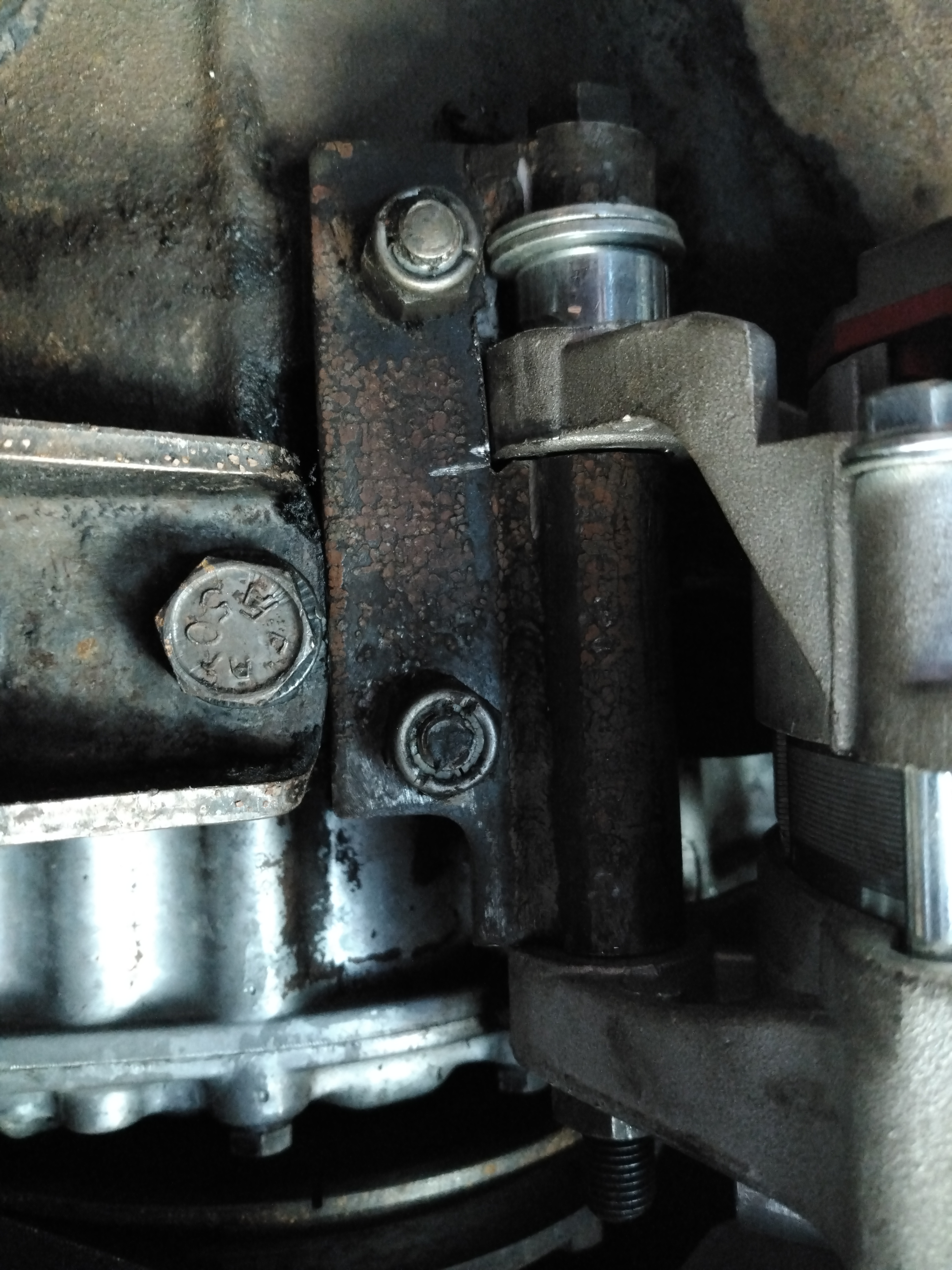

Re: Alternateur 24v
Message non lu par Kévin36 »
La c est le support de l alternateur j ai repris celui de la Dynamo que j ai coupé

Re: Alternateur 24v

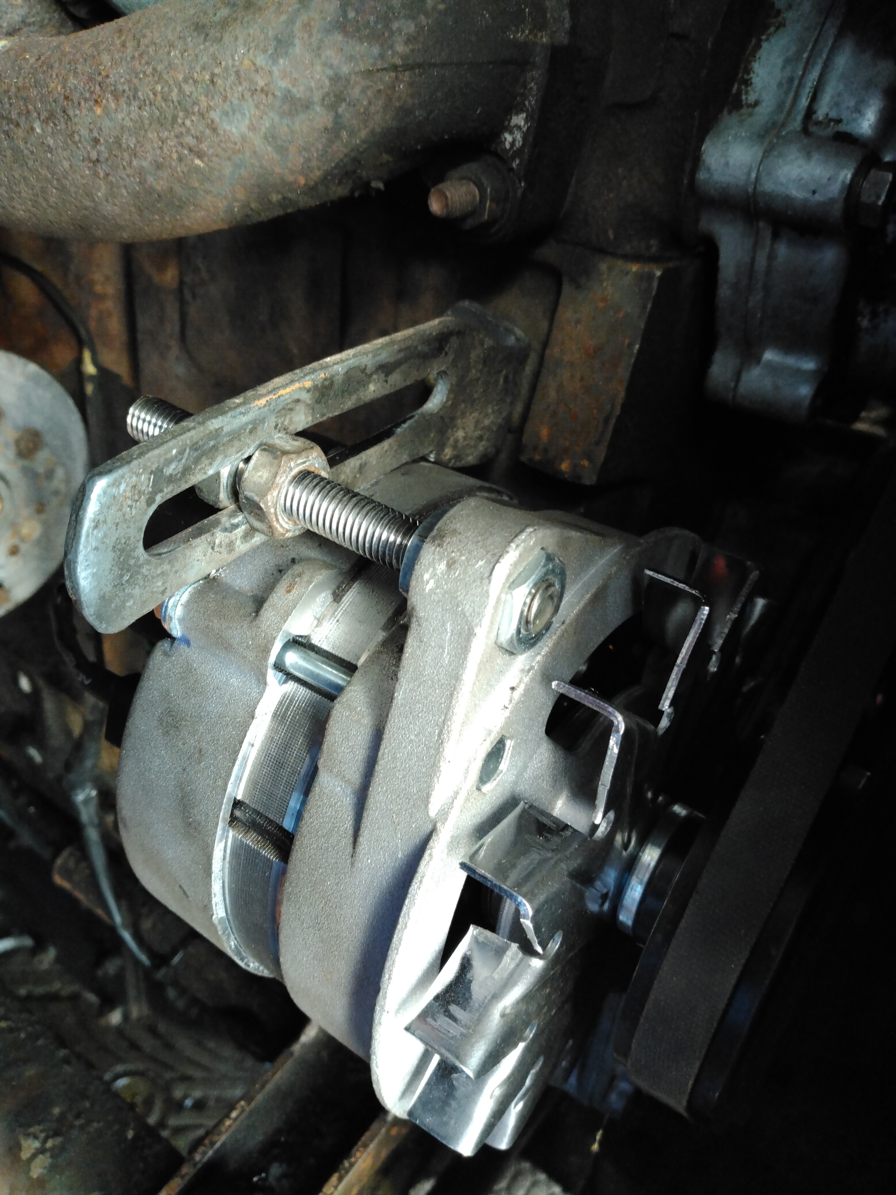

Fixation côté tendeur avec toujours celui de la dynamo mais que je vais surement refaire plus propre

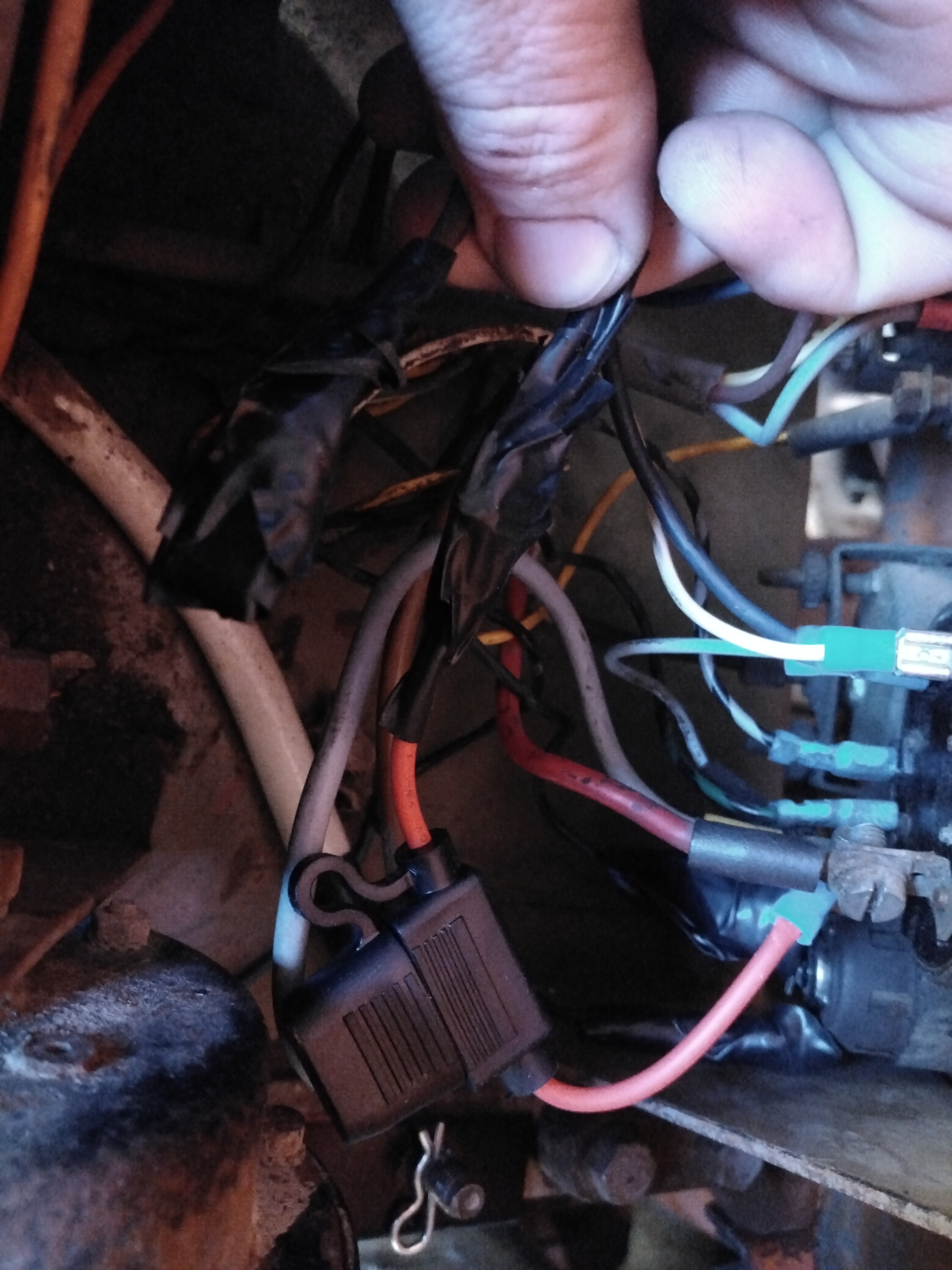

Re: Alternateur 24v

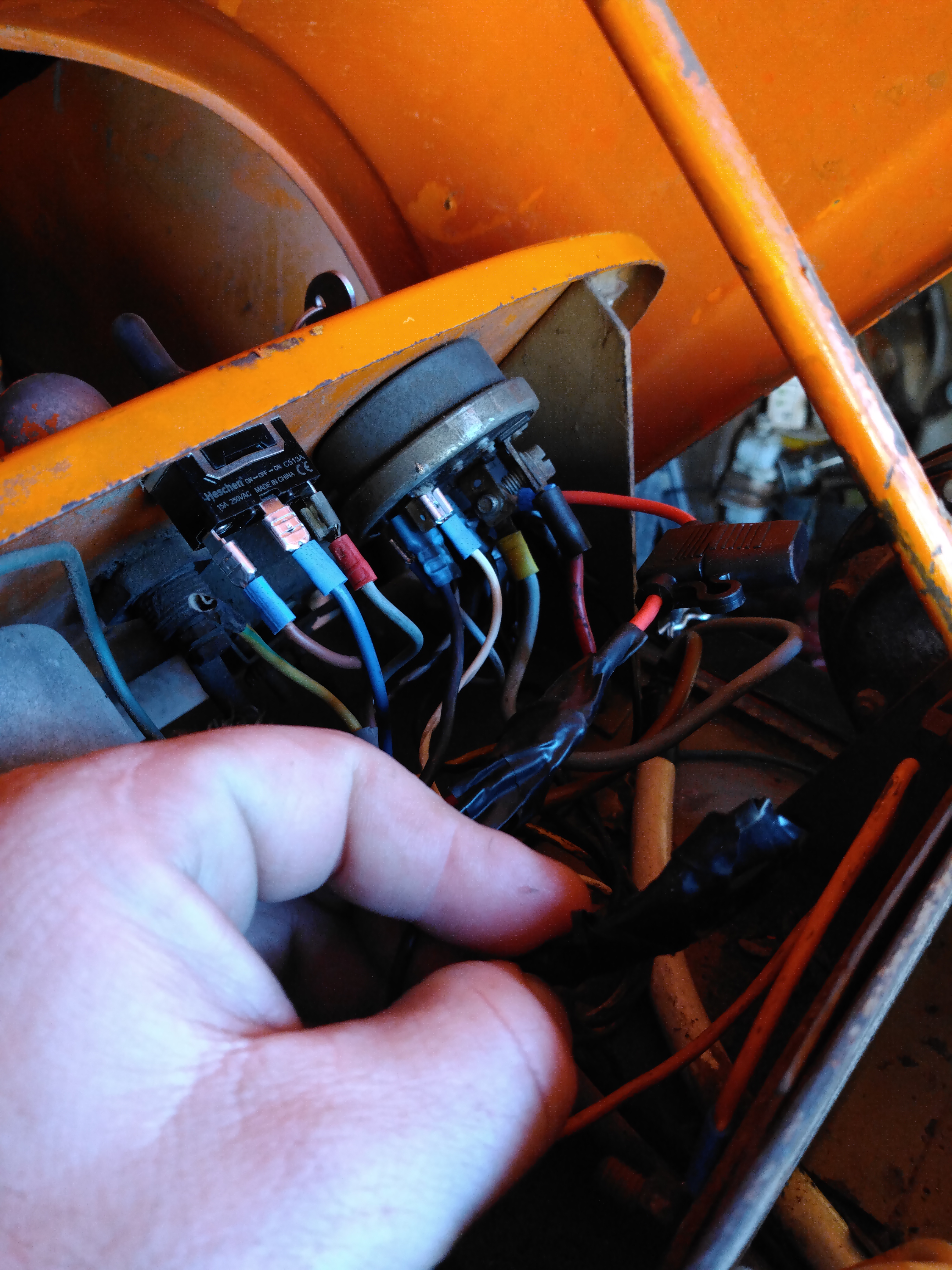

Et ici c est les branchements que vais refaire car je vais refaire tout l électrique avec changement du boîtier fusible
