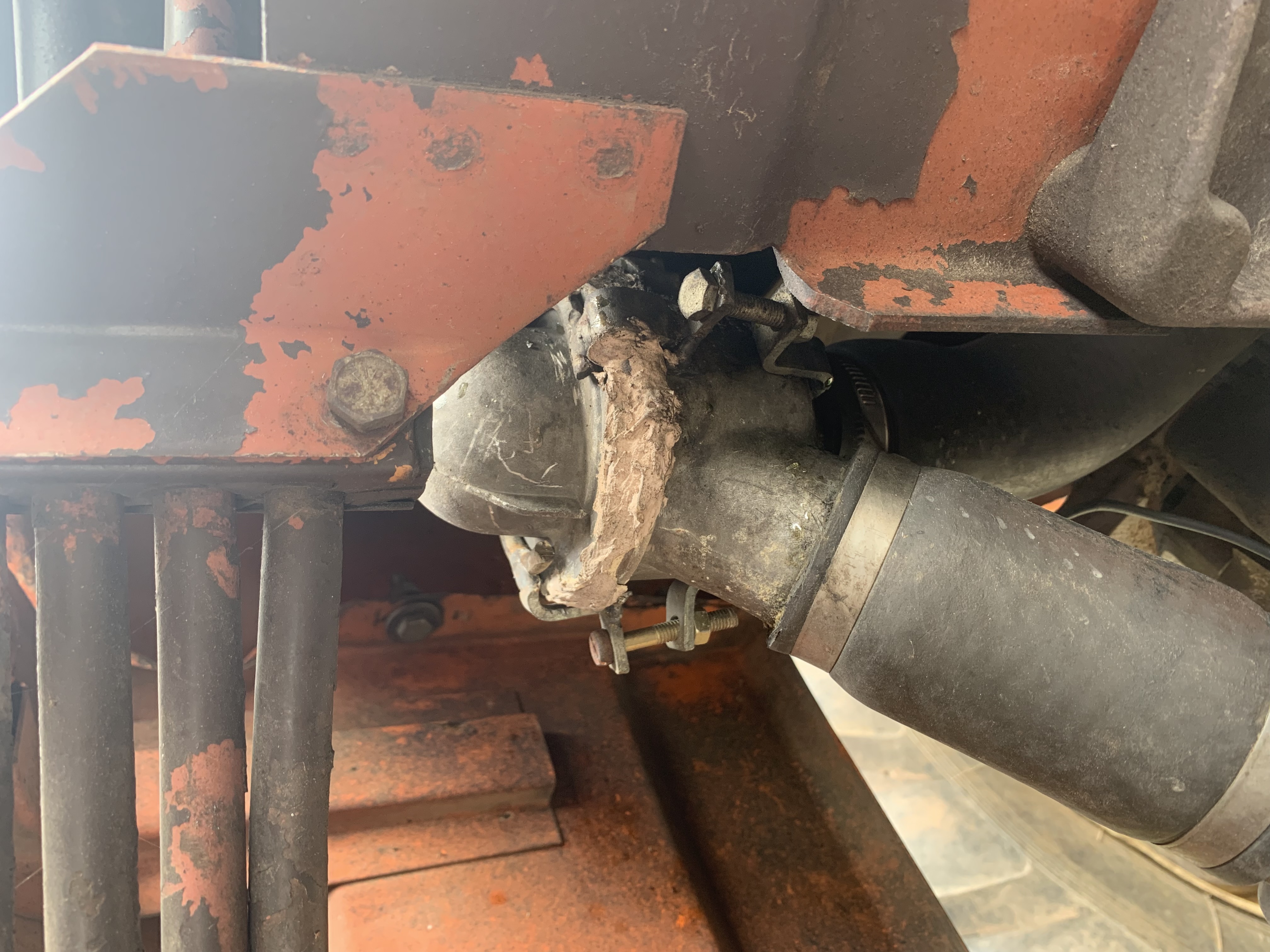

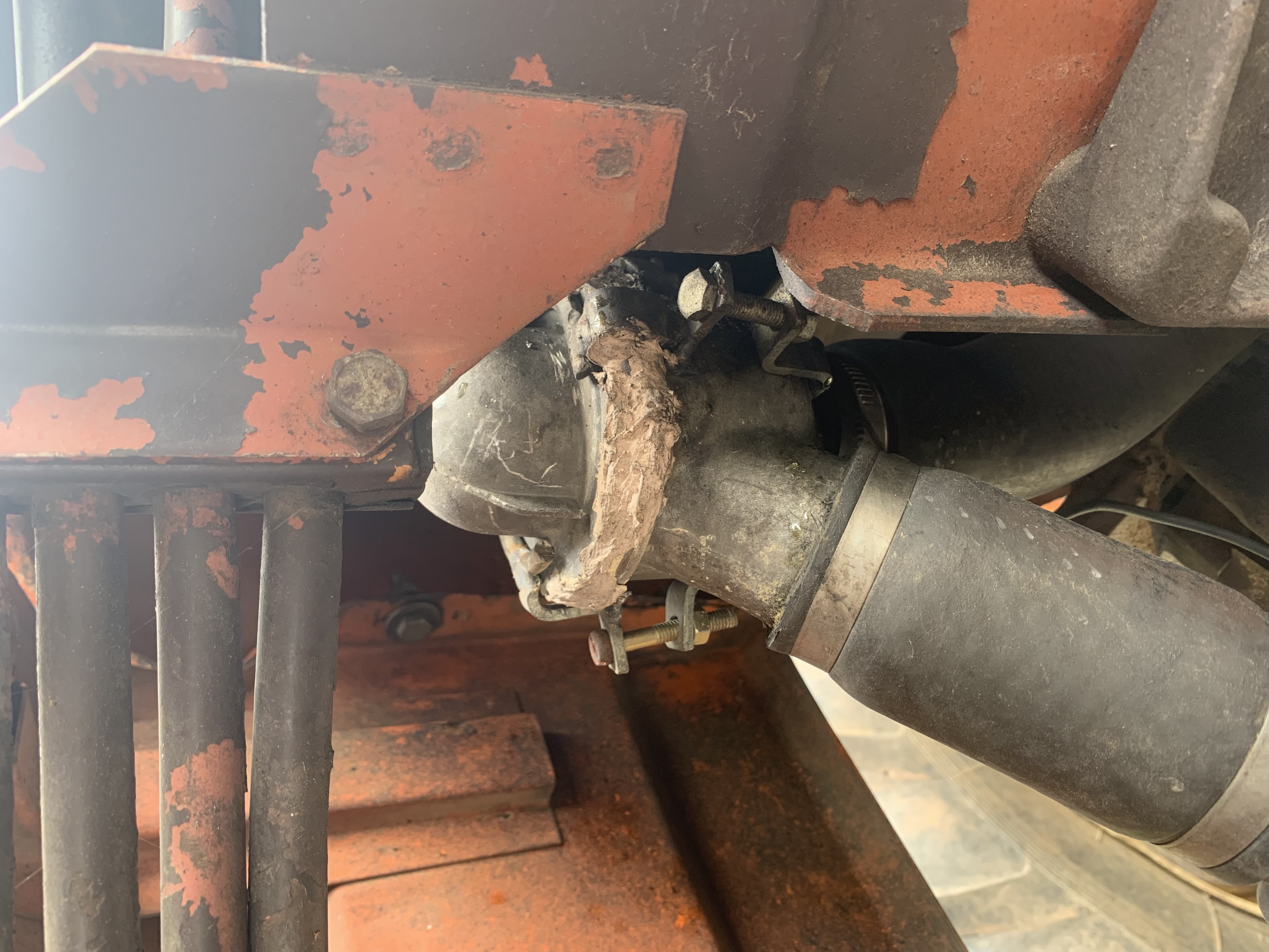

tu peux essayer la lessive de machine à traire tu enlèves la durite du bas et du mets le jet par le haut
sinon il faudra le déposer pour le faire détartrer
mais tu devrais aussi regarder le thermostat malheureusement sur les moteurs OM il est serti

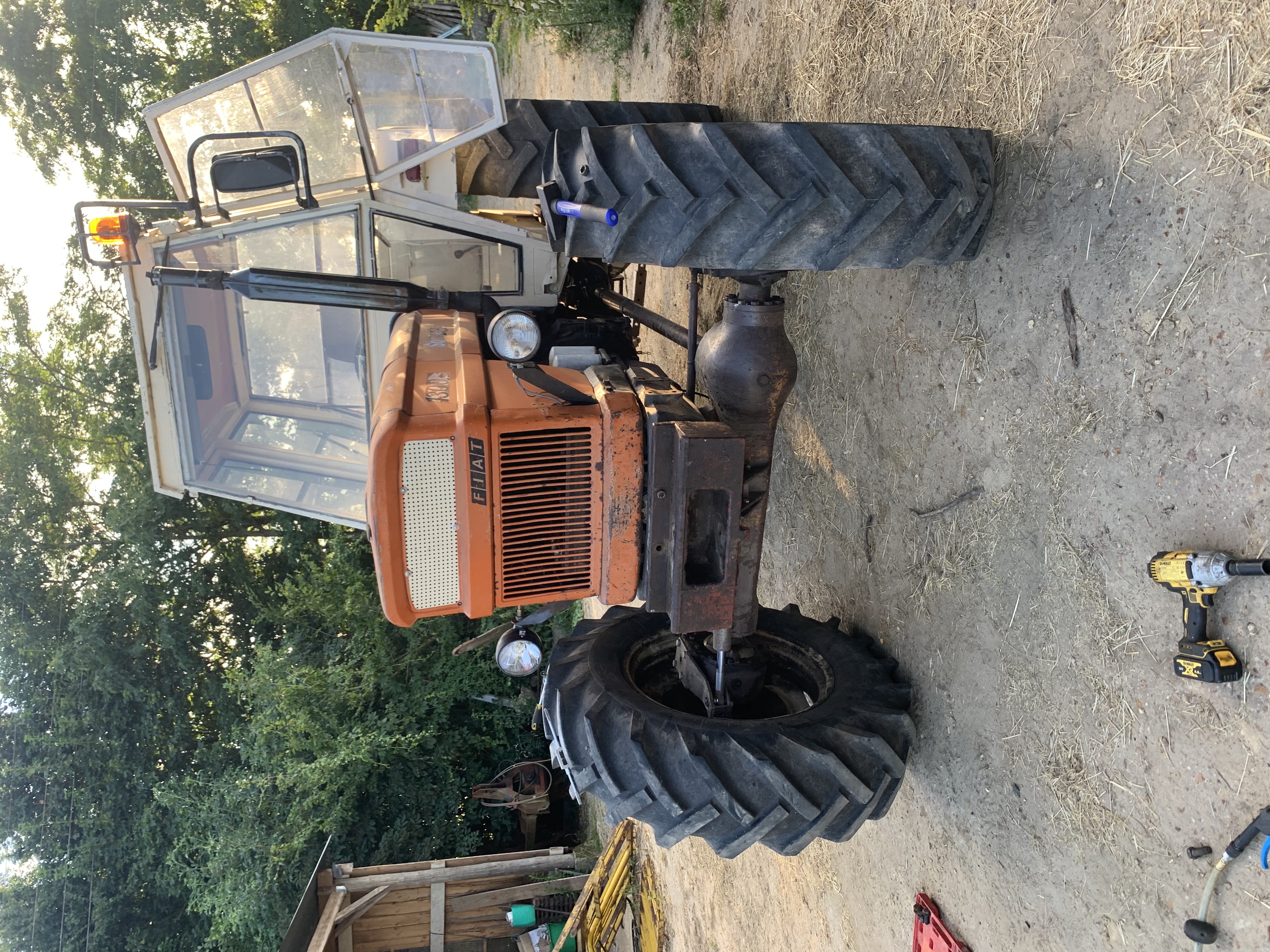

Une petite photo du 1300 après 1 h de travail
Ça change tout bon le porte masse c est un machin de fiât mais ça fera bien le travail pour dépanner en attendant

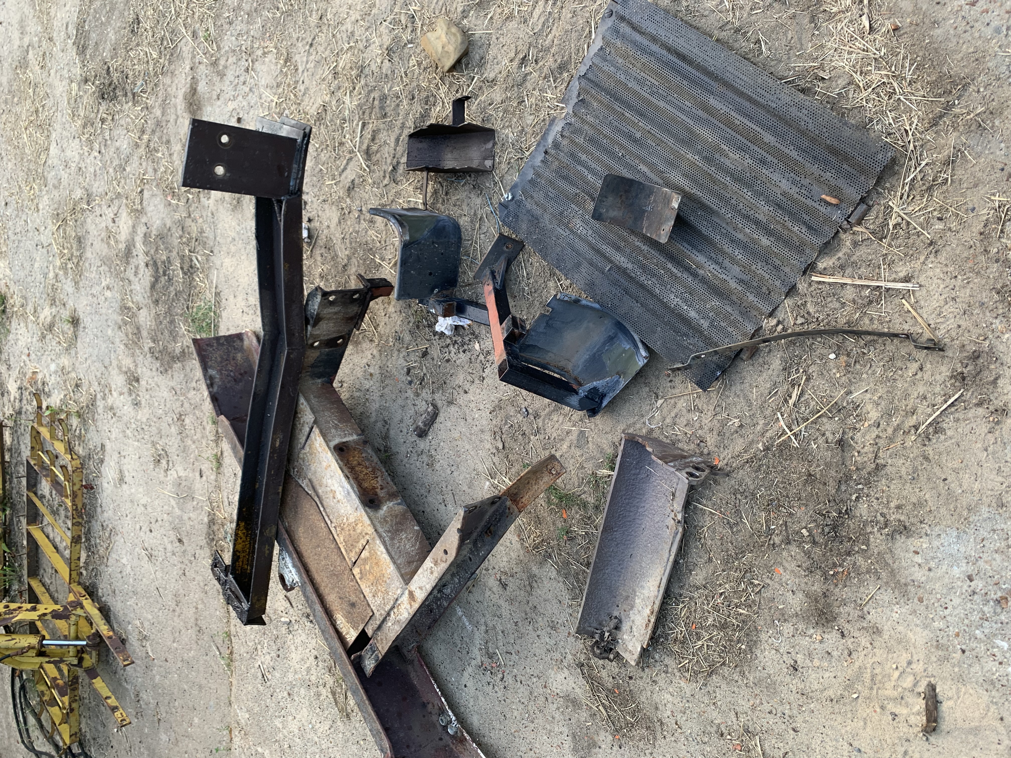

Je l ai délester de tout ses protections de bûcheron

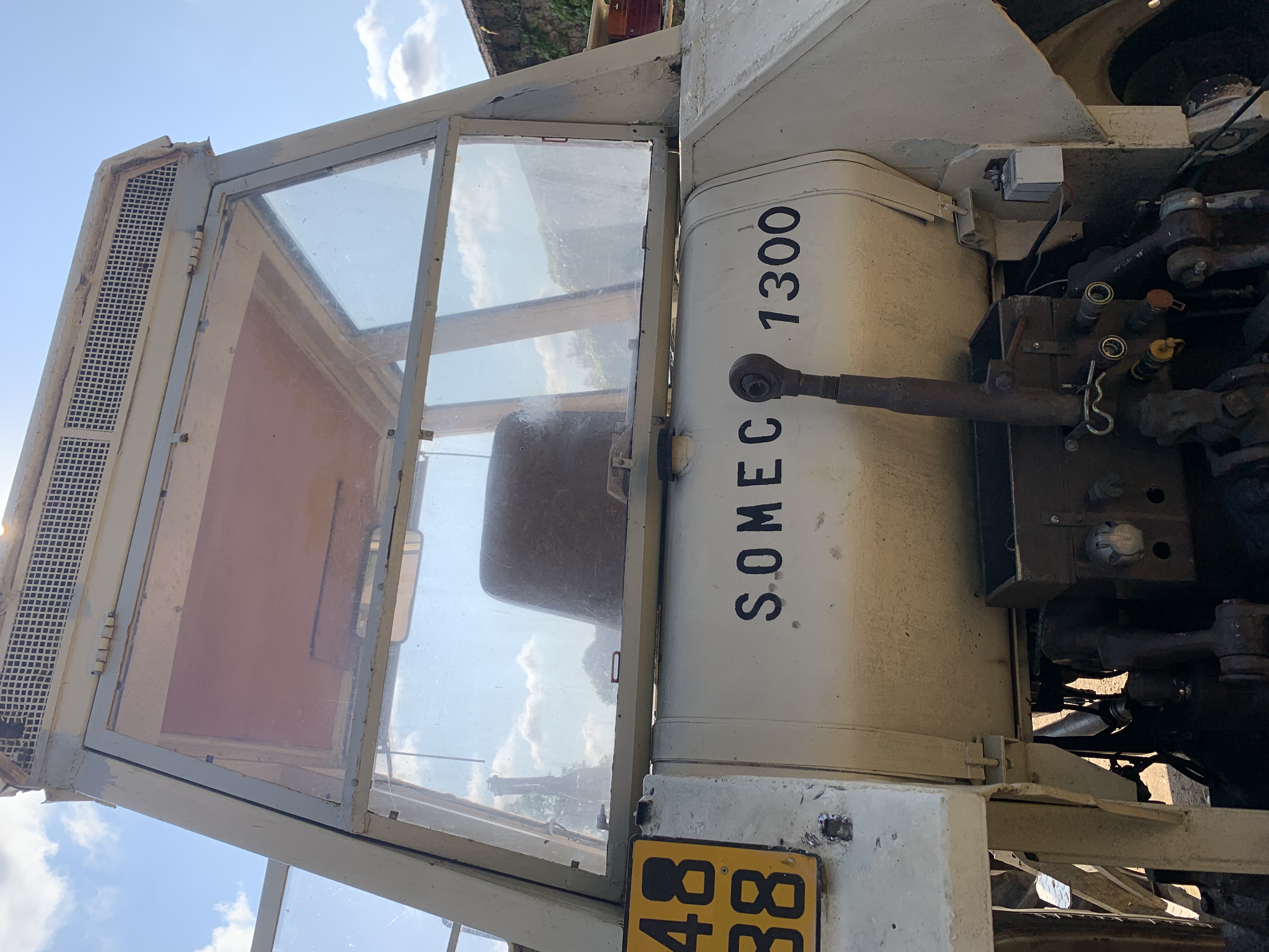

J ai changer la hayon arrière qui avais été fait maison pas un d origine que j avais
Et remis le loquet de fermeture d’origine
J ai aussi remis toute les pâtes d origine de la calendrier qui avais été couper
Je recherche la grille en plastique de calendre si vous savez où je peut en trouver une

Les photos ne sont pas arrivées dans l ordre c est le thermostat qui a plus la santé

normalement le 1300 n'a pas de stabilisateur
pour le thermostat apparemment quelqu'un à regarder ?
Messages : 1019
Re: Someca 1300
Salut, a il est bien rendu!! Il est en bon état en plus. Le thermostat à été bidouillé c'est sur, j'aurai pas trop confiance...
normalement sa pouvais se dessouder 'remplacer le thermostat et ressouder à l'origine je pense ?

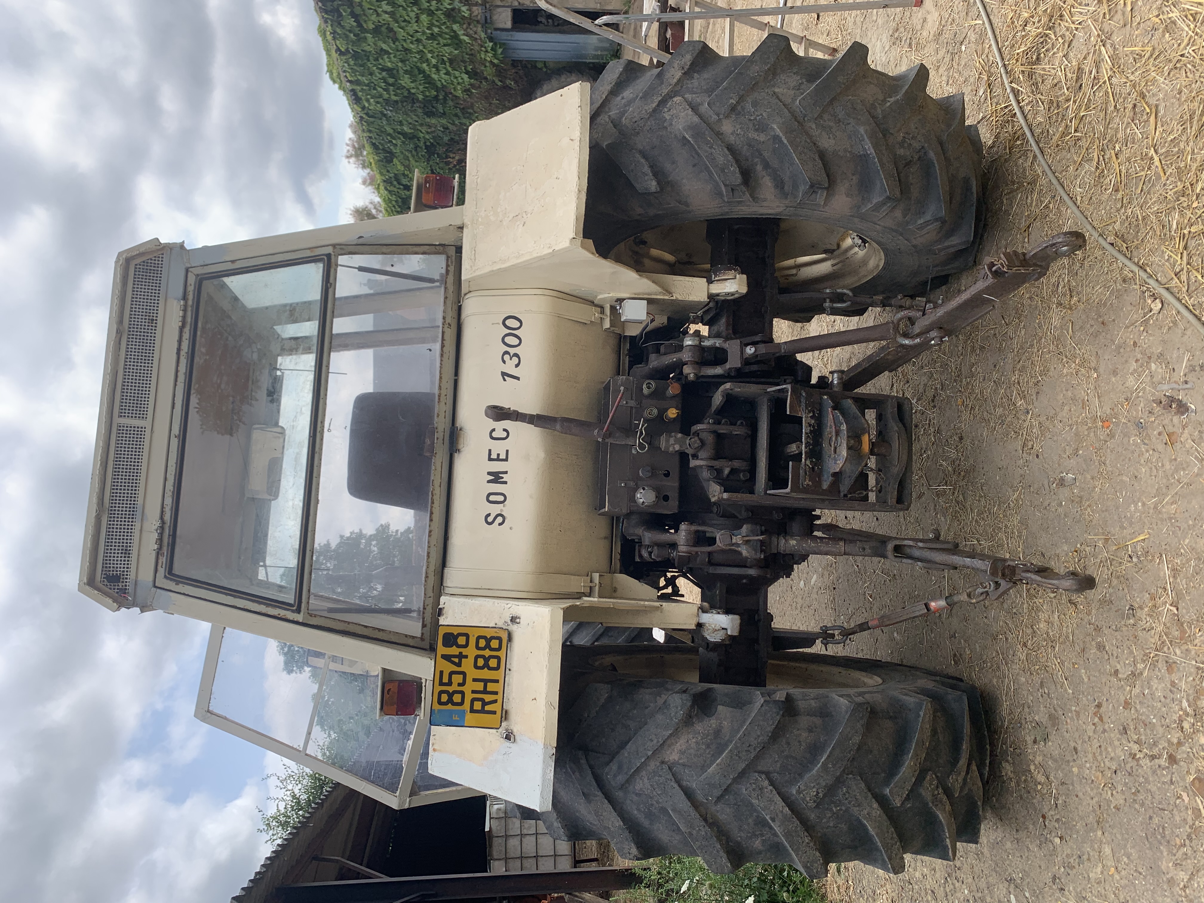

Après il me manque pas mal de piece et il est beau en photo mais en vrais beaucoup moin
-Les ailles on été mal refaite
- j ai plus de trace de la ventilation (plus rien au plafond ni derrière le volant tout a été enlevé)ça vas pas être facile à retrouver
- je cherche une gille plastique de calandre c est pas facile non plus
- le thermostat est à changer c est pas grand chose mais 300€ quand même :gene:
- j ai un troue dans le radiateur
Et il y avais plus d huile dans la pompe à injection et je pense que le régulateur en a pris un bon coup dans la tronche car le tracteur a bas régime fait que d’osciller
Bref y’a du travail quand même et je parle pas de l électrique et la cabine qui a été souder donc on ne peut plus la basculer ect ect

pour la ventilation c'est une cabine SIAC peut etre sur les SAME c'est la meme ?
pour la grille de calandre tu regardes celle du 800 au 1000
pour le thermostat si tu peux monter un de SOM 40 : il est démontable
