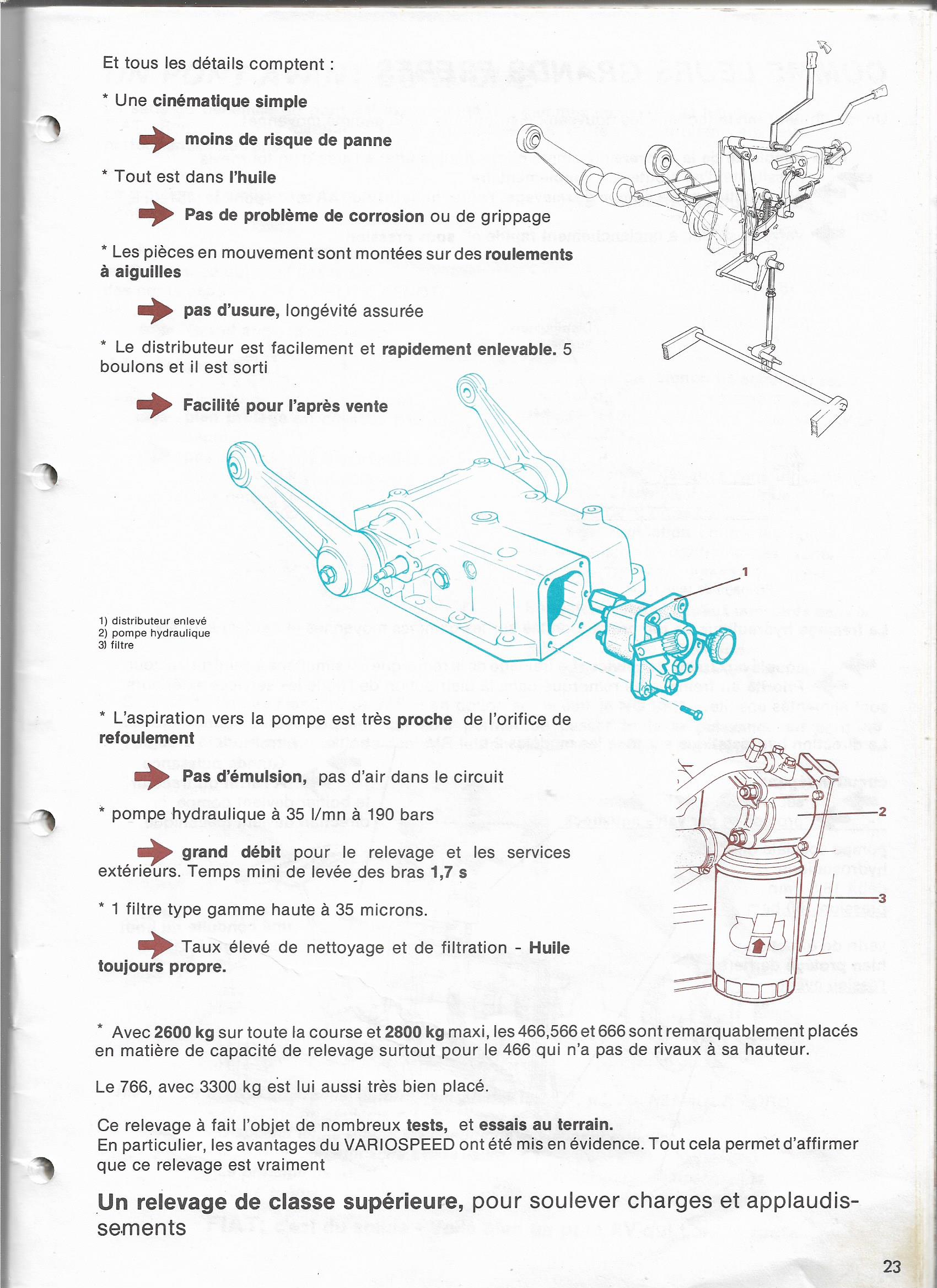

je t'ai trouvé l'emplacement sur le manuel du 780 le filtre à huile du relevage est différent sinon c'est la meme disposition
repère 30

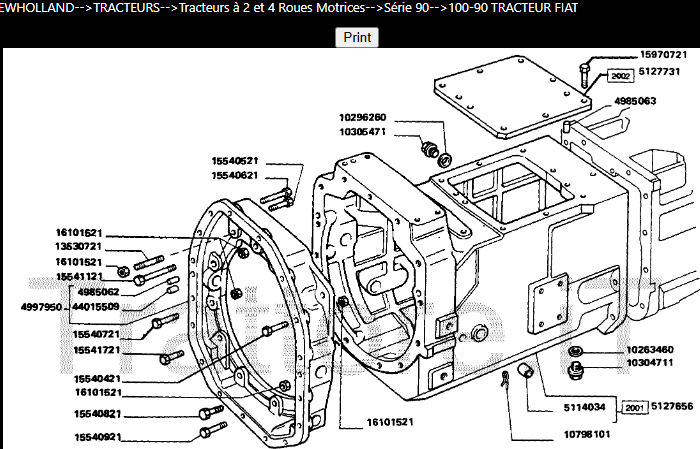

Re: Restauration fiat 100-90
Bonjour Alexis , la transmission arrière (bv, couple conique, freins, réducteurs latéraux et relevage ) sur le 80-90 contient 54 l d'huile multifonctionnelle . Le niveau sur le 100-90 est le bouchon latéral 10305471
100-90 bouchon niveau bv pont rel_ 2024-11-03 164655.png (132.86 Kio) Vu 7062 fois

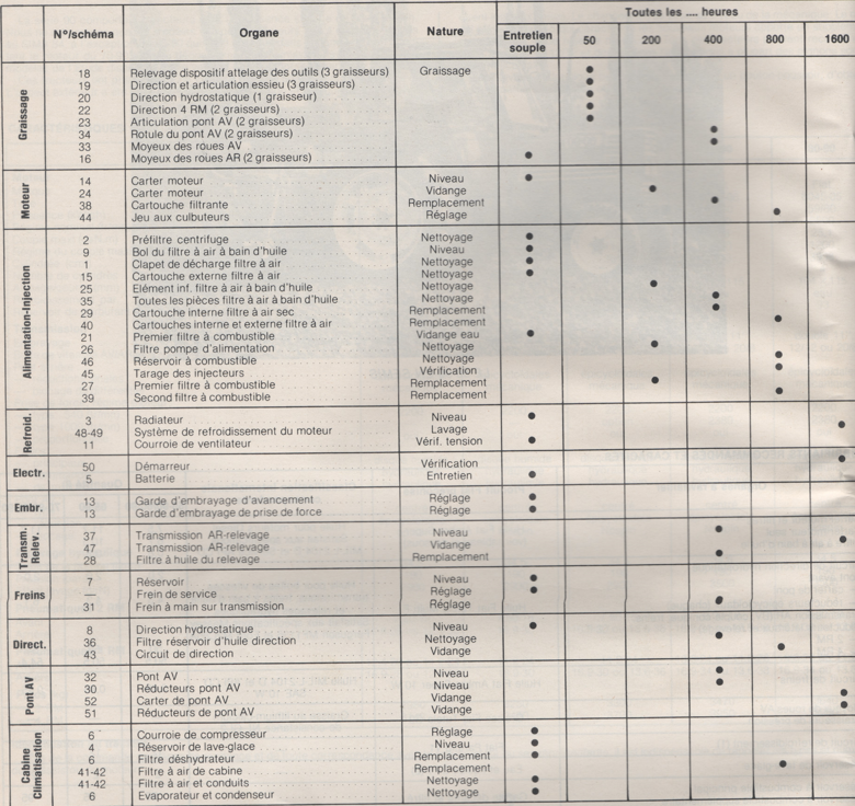

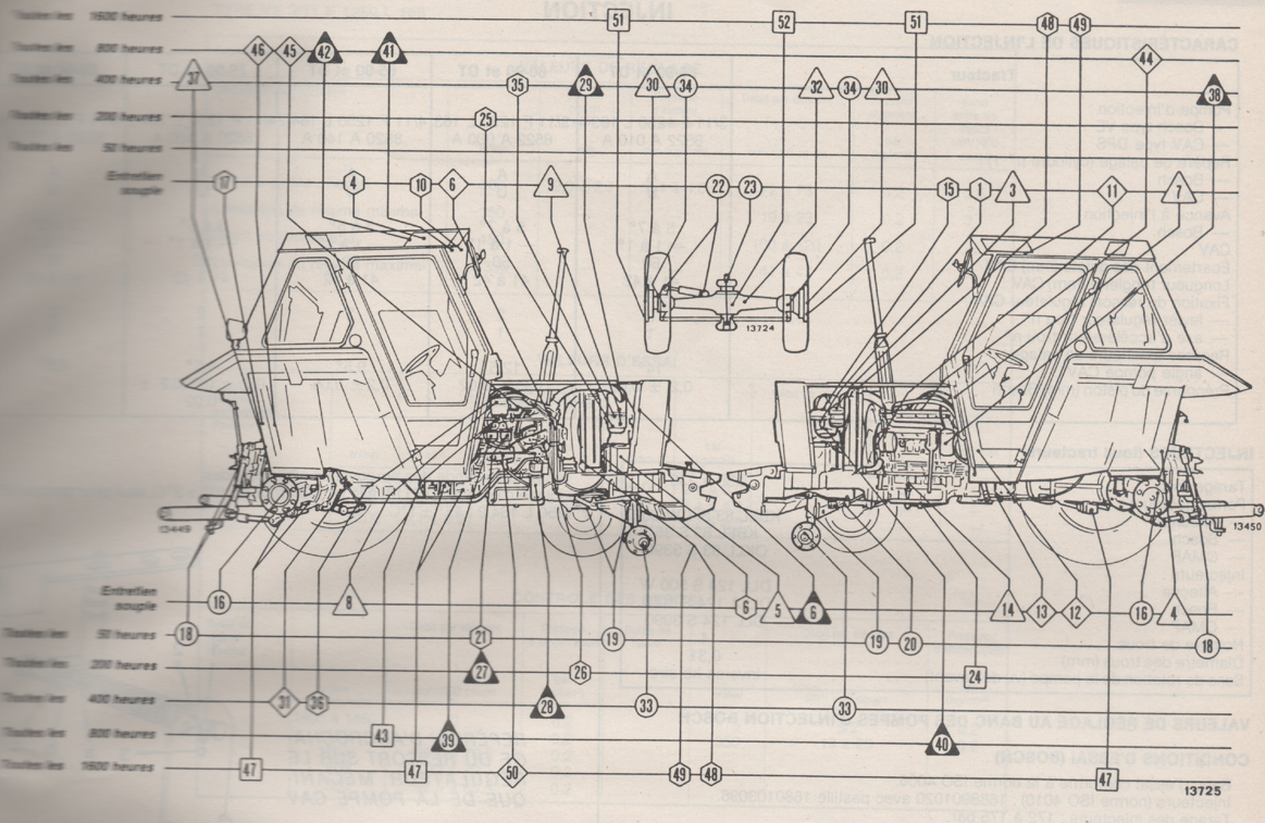

Guide d'entretien du 80-90:voir les points 47 haut : niveau et 47 bas : vidange (1600h.).
Entretien 80-90 _expl_ 2024-11-03 171602.png (996.15 Kio) Vu 7061 fois

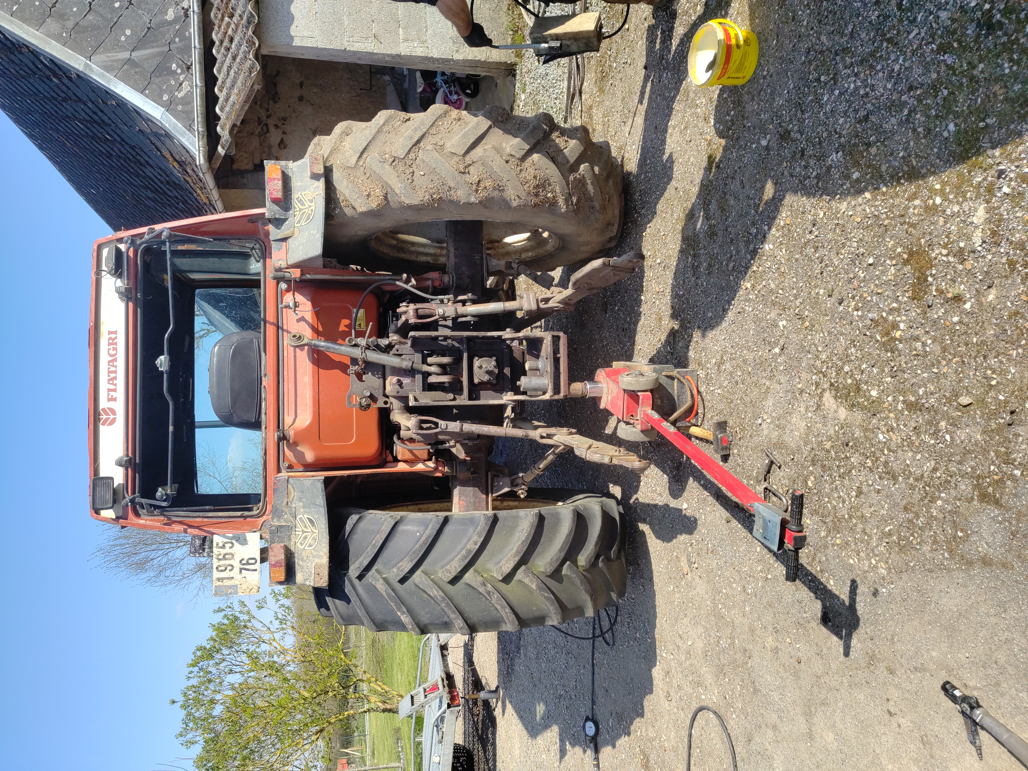

Y'a t'il une technique pour atteindre le distributeur hydraulique derrière la roue arrière droite ?
J'ai une belle fuite et pas moyen d'y mettre une clé...
J'ai pas envie de devoir enlever la cabine pour ça :happy1:
Y'a t'il par ailleurs un kit de joints pour ce même distributeur ?
Messages : 10320
ce n'est pas facile !
certains mécanos arrivaient en soulevant légèrement la cabine
je te mets le distributeur de la série 66 c'est le meme sauf un crosillon pour la vitesse de descente et un levier
tu as cinq vis
mais tu devrais regarder si ce n'est pas le flexible du vérin auxiliaire
Messages : 10320
distributeur série 66

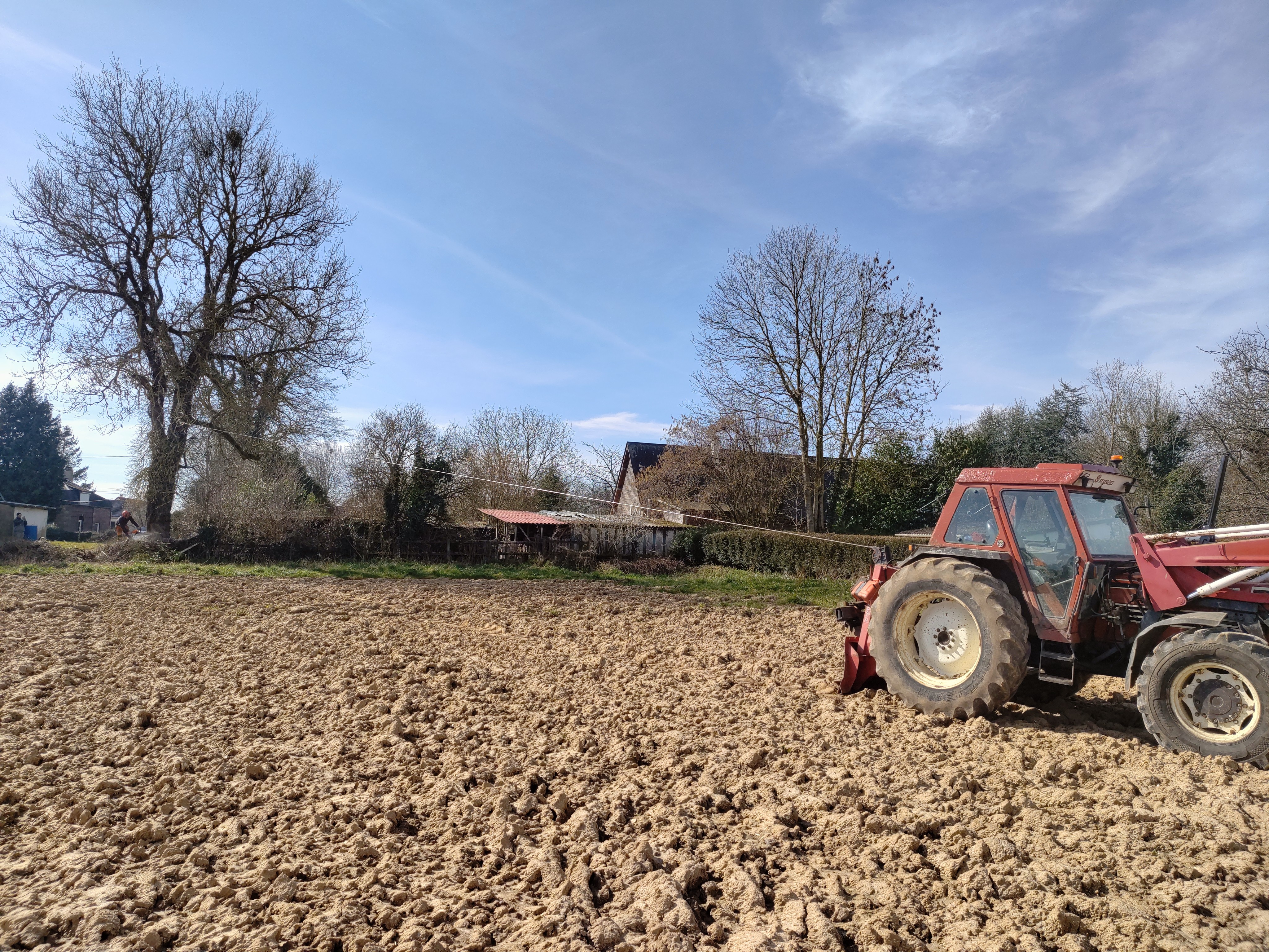

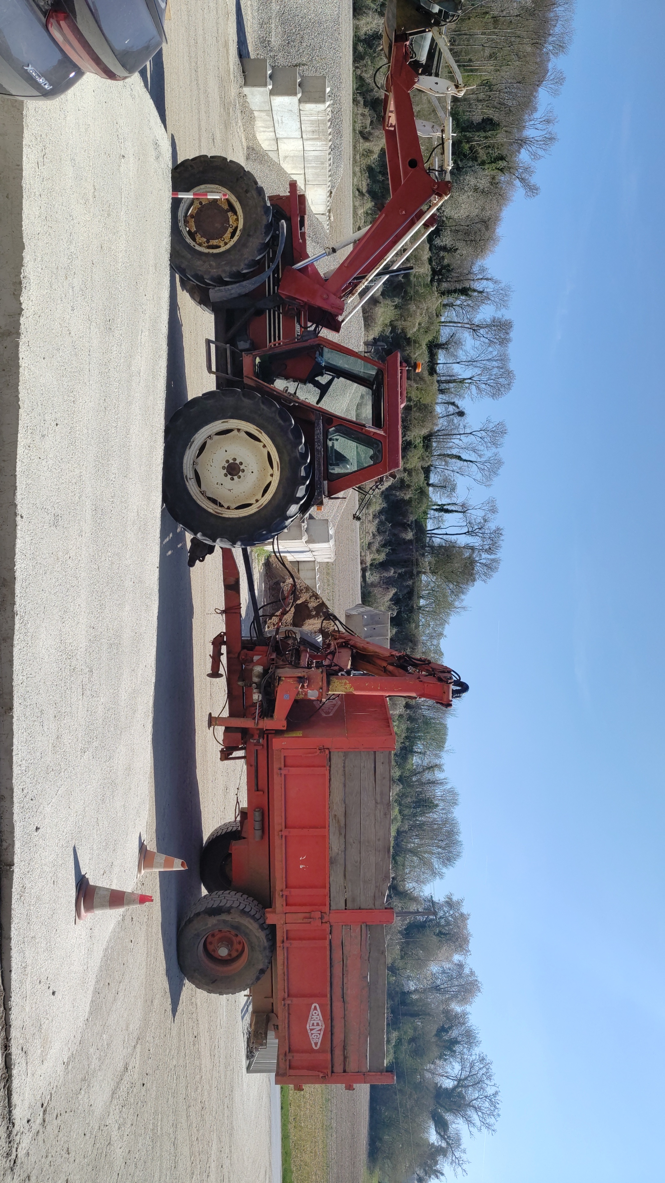

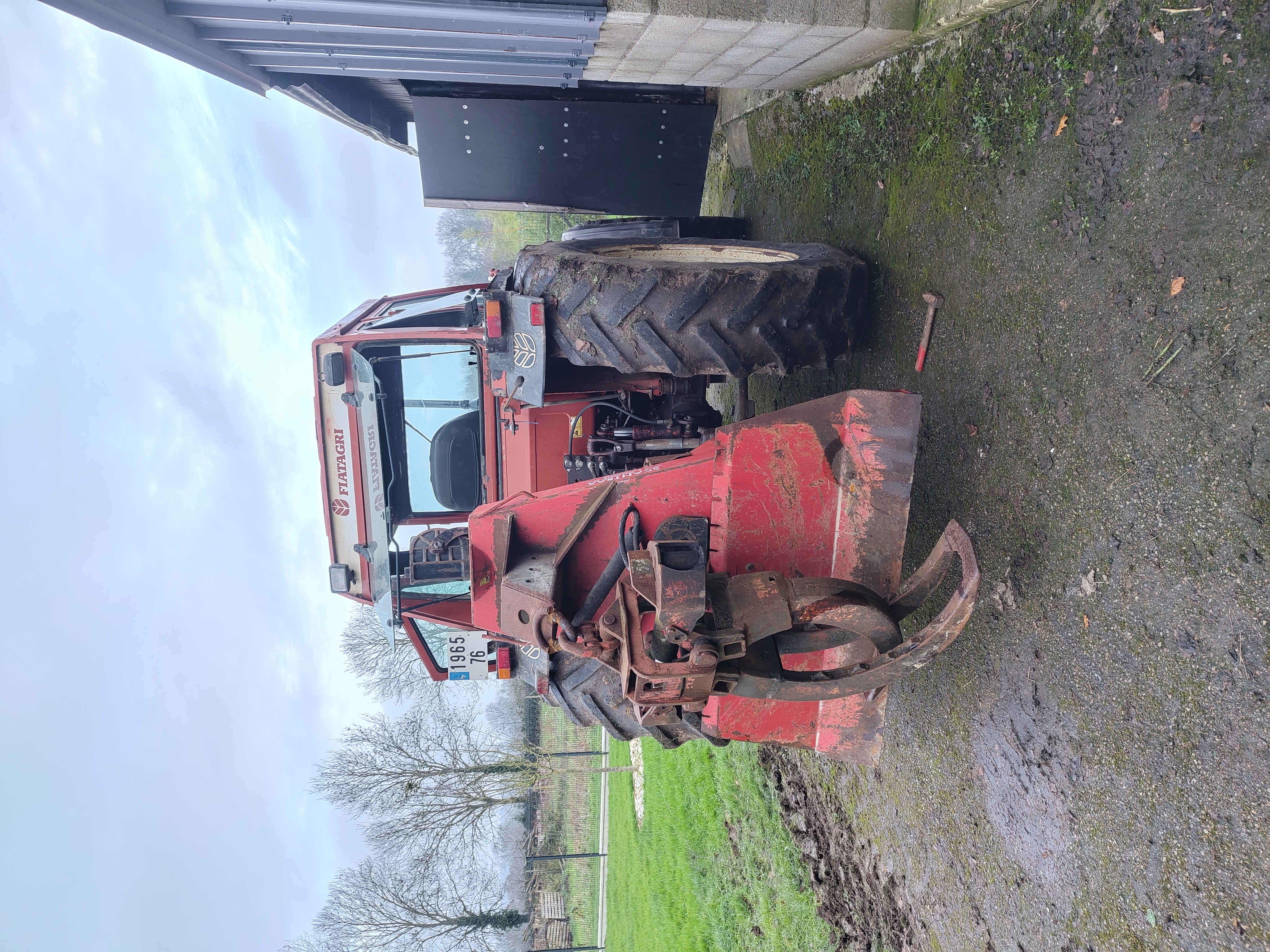

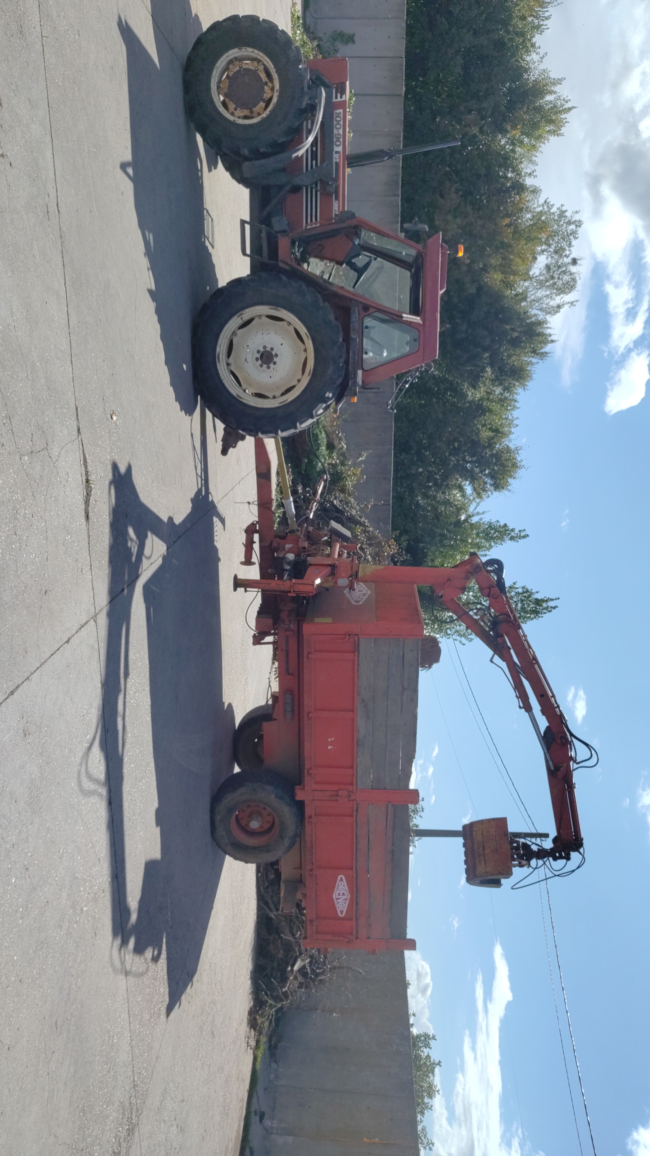

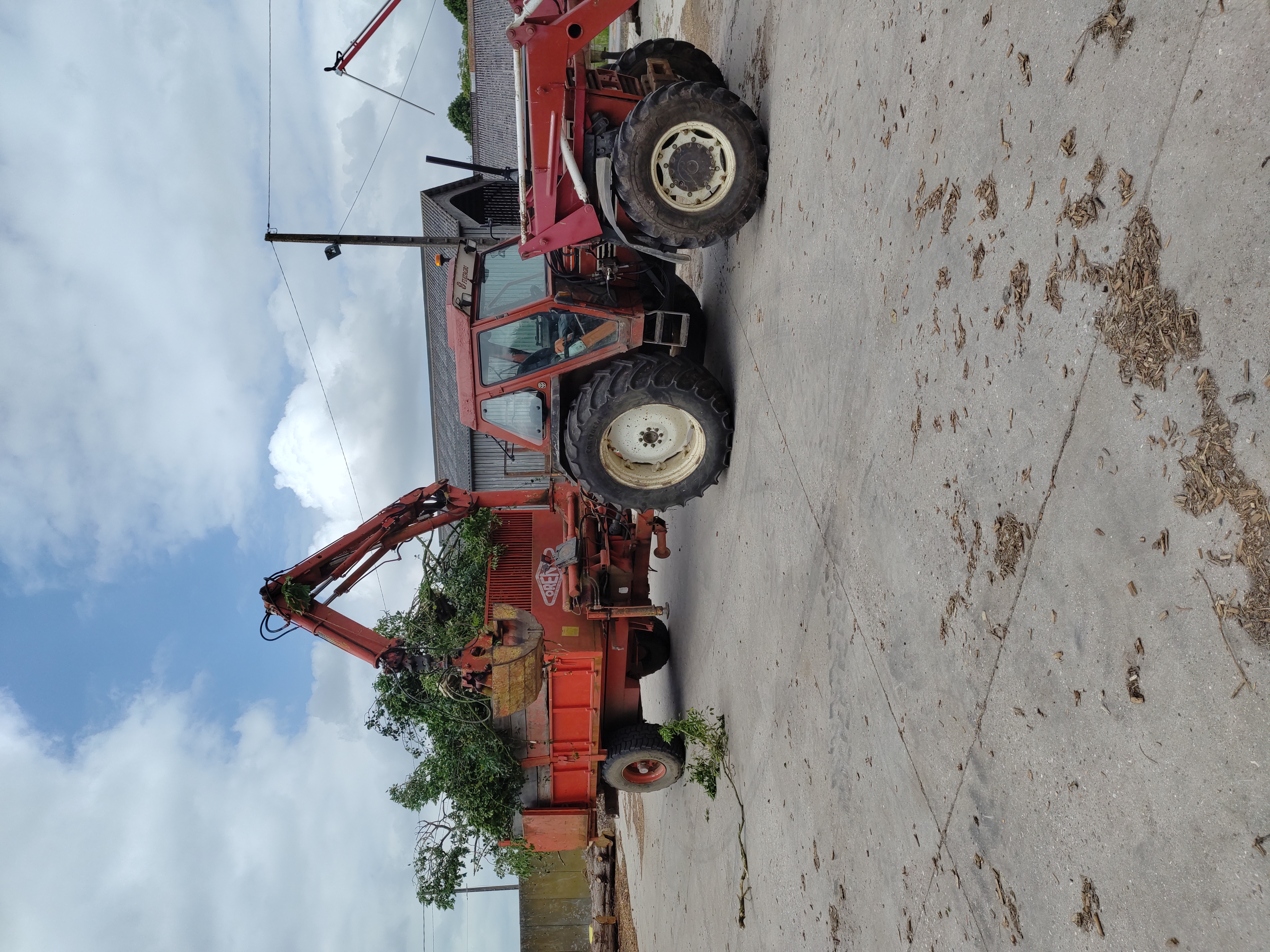

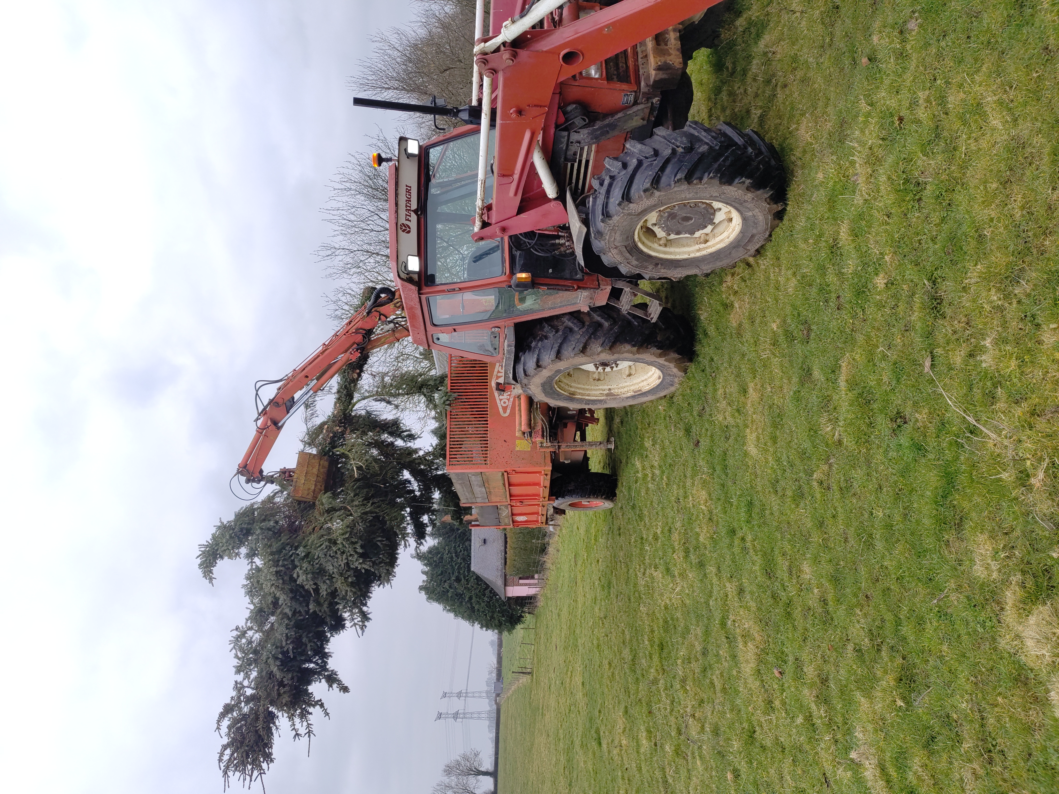

Voici les dernières photos de lui au travail ;)
La bise.

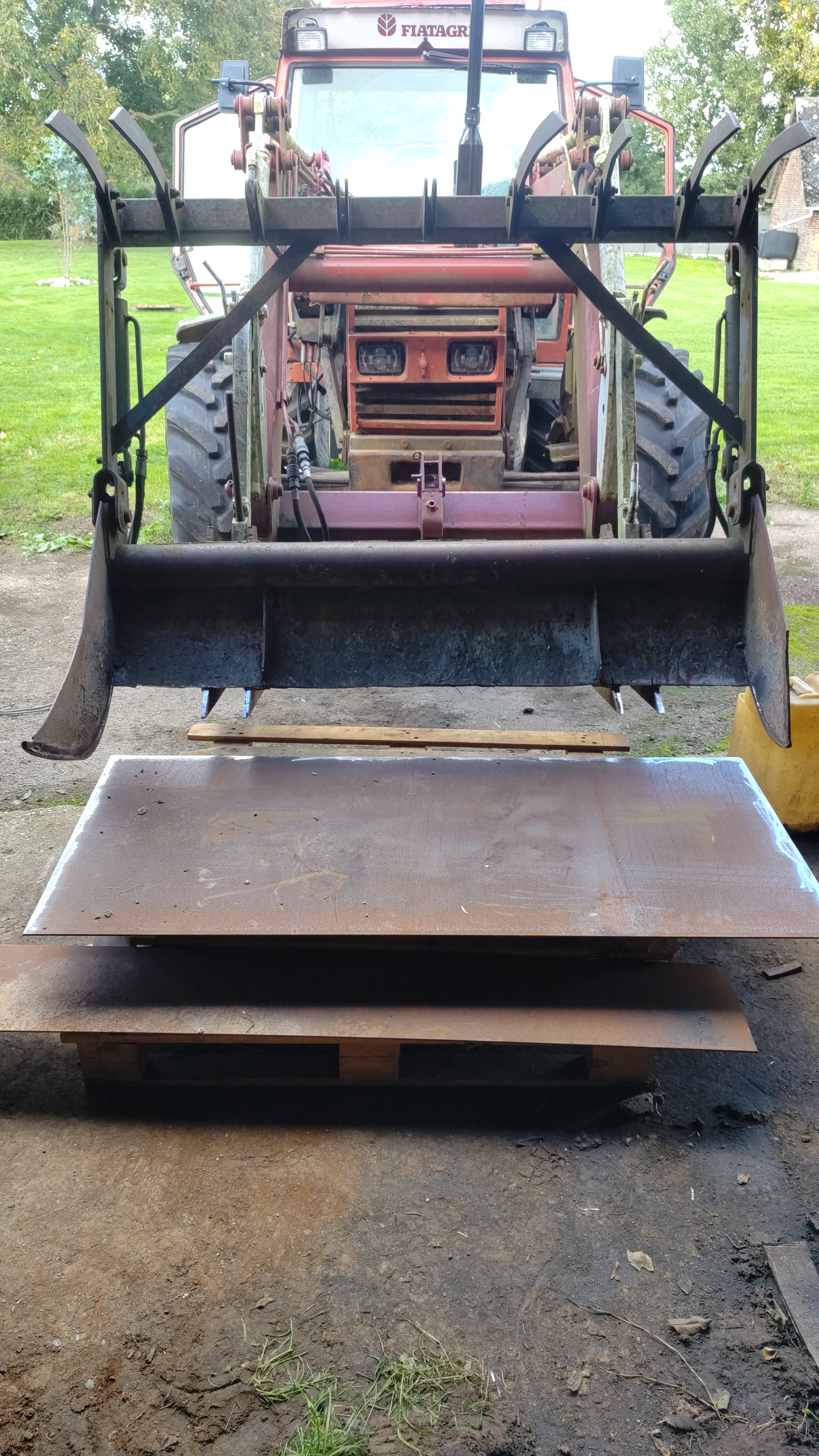

Ah oui je lui ai refait la tôle du godet entre temps
Un peu de treuillage
Remise de pneu en taille d'origine
Un bonheur cette benne Orenge
Le fiat avec son treuil
Merci beaucoup pour les photos. Tu as du matériel qui a très bel aspect et le FIATAGRI, Super!
